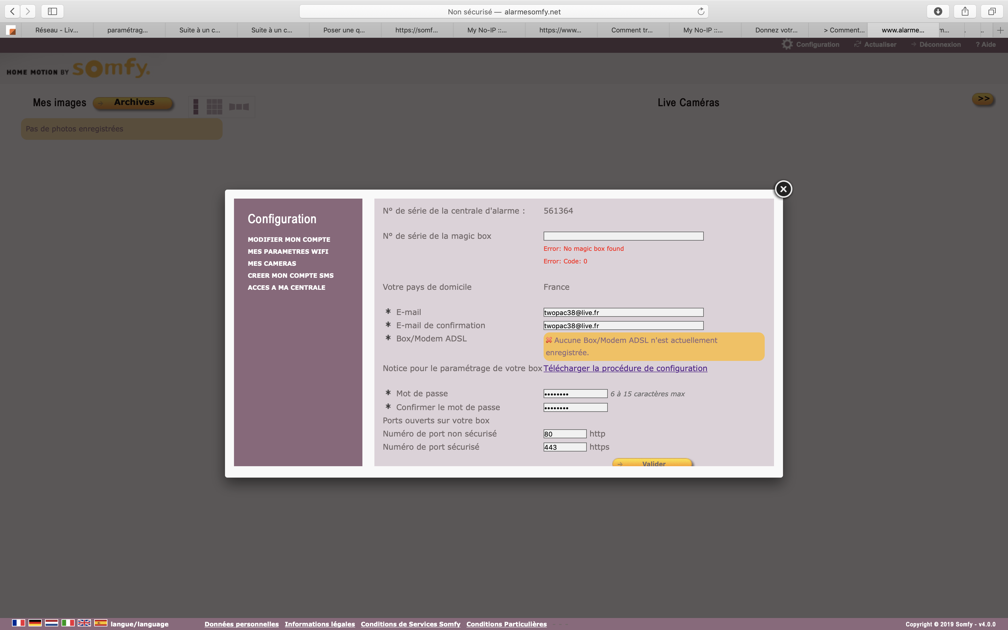

j'ai un soucis avec l'alarme. Impossible d'accéder a l'interface alarmesomfy.net pour accéder a mon alarme.
Et je ne vois pas également mon alarme sur ma box ni en la branchant avec prise ethernet ou autres.
Donc impossible également d'ouvrir les ports 80 et 443.
Je precise que j'ai également réinitialiser l'ip du transmetteur normalement.
