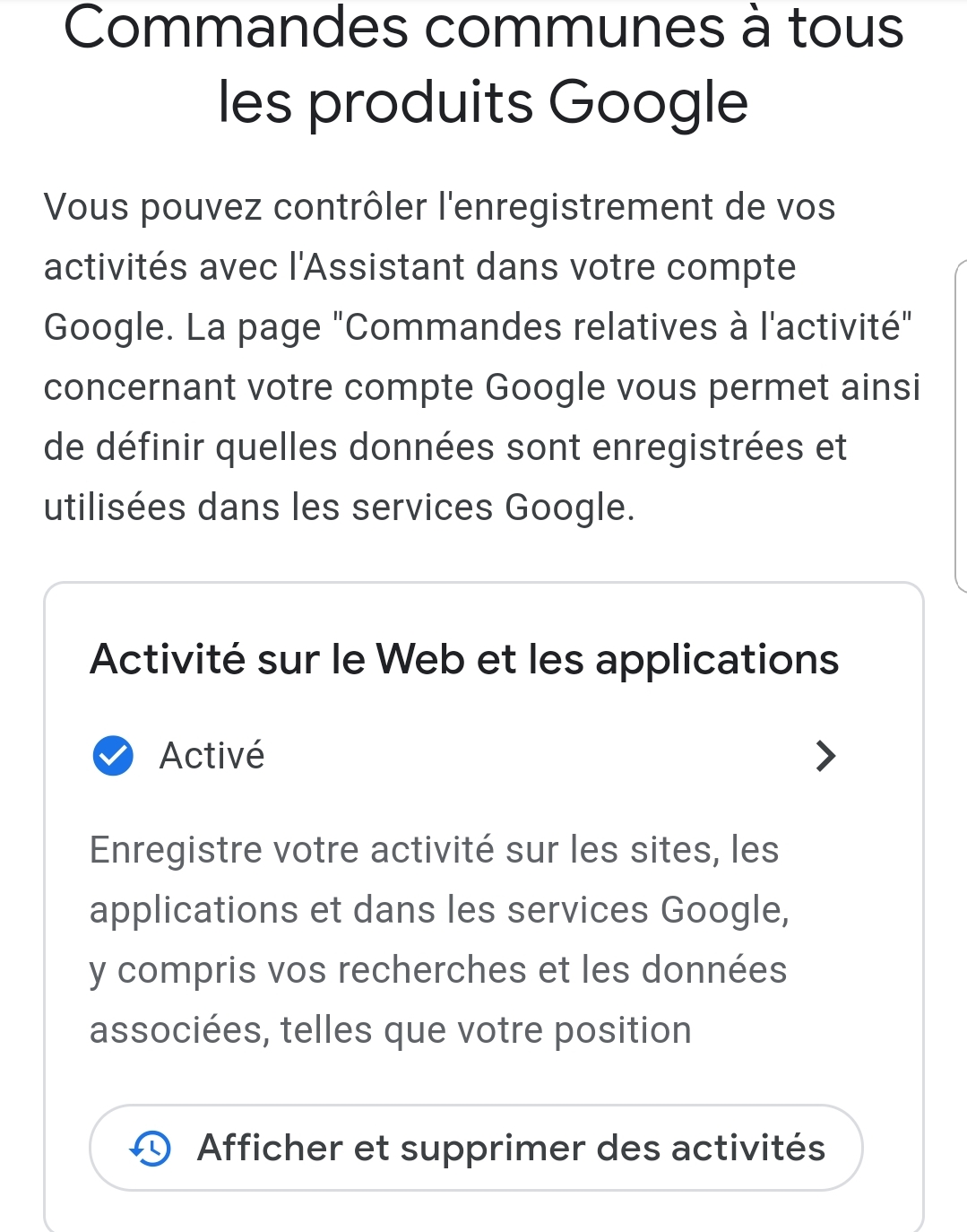

    Carlos M.
    Carlos M.
    Carlos M.
    21 / 100
    Je me permet de vous répondre car j'ai eu exactement le même soucis que vous et je viens de le résoudre...
    C'est tout simplement parce que vous n'avez pas autorisé à Google de sauvegarder votre activité sur le web et les applications.
    Il faut donc aller dans les paramètres du Google Home et cocher la case "Activité sur le web et applications".
    Je ne sais plus exactement où c'est mais c'est dans les paramètres de confidence.
    Voilà

    Merci Carlos, mais je ne vois pas le rapport. Ce paramètre permet juste . Google d'enregistrer l'activité...
    Cependant, je viens de tester et cela ne change rien.
    Carlos M.
    Carlos M.
    Carlos M.
    21 / 100
    En tout cas, chez moi c'est systématique: Quand je décoche cette option, plus rien ne marche.
    J'utilise IFTTT pour lancer des requêtes HTTP quand je rentre à la maison en se basant sur la position GPS de mon téléphone Android (GeoFencing); ça non plus ça ne marche pas parce que ça utilise les services de Google.
    A tester, mais je pense que toutes les applis qui utilisent les services de Google ne fonctionnent pas (ou mal) quand cette option est désactivée.
    Pour ton problème, peut-être qu'il y a encore une autre case à cocher quelque part?

    Thierry B.
    Thierry B.
    Thierry B.
    juste le chemin pour activer les pages Web:
    Paramètres - plus de paramètres - Services - les 3 pointsen haut à droite - Commandes Google relatives à l'activité - puis cocher Activité sur le Web et les applications.
