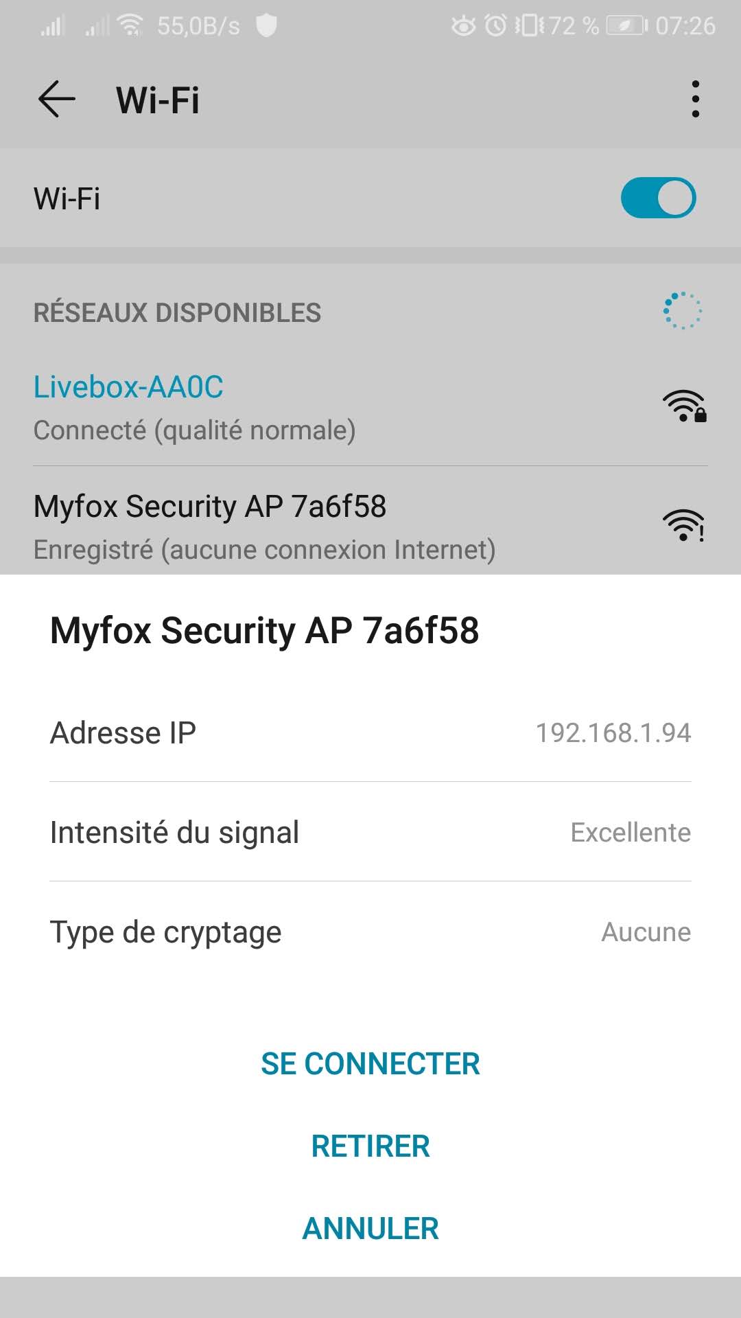

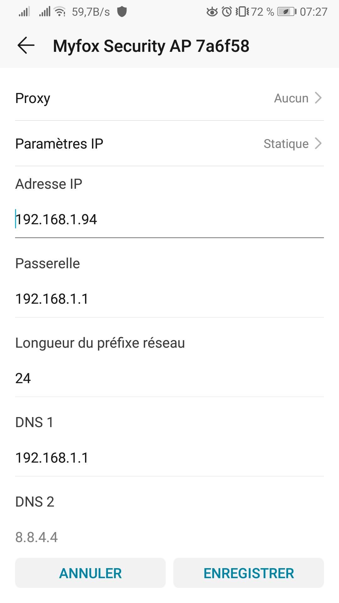

    Bonjour Nicolas,
    Pendant la mémorisation de votre système d'alarme votre smartphone se connecte au réseau WiFi du Link qui ne dispose pas d'internet, ce n'est pas grave, il faut quand même continuer la procédure comme l'indique l'application et valider la connexion à se réseau.
    Vous ne devez en aucun cas fixer une adresse IP ou créer des règles NAT/PAT pour ce modèle de système d'alarme.

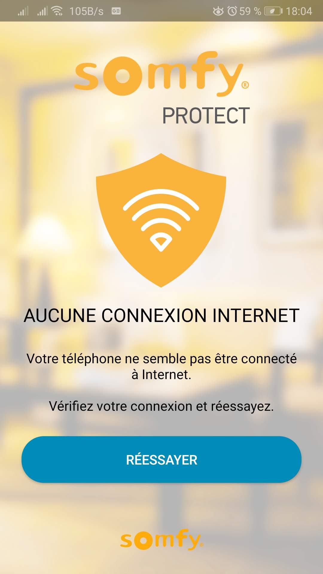

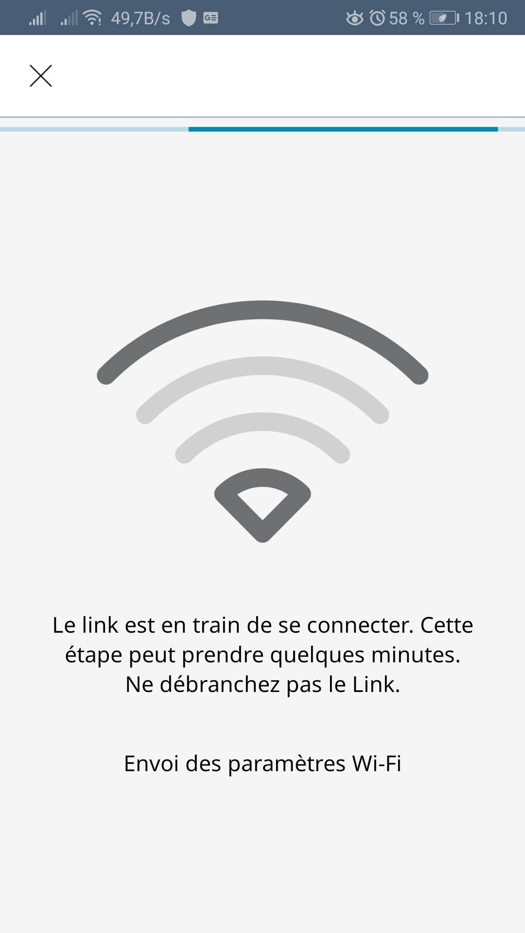

    Merci Thomas pour votre aide.
    Mais, je ne parviens toujours pas à faire mon installation : soit l'étape où "le link est en train de se connecter" n'aboutit pas (attente de plus d'une heure), soit l'application m'indique "aucune connexion internet". Je mets les imprim écran de ces messages en pj.

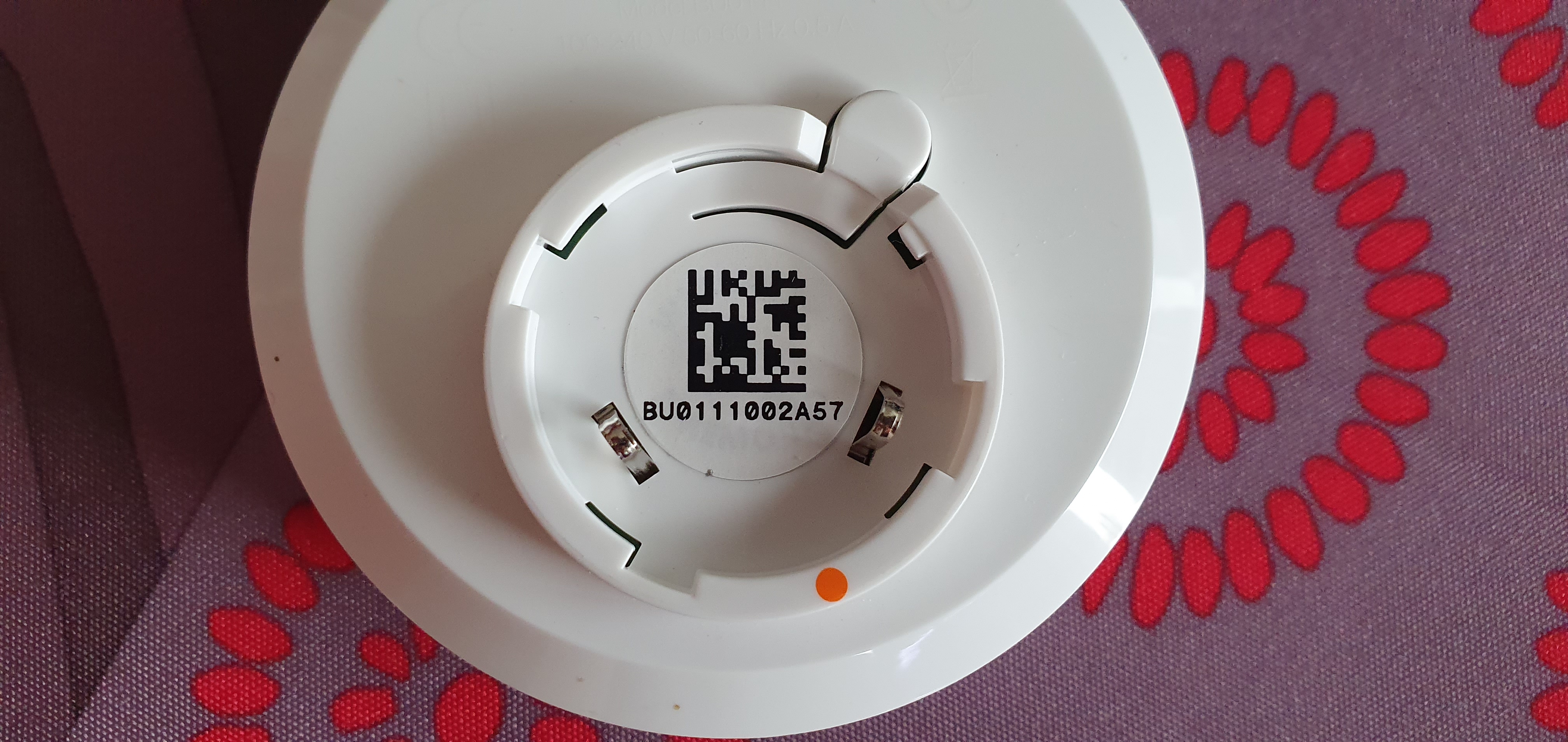

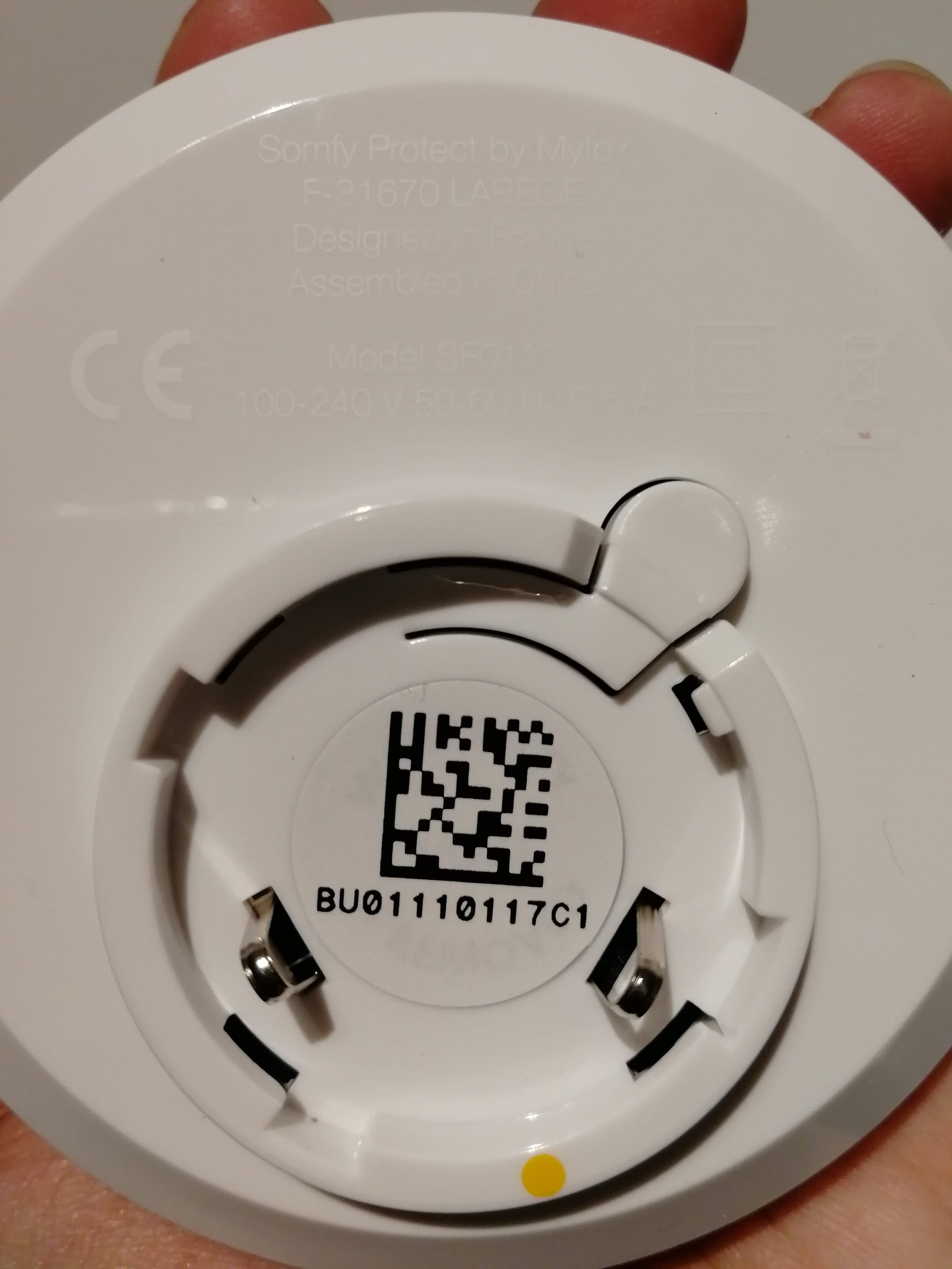

    Afin d'identifier la source du défaut que vous rencontrez, je vais avoir besoin de l'adresse MAC de votre Link que vous trouverez au dos de ce dernier sous l'adaptateur secteur :
    Nicolas
    Nicolas
    Nicolas
    36 / 100
    Bonjour Thomas,
    Et voici ci joint le numéro demandé.

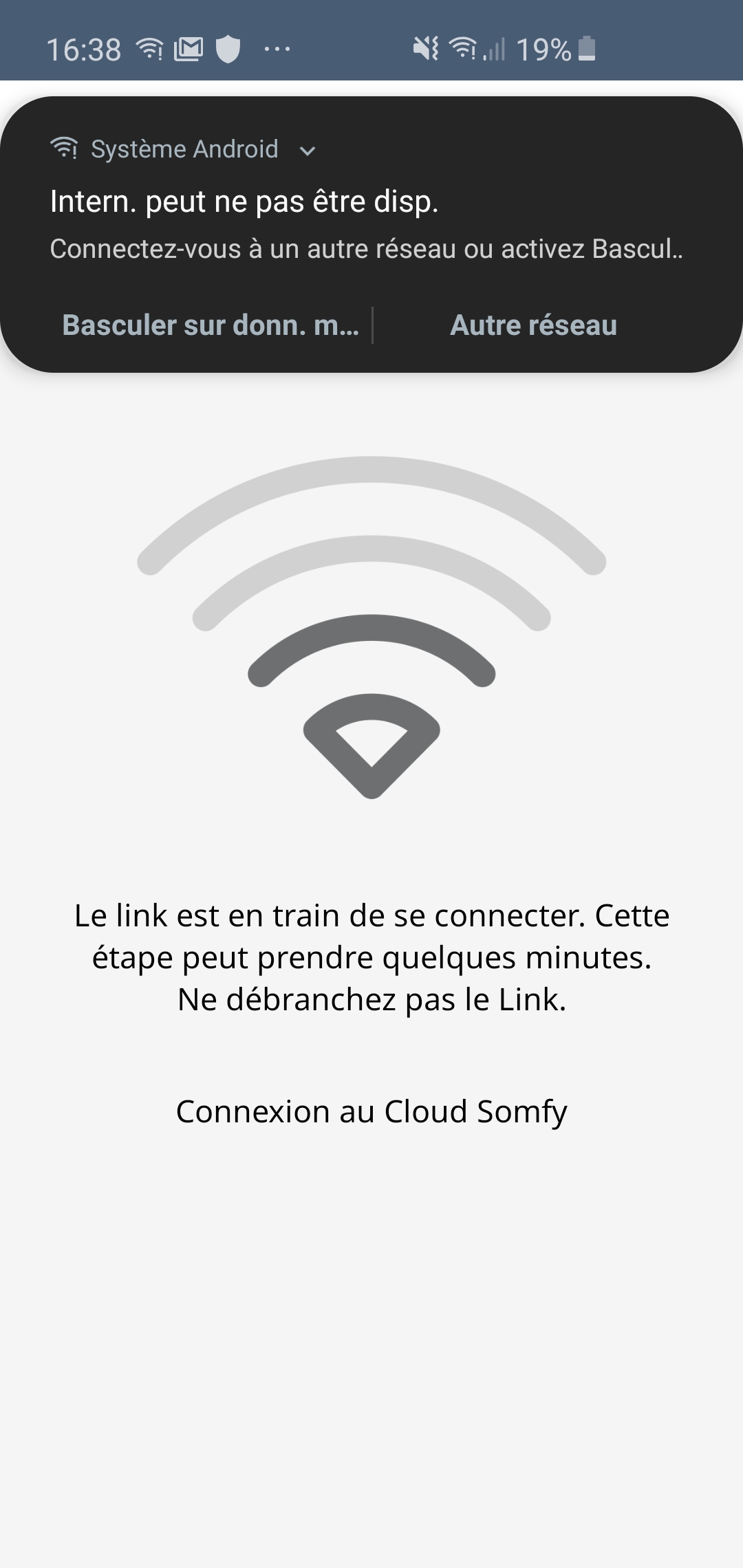

    Je pense être dans le même cas.
    J'ai paramétré ma Livebox comme conseillé (5GHz désactivé, clé WPA2, mot de passe alphanumérique, WPS désactivé, filtrage MAC désactivé), mais l'installation échoue lors de la connection au cloud Somfy.
    Je joins des copies d'écran de l'appli sur Android et la photo QR code du Link.
