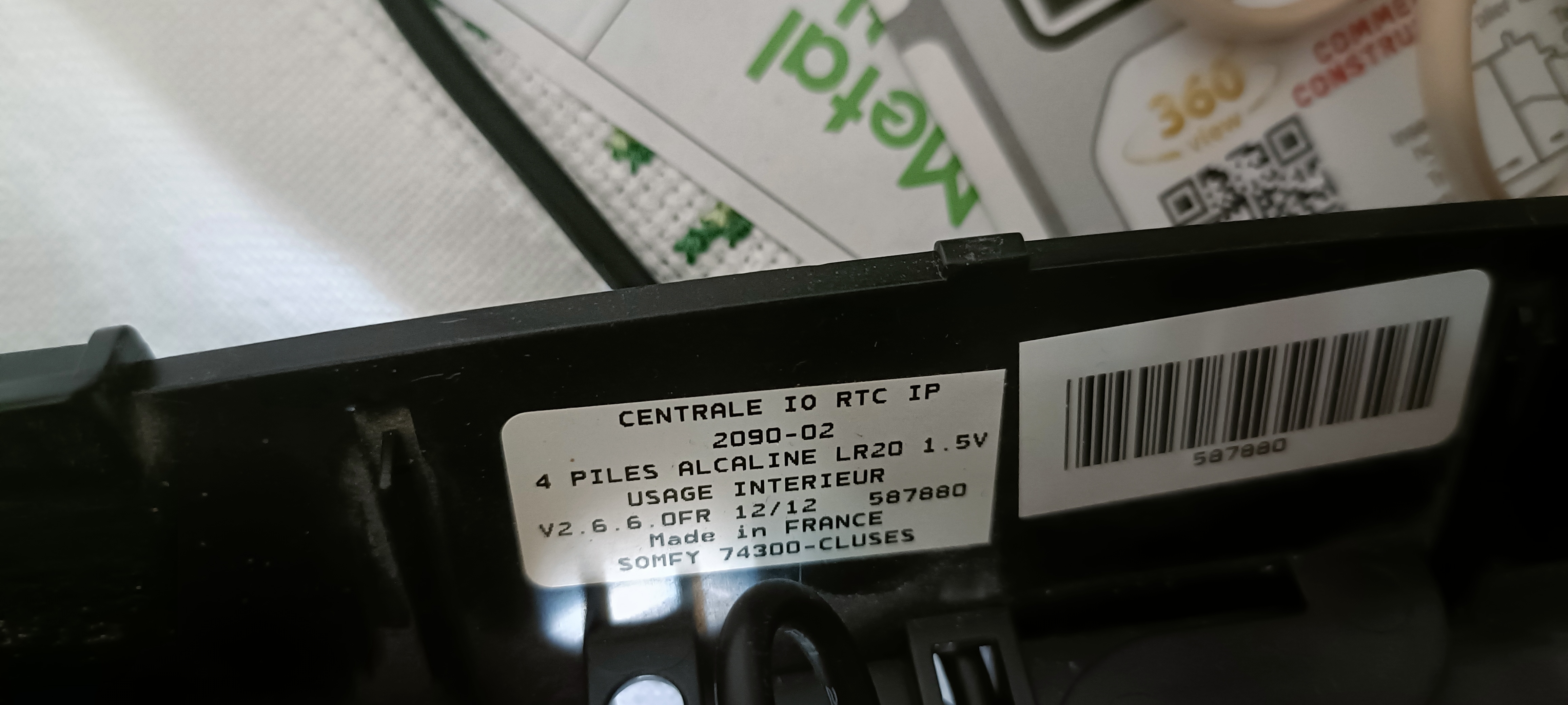

    Bonjour les yelow, j'ai racheté une centrale d'occasion pouvez-vous la remettre à zéro svp
    Le code de ma centrale 587880
    Merci beaucoup
    Nicolas F.
    Nicolas F.
    Nicolas F.
    Bonjour Loic,
    Cette central n'est pas activé sur nos serveur et est donc préte a l'etre.
