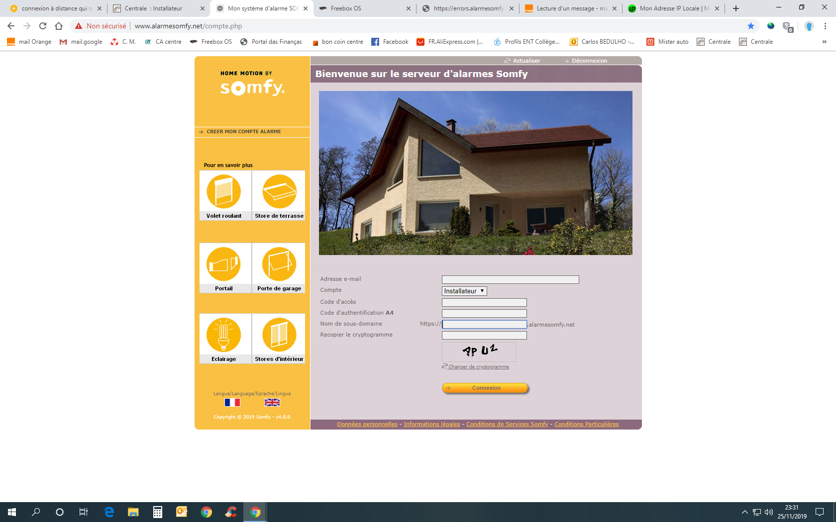

    Bonsoir, je vous remercie de votre retour.
    Je viens donc d'essayer en cochant la case accés à distance, ce n'est pas mieux. Je vous joint une copie de l'écran que je trouve en retour. Comme si mon domaine de connexion n'existait pas, cet écran apparait quand je demande à me connectter à ma centrale par l'intermédiaire du site alarmesomfy.net.
