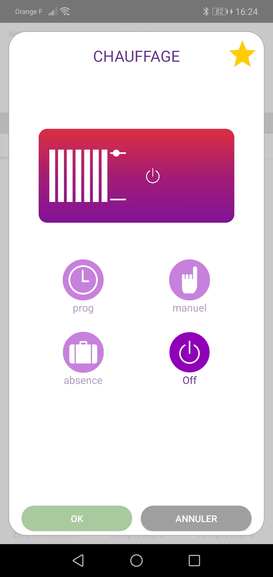

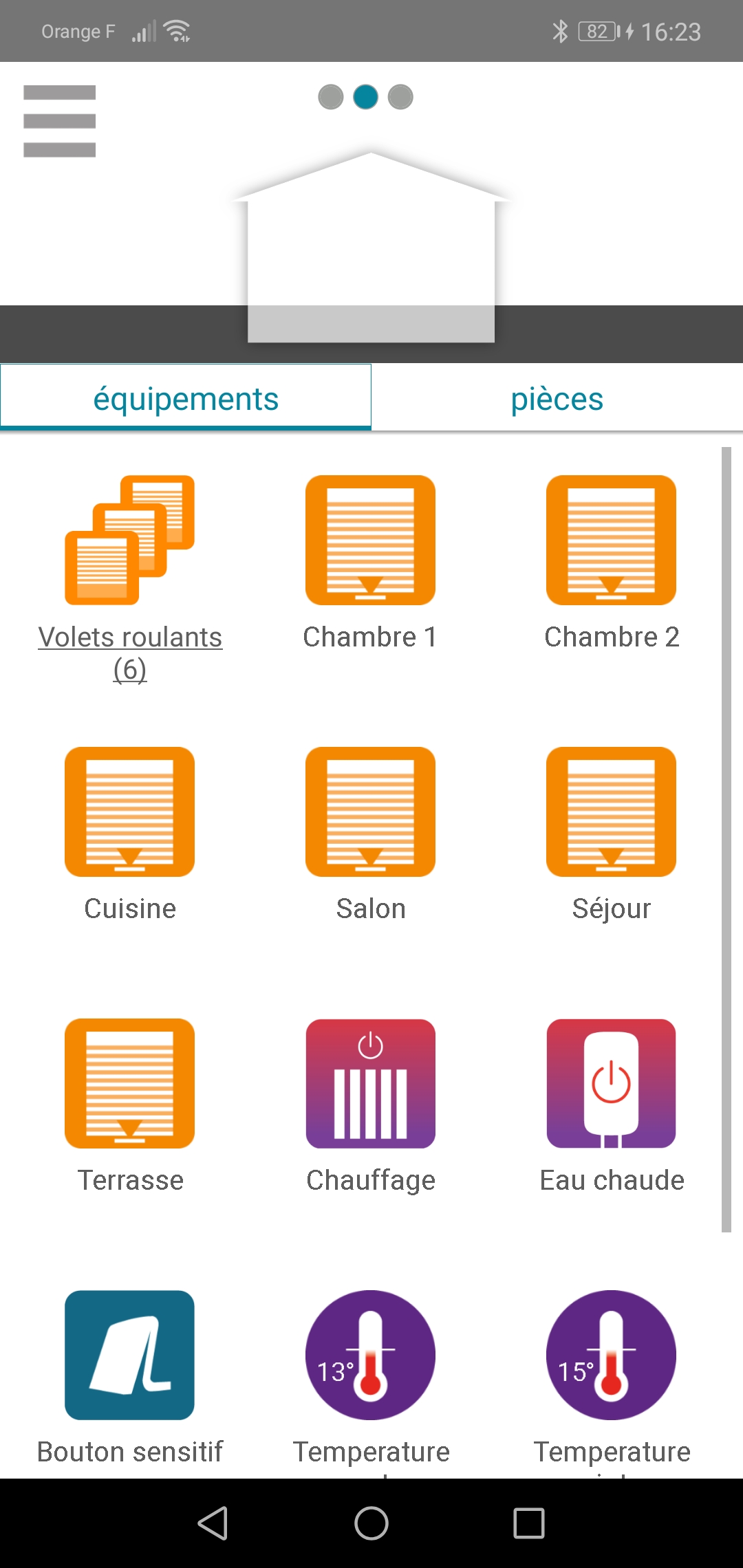

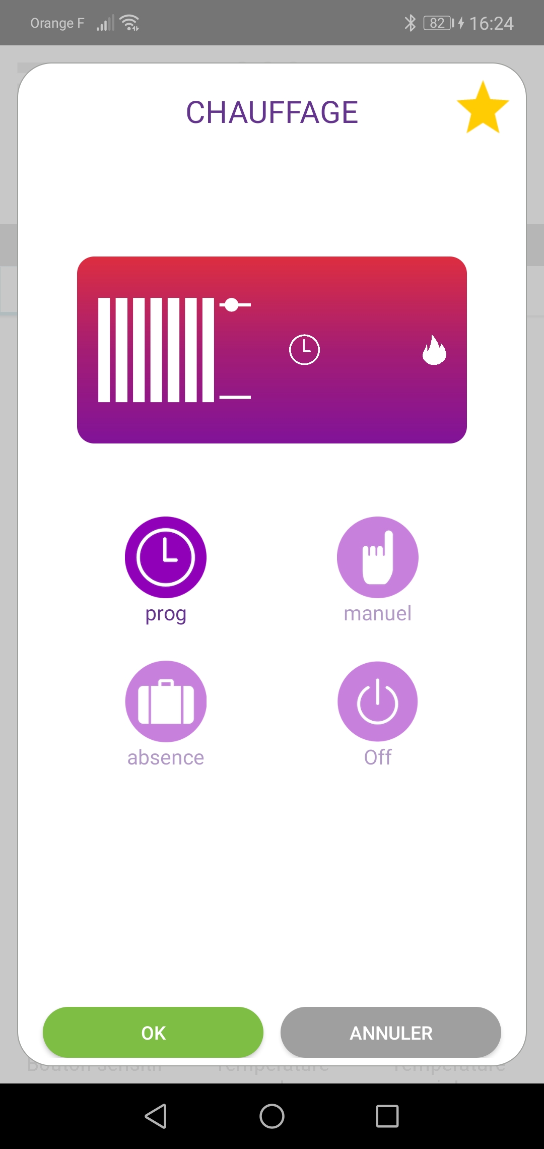

    1- J'ouvre l'appli sur mon smartphone
    2- Je clique sur le picto chauffage (photo1)
    3- Je clique sur le picto "Prog" (photo 2)
    4- Je clique sur Ok (photo3)
    Et là , rien ne se passe :( je viens de le faire

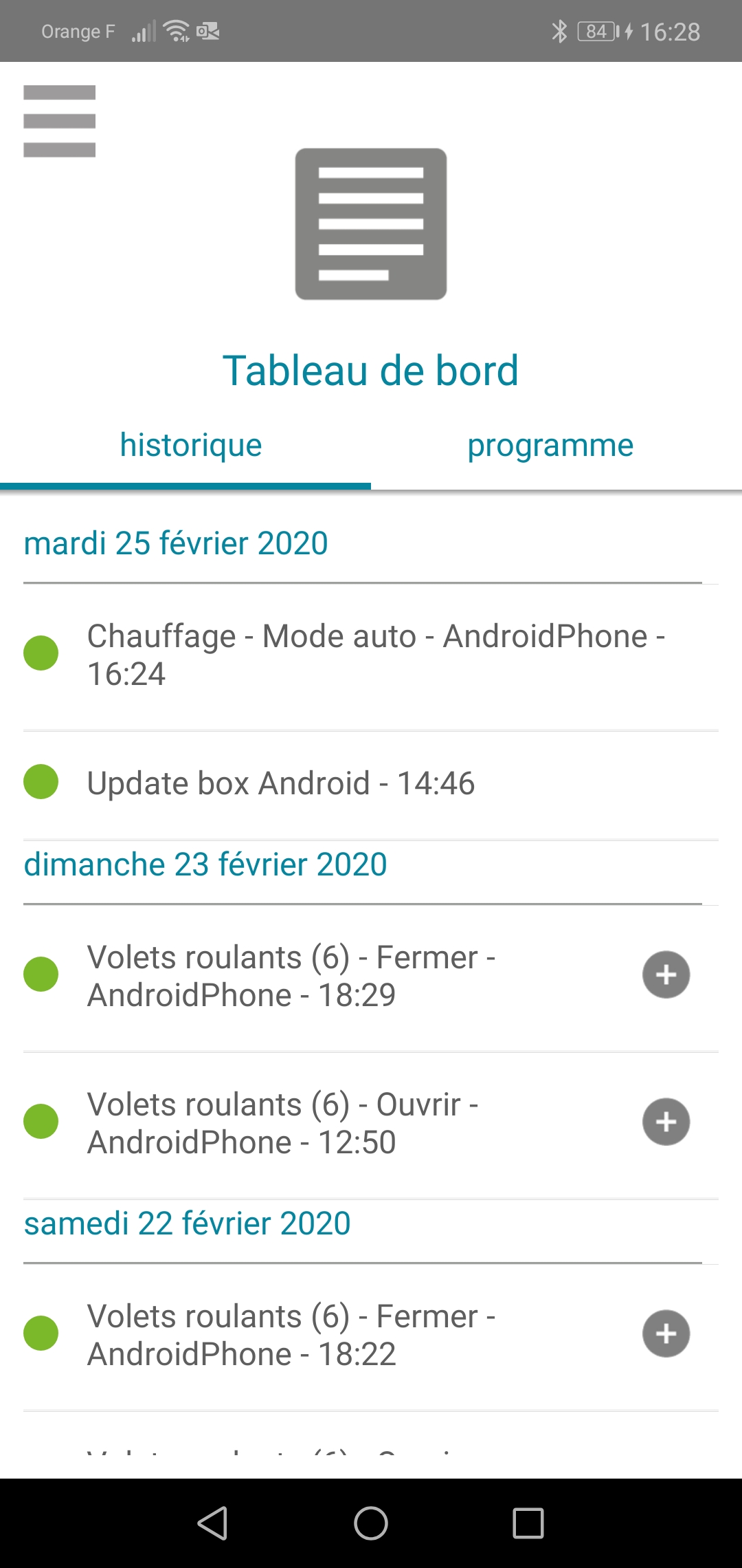

    Par contre sur le tableau de bord "historique" je vois bien apparaître l'ordre (photo 4)
    C'est quand même dommage de ne pas pouvoir mettre en route son chauffage à distance alors que tout le reste fonctionne parfaitement (volets roulant , eau chaude , consos)
    Merci pour votre aide

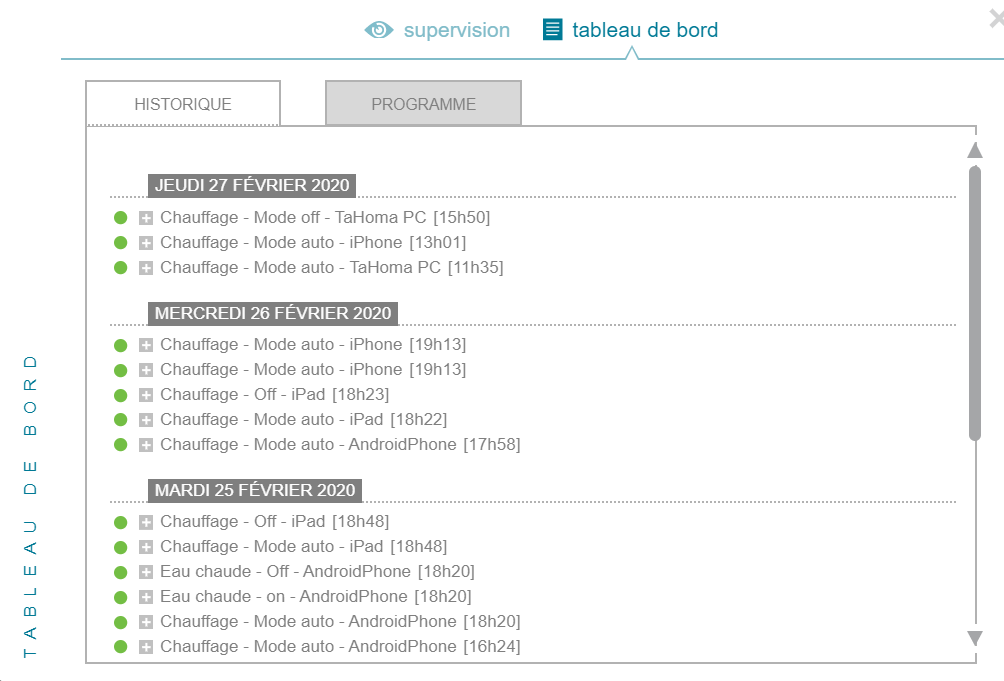

    Si vous pouvez identifier le problème , voici ce que j'ai fait depuis hier soir:
    26/02 - 19H13 lancement du chauffage à partir de Iphone - ECHEC
    27/02 - 11H35 - lancement à partir de PC (site Somfy connect) ÉCHEC
    27/02 - 13H01 - lancement à partir de Iphone - SUCCES !

    Pour Info , chauffage off à 15h51 depuis PC , SUCCES du 1er coup ;)
    Thomas M.
    Thomas M.
    Thomas M.
    Bonjour Christophe,
    Comment savez-vous que les ordres sont bien passés ou non ? Avez-vous une personne qui vérifie sur place ? Ou bien vous fiez-vous au journal de bord du Tahoma ?
    Car d'après les exécutions envoyés par votre TaHoma les ordres envoyés le 26/02 à 19h13 et le 27/02 à 11h35 ont bien été envoyé et la TaHoma a bien reçu le retour d'information du chauffage pour indiquer qu'il passait en mode "Auto".
    Pouvez-vous me transmettre une copie d'écran de votre journal de bord des 3 derniers jours ?

    Bonjour Thomas
    En PJ le journal , vous verrez que les ordres montrent que le chauffage est sur ON mais en réalité il ne l'est pas. Sur les picto des apps il est toujours en mode veille.
    L'ordre envoyé hier à 13h01 lui a fait changé le picto de l'apps en mode chauffage actif , cela a bien fonctionné car la température intérieur à augmentée (sonde). C'est comme ça que j'ai vu que l'ordre avait été bien pris en compte cette fois.

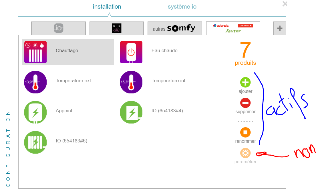

    Si, vous disposez bien d'une programmation horaire. Sur le TaHoma vous donnez un ordre d'"Auto" c'est à dire que le chauffage va suivre sa programmation automatique que vous devez avoir préalablement configuré. Il ne s'agit pas d'un ON, pour avoir un ON direct vous devez choisir "Manuel" et sélectionner la température de dérogation désirée.
    En fonction du modèle de chauffage vous pouvez retrouver cette planification dans le menu configuration de l'interface PC du TaHoma en le sélectionnant et en cliquant sur le bouton "Paramétrer".

    Je viens de regarder sur l'application PC , il y a bien un bouton "paramétrer" mais je n'y ai pas accès.
    J'ai la possibilité de rajouter un équipement , renommage , mais pas paramétrer
    Je vais regarder ce we sur le pupitre de la PAC si il y a une programmation définie
    Je vous tiendrai informé du résultat lundi
    Pour votre information , j'ai essayé de mettre en route le chauffage via smartphone (Android et Apple) sans succès . J'ai pu le mettre en route facilement ce matin via l'application PC !
