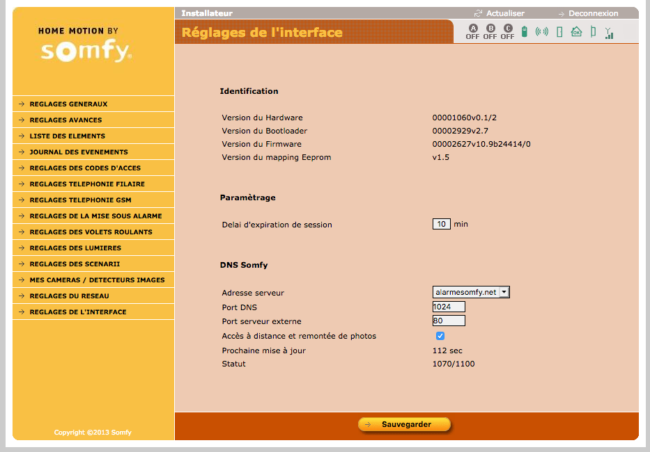

    Pouvez-vous faire une copie d'écran en mode installateur du "Réglage de l'interface" et du "Réglage réseau" de votre transmetteur à partir de la console web.

    Bonjour Jean-luc,
    voici les capture demandé, l'ip interne est reservé par le dhcp de mon routeur

    Vous avez caché une partie des informations qui ne sont pas du tout confidentielles. Il me manque donc ces informations.

    Bonjour Jean-luc,
    voici la capture integrale
    Bonjour Christophe
    Sur le réglage de l'interface, passez le "Port DNS" de 1024 à 80
    Sur le réglage réseau, choisissez une adresse avec les 3 derniers digits compris entre 200 et 240 et surtout, décochez la case DHCP.

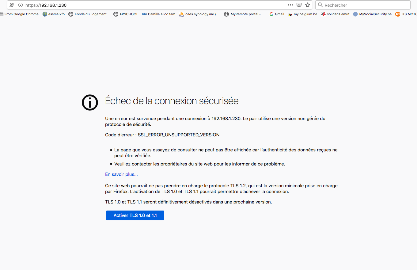

    Bonjour Jean-luc,
    j'ai reussi a faire detecter mon alarme sur alarmsomfy.eu, j'ai suivi toute la procedure est maintenant que je suis en https je n'arrive plus a me connecter a mon alarme ni a distance ni locale, je vous envoie les captures d'ecran.mon navigateur refuse de se connecter car il me dit que la connexion n'est pas securise. que faire
