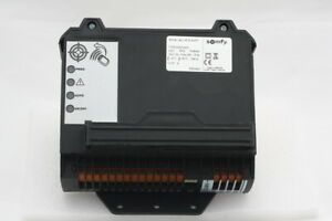

    La référence est : SY 2400660.
    Vu que je ne suis pas sûr à 100% de la référence, je joins une photo.

    Montrez une photo de votre boîtier de portail avec vue sur les bornes de raccordement.
    Quel est son âge ?

    Ci-joint, une photo (prise sur internet) de mon boitier.
    Si vraiment besoin, je prendrai une photo du mien demain (quand il fera jour !).
    Pour ce qui est du câblage, je suis sûr à 100% car je suis électromécanicien. Je l'avais déjà câblé la première fois et je viens de le recâbler suivant mes photos et utilisation de la notice pour confirmer. D'ailleur, je n'ai aucun problème de fonctionnement du portail (ni de l'alarme).
    La motorisation de portail a 8 ans et la référence n'est pas SGS600 comme écrit dans mon premier message mais SGS601.

    Sur ce boîtier, on ne peut pas commander l'éclairage séparément.
    L'éclairage de zone ne fonctionne que lorsque le portail va être en mouvement et 2 à 3 minutes ensuite puis s'éteint.
