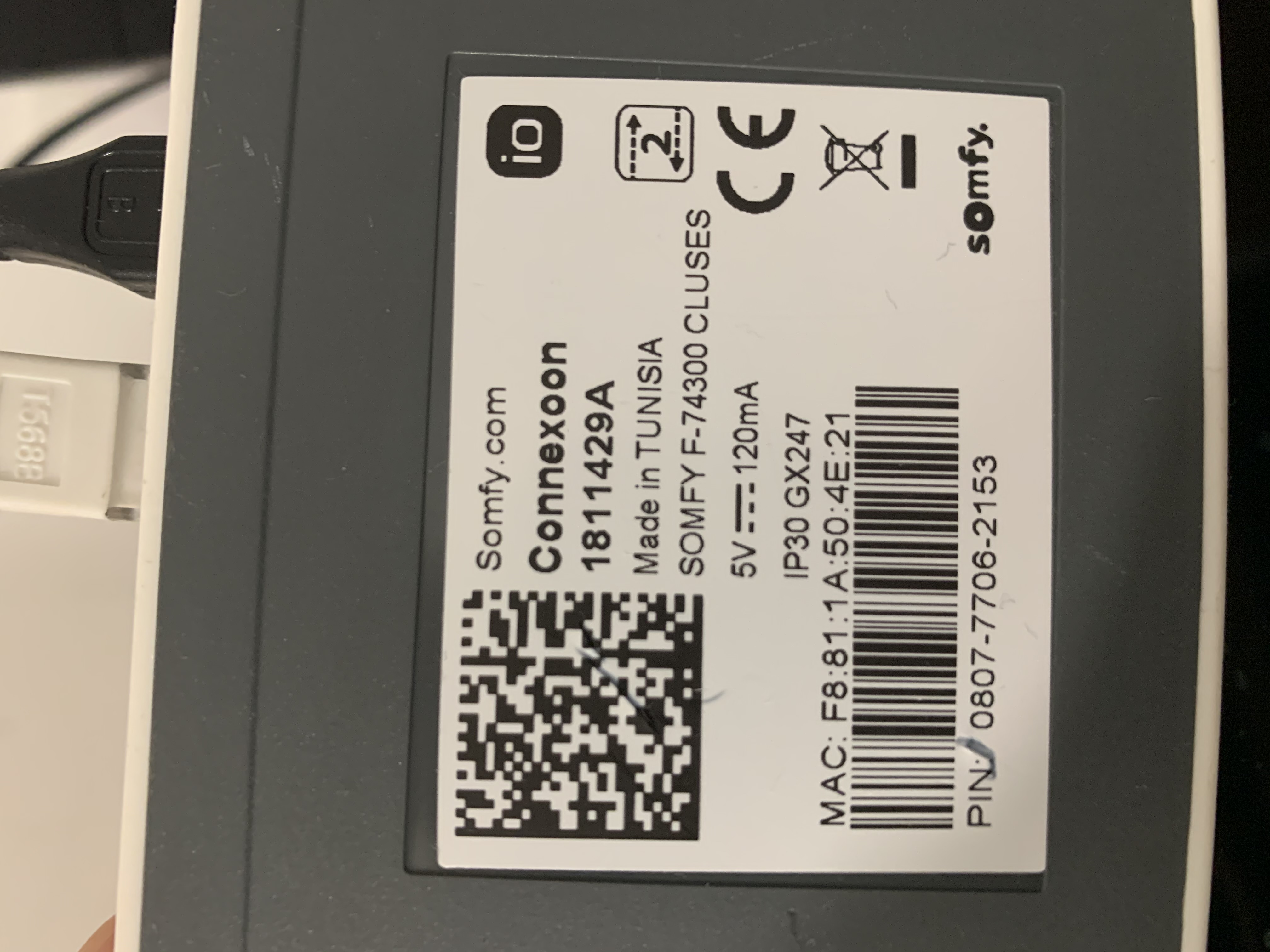

    Apparemment, pour vous c'est Connexoon, pour Noël, c'est Tahoma. Il faudrait que l'un et l'autre laissiez ici les PIN de vos box.

    Bonsoir,
    Voici une photo du QR code de ma box
    Merci par avance,
    Cdlt,

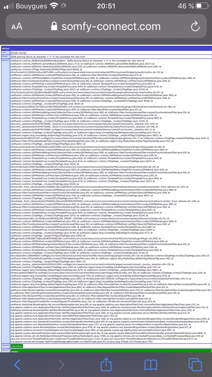

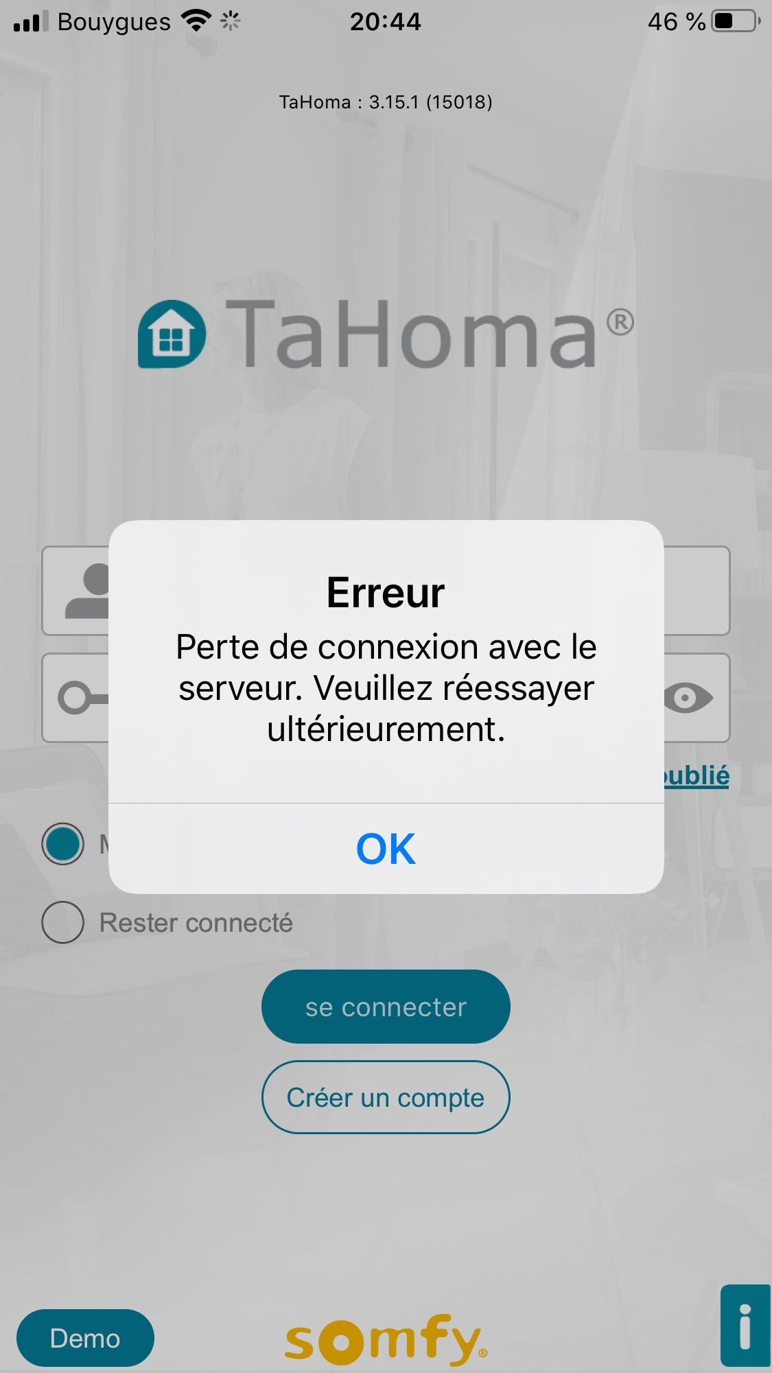

    Bonjour à toutes fins utiles, voici le message d'erreur que je recois le soir à partir de 19h30 sru l'appli et à côté la page d'accueil de somfy sur PC Hier soir. Je pense en effet qu'il s'agit d'un problème de serveur.
