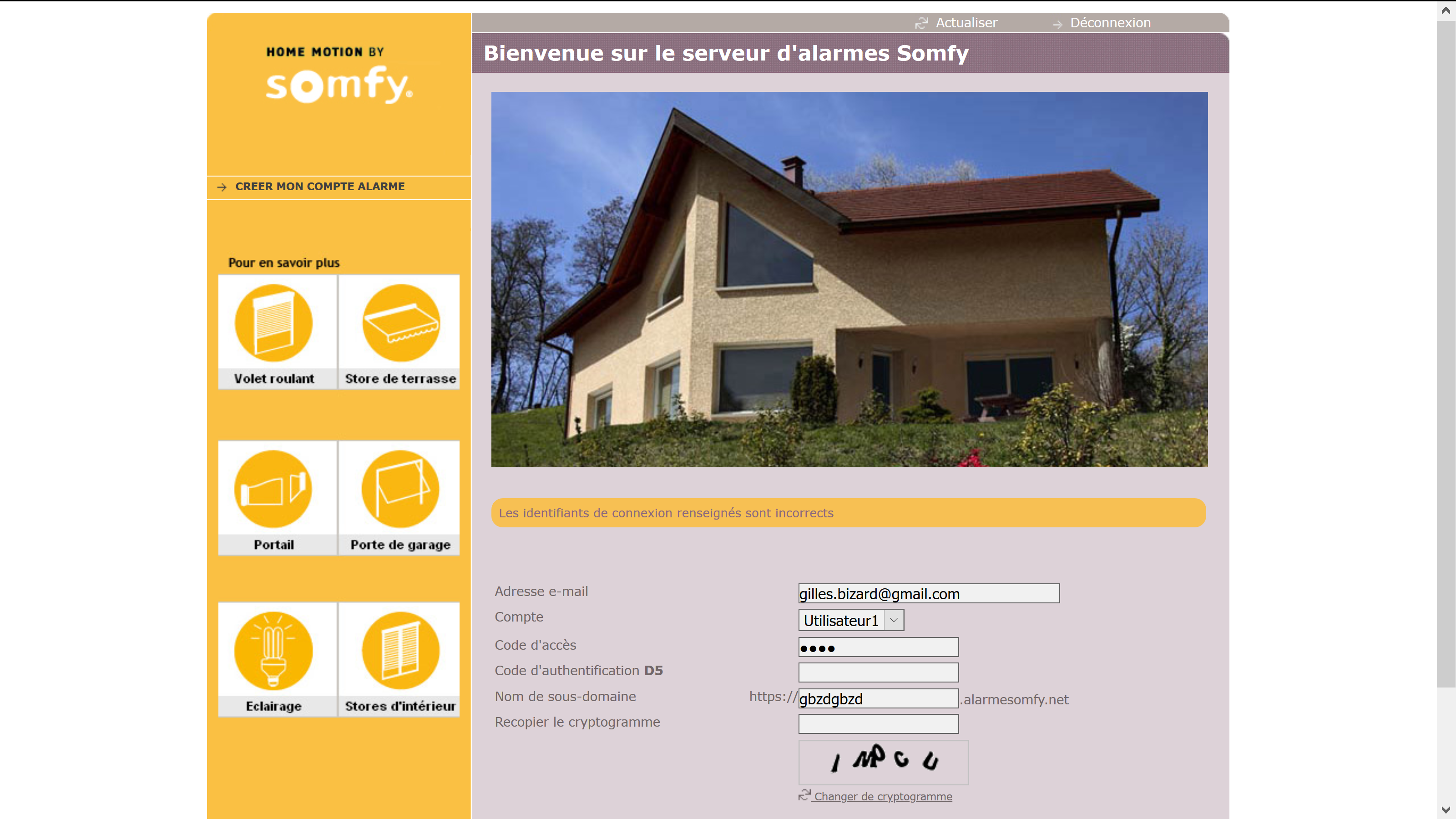

Je me connecte sans problème à mon alarme (n° 526815) en local et à distance.
Mais je ne parviens pas à me connecter sur la page d'accueil du serveur (http://www.alarmesomfy.net/compte.php), qui me répond toujours que mes identifiants sont incorrects. J'ai pourtant vérifé à plusieurs reprises l'adresse mail, le code utilisateur 1, le nom de sous-domaine. Pouvez-vous m'aider ?

    Mon nom de sous-domaine est inconnu sur le site .eu

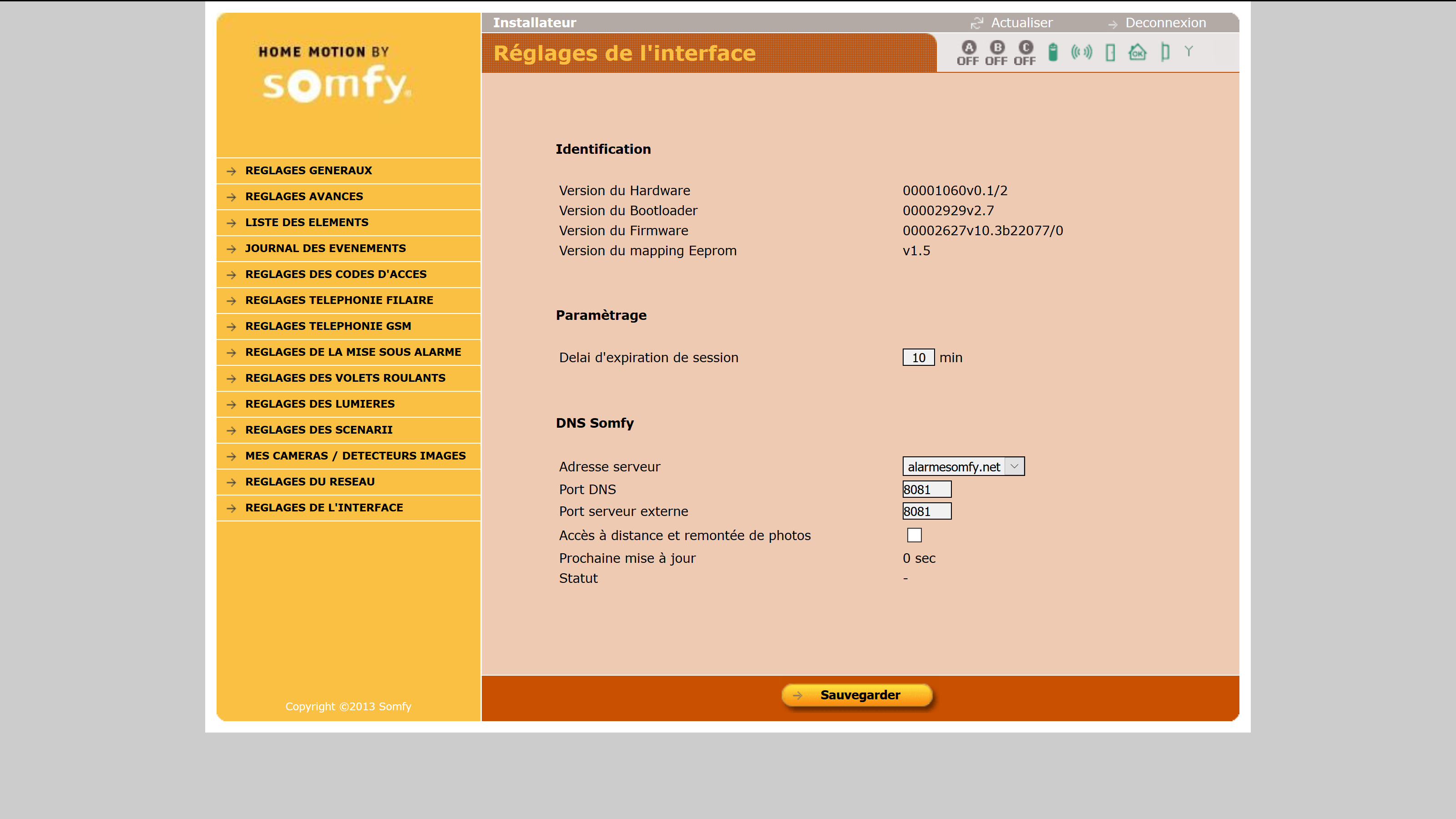

    Votre système d'alarme ne communique plus avec nos serveurs, c'est pour cette raison que vous n'arrivez pas à vous connecter à votre compte d'accès à distance. Pourriez-vous me transmettre une copie d'écran des menus "Réglages du réseau" et "Réglages de l'interface" de l'interface PC de votre système d'alarme en local ?

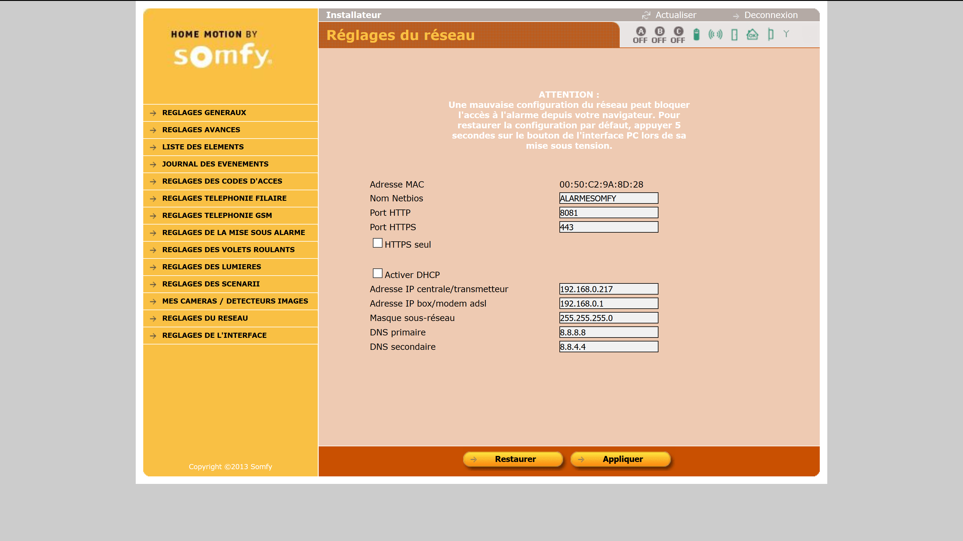

    Merci, voici les copies d'écran. Les réglages sont ceux que m'avait indiqués un de vos collègues lors d'un précédent problème il y a quelques années.
    Bonjour Gilles,

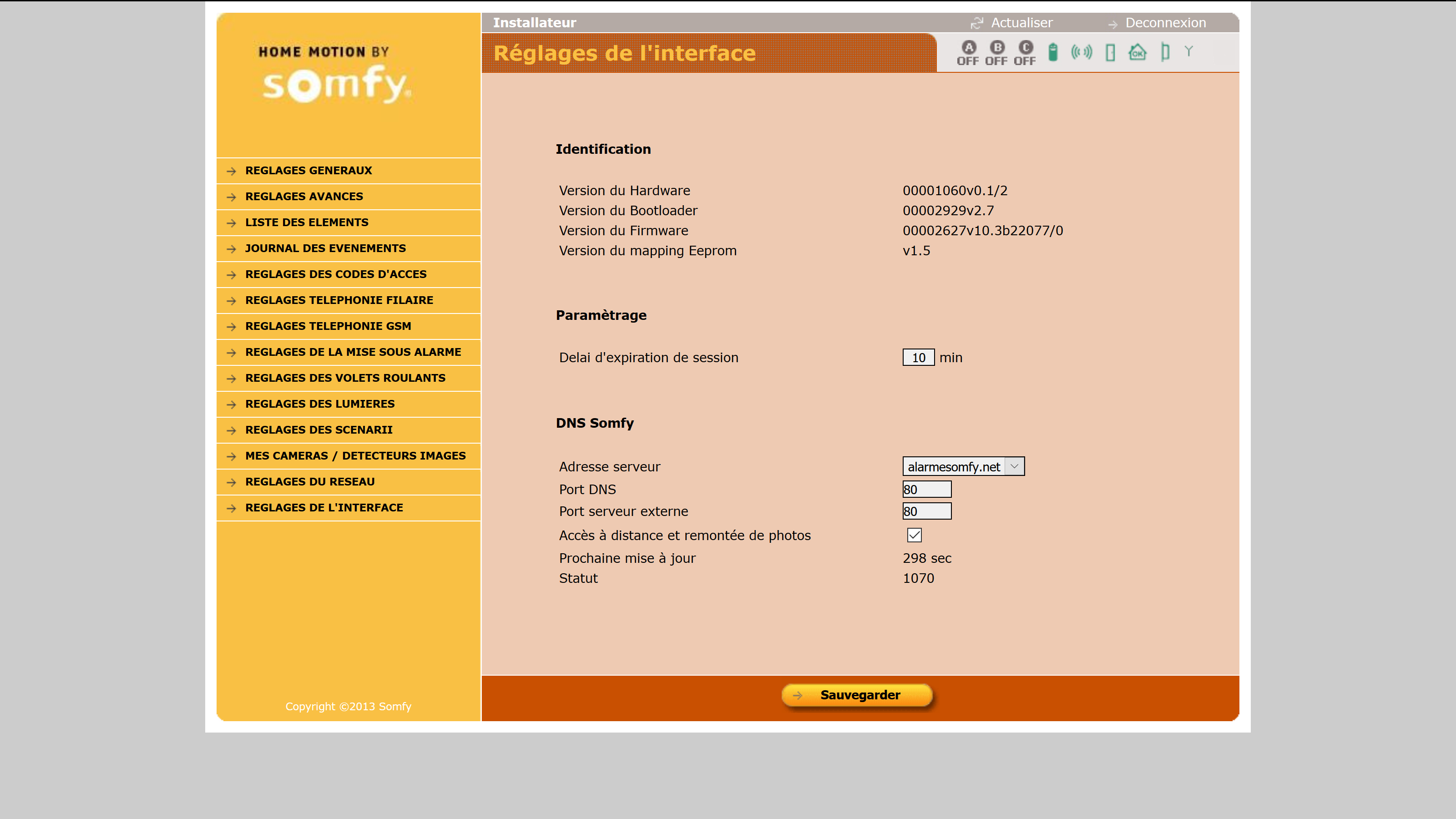

    Pouvez-vous modifier dans le menu "Réglages de l'interface" le Port D.N.S. et le Port Serveur externe pour les mettre à 80 au lieu de 8081, ensuite merci de cocher la case "Accès à distance et remontée de photos, pensez à Sauvegarder ensuite.

    Fait. Ca ne fonctionne toujours pas ...

    C'est une Redbox THD AC. Tous les réglages, y compris les DNS, m'avaient été indiqués par vos services.

    En fait je vois que ce sont les DNS standard de Numéricable, donc des box fibre de RED
    Bonjour Gilles,
    Pourriez-vous mettre à la place les D.N.S. Google à savoir D.N.S. Primaire : 8.8.8.8 et D.N.S. Secondaire 8.8.4.4 ?
    Sauvegardez les modifications et transmettez moi une nouvelle copie d'écran des menus "Réglages du réseau" et "Réglages de l'interface" de l'interface PC de votre système d'alarme en compte installateur.
