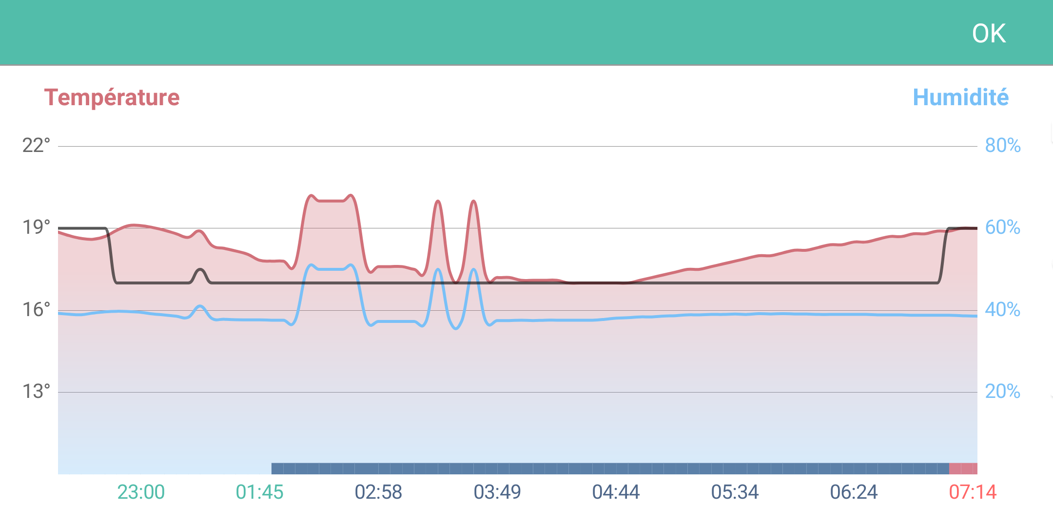

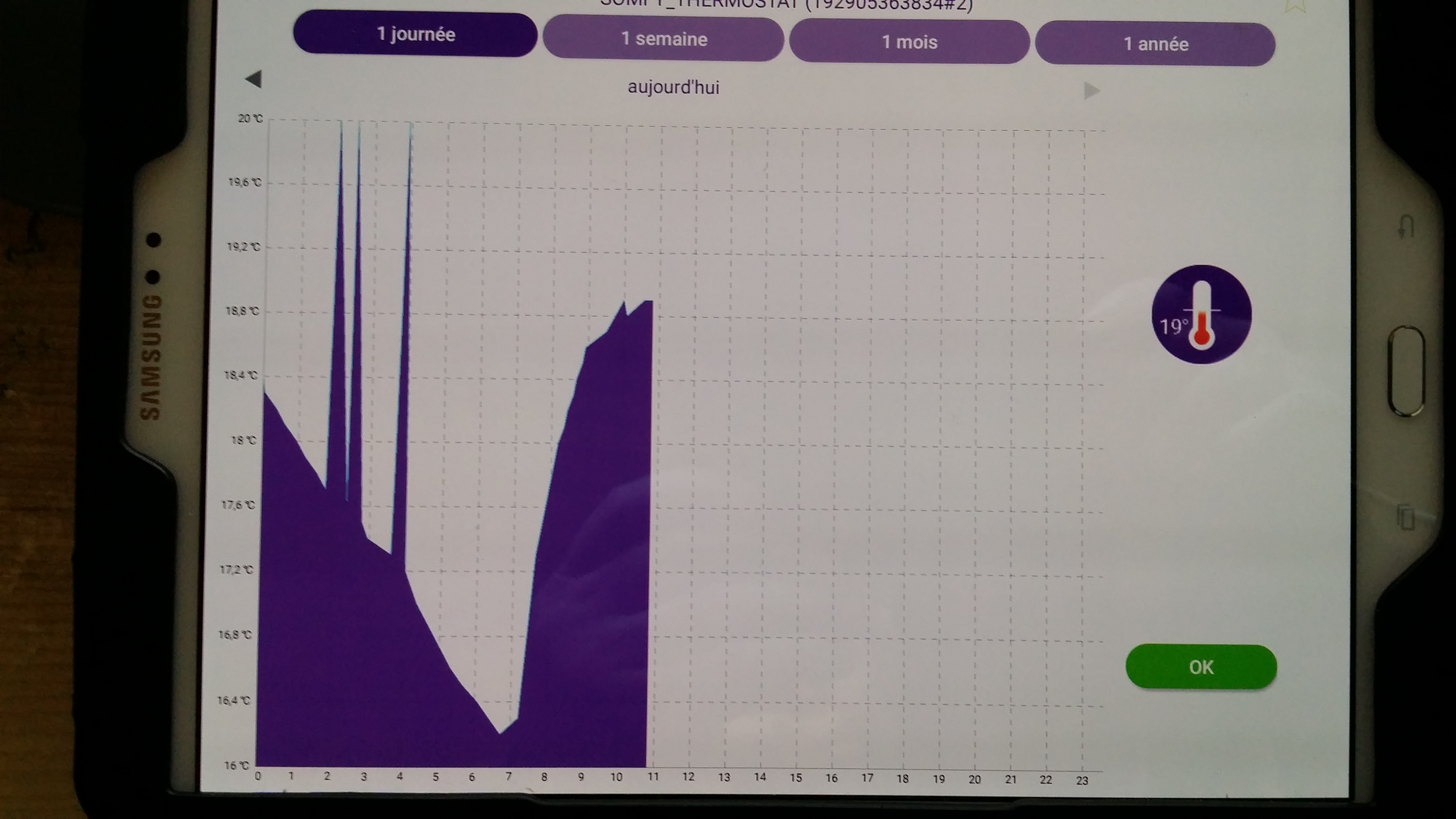

Bonjour ,
J utilise le dernier thermostat radio connecte Somfy depuis 2 mois environ en relève de température. Depuis le 30 mars entre 2h et 4 h du matin l enregistrement des courbes de température et humidité présente entre 1 et 4 pics importants et irréels tant sur le soft tahoma que sur celui du thermostat connecté. A titre d information la chaudière est programmée par ailleurs ,pour ne pas fonctionner la nuit
Quelle est votre solution sur ce problème ?

    Bonjour, Je rencontre exactement les mêmes problèmes toutes les nuits depuis le 30. Désolé, ceci n'est pas une réponse, mais peut montrer que vous n'êtes pas seul ! J'en ai profiter pour mettre une capture de ma prog pour montrer que cela ne vient pas de là...
    Bon courage pour le confinement et prenez soin de vous.

    Bonjour Emmanuel ,
    Merci de votre réponse intéressante , je vois que ces incidents constates retombent les mêmes jours et dans des créneaux horaires similaires !
    En attendant une réponse de Somfy , je vous souhaite une excellente soirée et bon courage également.

    Bonjour Monsieur,
    Nous avons lancé une mise à jour des produits qui a duré sur plusieurs nuits, et ce que vous voyez sont des phénomènes de redémarrage du thermostat.
    Vous ne devriez plus observer ce phénomène à partir d'aujourd'hui.

    Bonjour Jeremy,
    Merci pour votre retour.
    Effectivement tout s est passé normalement cette nuit .Les courbes sont redevenues ce quelles étaient auparavant.
