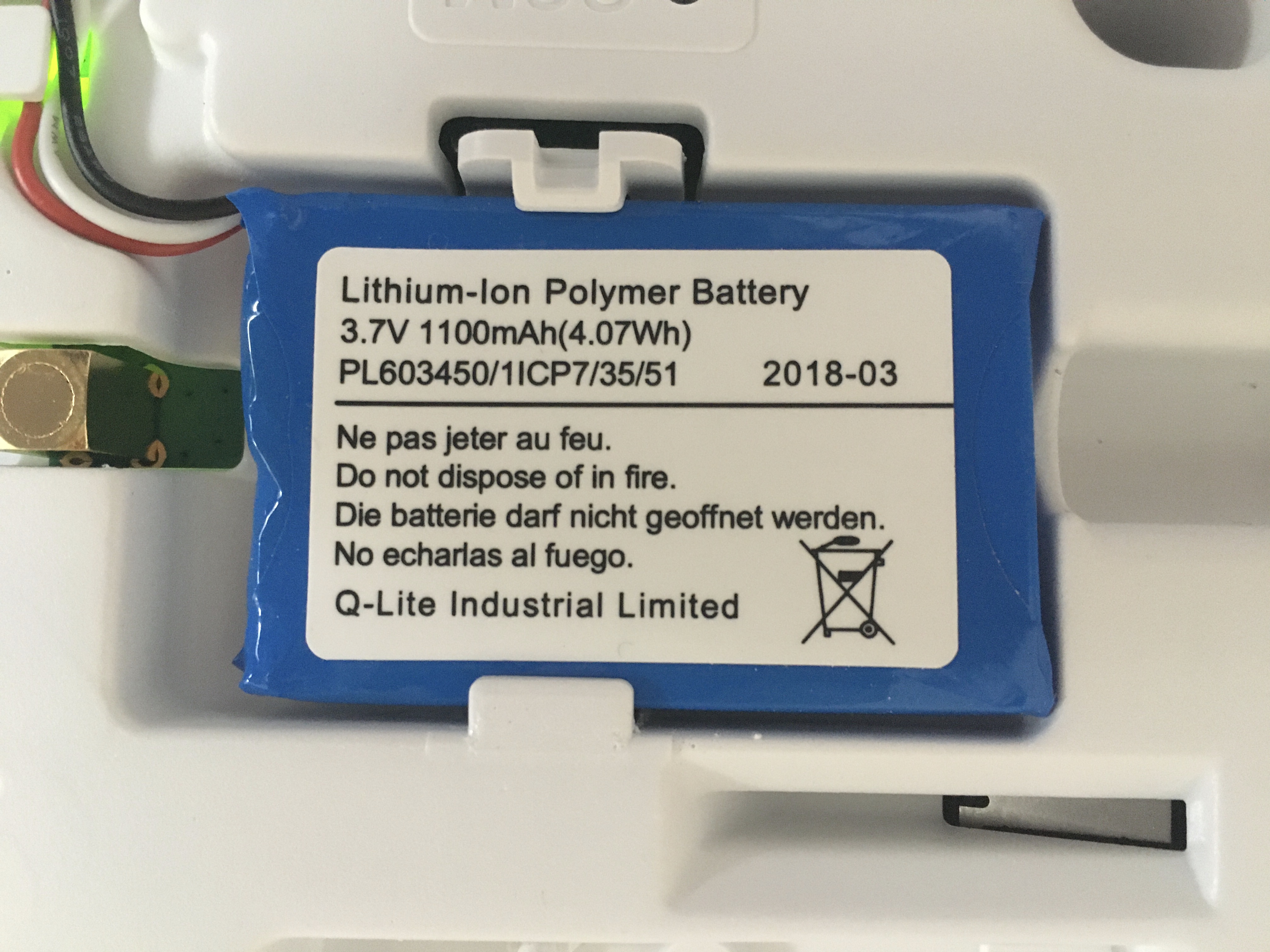

    J'ai ouvert ce matin ma centrale :
    -voyant vert pour les piles
    -voyant clignotant rouge pour la batterie côté GSM (voyant vert 5V allumé)
    J'ai débranché l'alimentation secteur 10 secondes :
    -extinction voyant batterie, 5V, Cloud, ...
    et rebranché :
    -allumage tous voyants sauf batterie et Cloud
    -clignotement voyant batterie 10s après
    -allumage voyant Cloud
    En ces temps de confinement, je vais commencer par essayer de trouver une batterie sur le net, en espérant résoudre mon problème.
    Car je ne comprends pas les 2 messages différents et surtout pourquoi la batterie serait HS après 6 mois d'usage alors qu'elle est donné pour une durée de vie de 5 ans !
    Merci à vous si vous avez une explication

    Philippe, pour la batterie du GSM regarde quel type de batterie a été installée.
    Type lithium durée de vie 5 ans
    Type NiMH durée de vie 2 ans
    Si c'est bien une lithium ne la jette pas tout de suite, car il est possible que le circuit de charge ne fonctionne pas; Ce type de batterie arrive a tenir 6 mois sans charge.
    Nota: Si tu as un amis qui fait du modélisme, il doit avoir un chargeur de batterie universel qui permettrait de charger et surtout tester si elle est juste a plat ou défaillante.

    Voilà le modèle qui est normalement installé dans les modules GSM:
    https://boutique.somfy.fr/batterie-de-module-gsm.html

    Sinon, c'est bien une batterie lithium modèle PL603450 introuvable sur internet en dehors du catalogue Somfy à 52€ !!! Cela fait cher les 6 mois !
    J'avais vu sur le site Somfy le récapitulatif des voyants mais il n'indique pas la signification du voyant batterie GSM rouge qui clignote (fixe = OK, éteint = vérifier branchement)
    Je ne sais pas par quels moyens je peux tester le circuit de charge car cela semble de plus en plus évident que le problème se situe là. Et si c'est le cas, c'est la centrale, installée il y a 6 mois, qui est à changer. Merci Somfy

    Dommage que le code ne fonctionne pas sur Home Keeper, car il permet de voir l'état de la batterie.
    Si votre centrale a moins de 5 ans, elle est garantie. Il faudra voir avec votre installateur/revendeur en charge de votre sav pour qu'il vous remplace la batterie.
