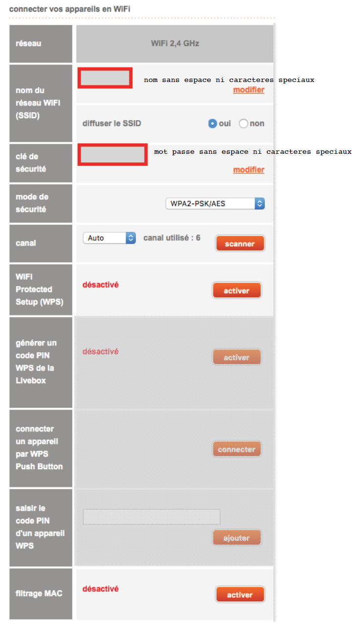

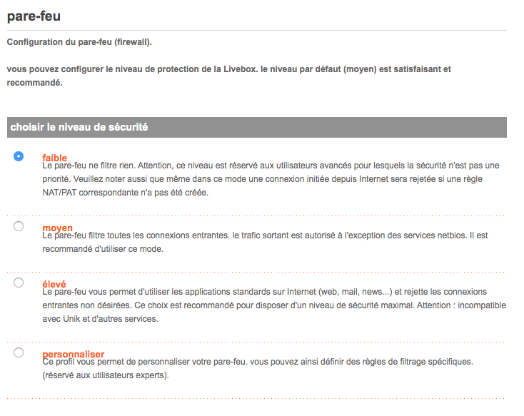

    Malheureusement pas de suite … (cf. copies écran)

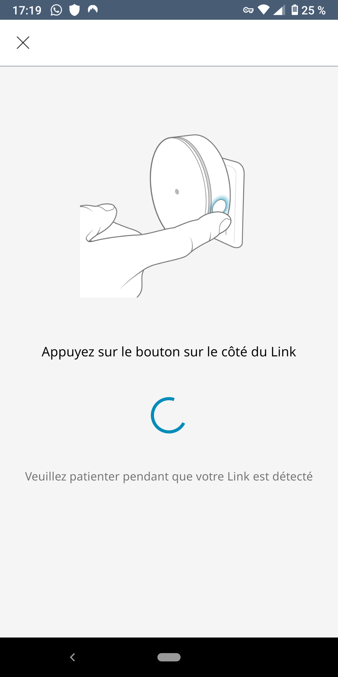

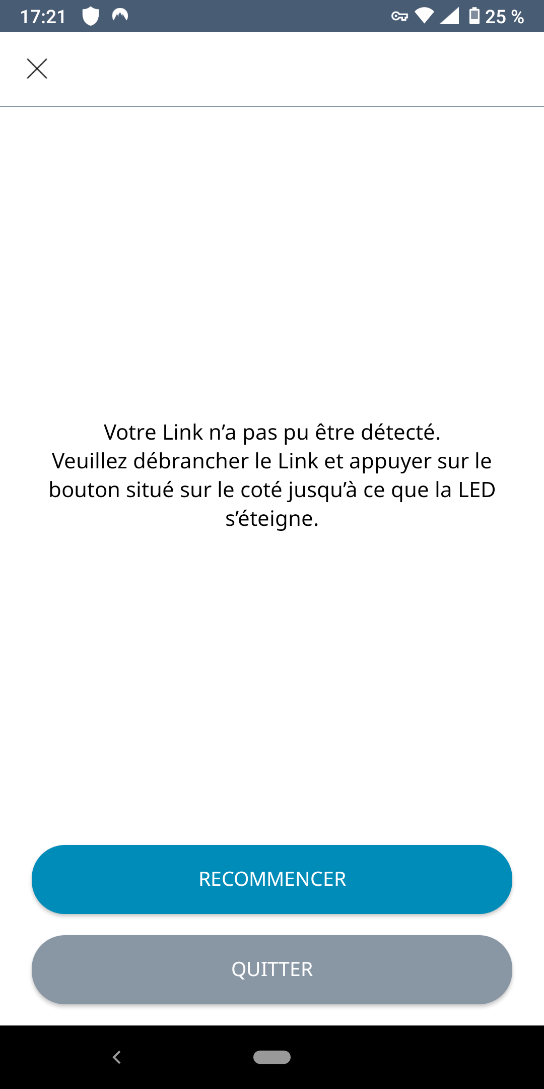

    Effectivement je n'arrive pas à l'étape de sélection mais reste bloqué sur l'étape de détection.
    Le link apparaît pourtant bien au niveau du réseau wifi (cf. copie écran)
    J'ai essayé sur 5 appareils différents sans résultat.
