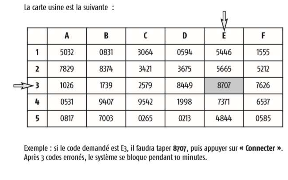

    Est-ce que vous pouvez vous connecter en local par l'adresse IP. Si vous ne la connaissez pas, tapez le code 780 en mode installateur sur votre clavier lcd.
    Si vous avez réinitialisé votre module IP, en effet, la carte de codes d'authentification (c'est comme cela que ça s'appelle) est revenue aux valeurs usine (voir photo).
