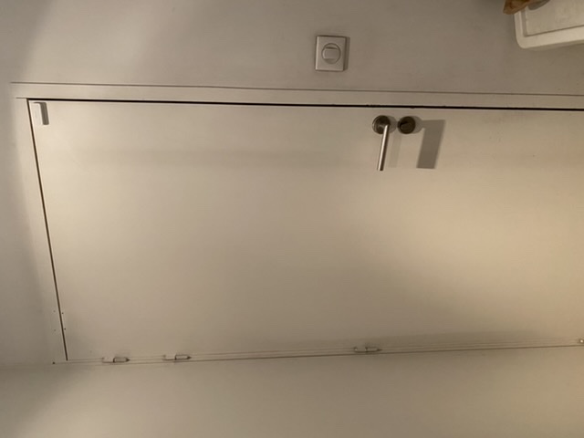

    Pouvez vous mettre une photo de la pose de l'intellitag défaillant.

    Voici la photo de la porte concernée (IntelliTAG en haut à droite).

    Effectivement, la porte est en bois mais comporte des renforts en acier, détectables par un aimant. Il n'y en a pas à l'emplacement précis de l'IntelliTAG, mais à quelques centimètres.
    Merci Stéphane pour le retour.
    Dans la documentation Somfy il précise qu'il faut éloigner autant que possible des parties métallique.
    Le mien est a 10 cm en retrait du bord de la porte justement pour éviter les renforts et la serrure multipoints.
    Je sais que c'est la galère à décoller. Essaie de le déplacer mais pour tester fixe le avec du scotch de base avant de le mettre définitivement.
    Quitte à faire des tests, pour info j'ai installé le mien en vertical et il fonctionne parfaitement; Peux être un peu plus sensible au choc, car le fait d'appuyer simplement sur la poignée de la porte est vue comme une tentative d'effraction
    Tiens nous au courant
    Cordialement.
