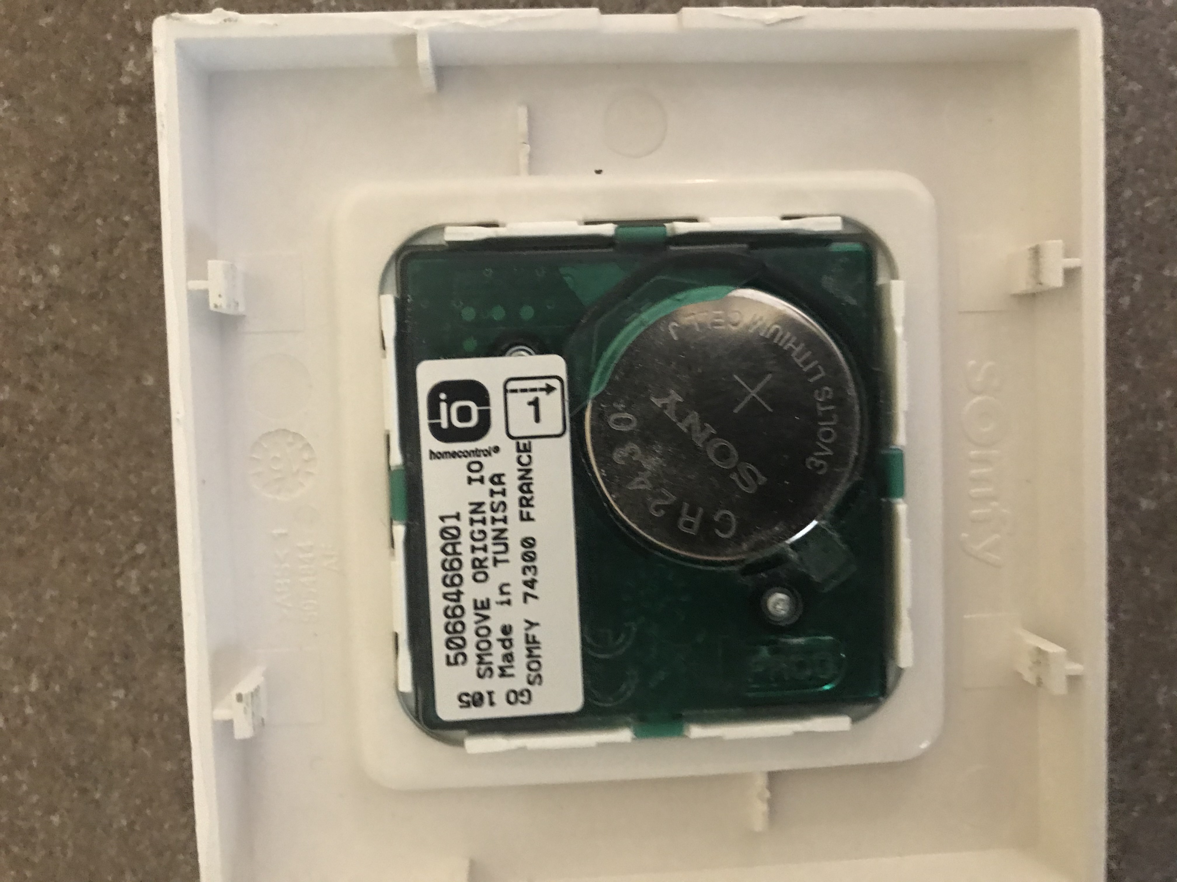

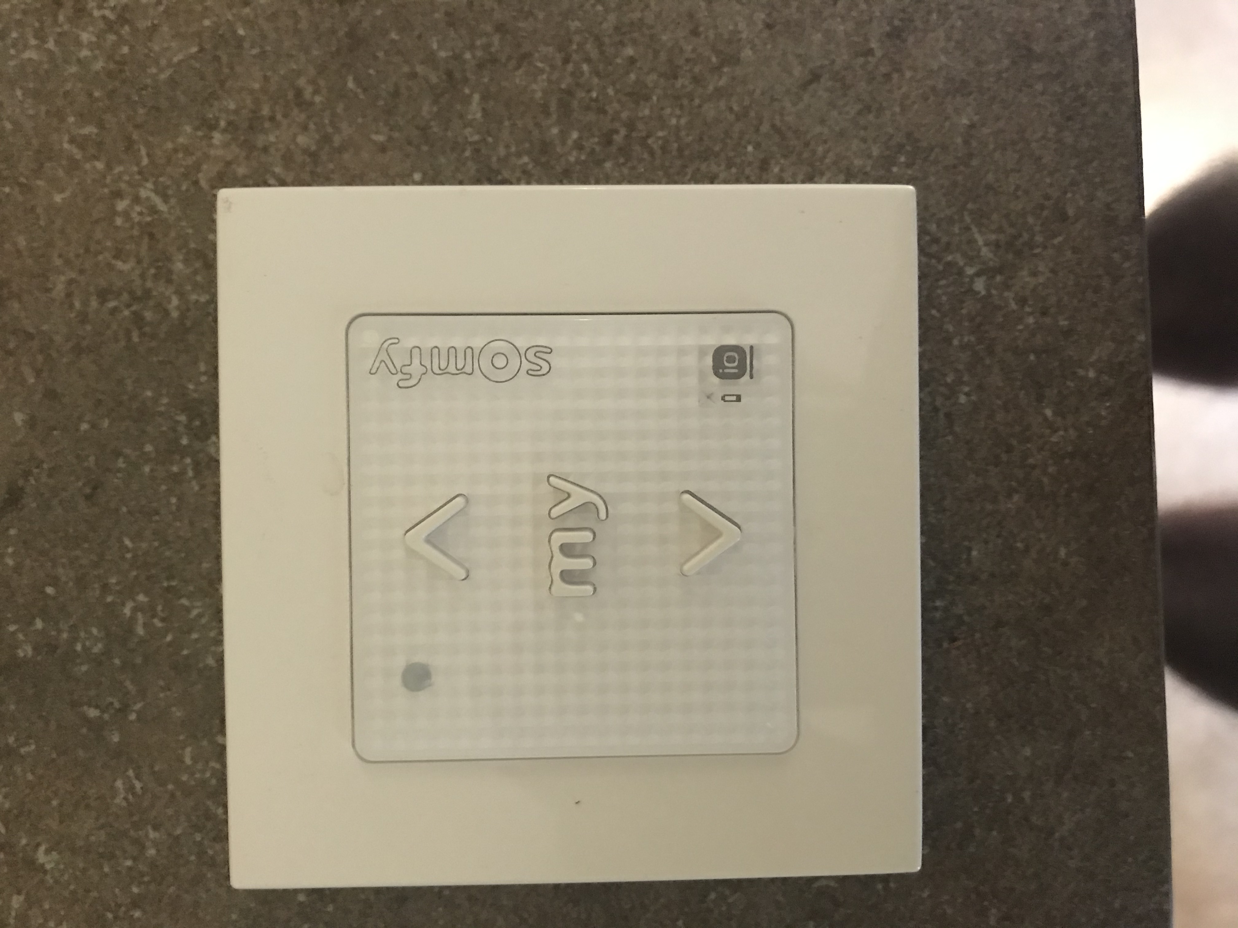

    Bonjour Marc,
    Quel est le modèle de toutes vos télécommandes Somfy en votre possession (individuelles et générales) ? Si vous ne le connaissez pas, une photographie de ces dernières fera l'affaire.

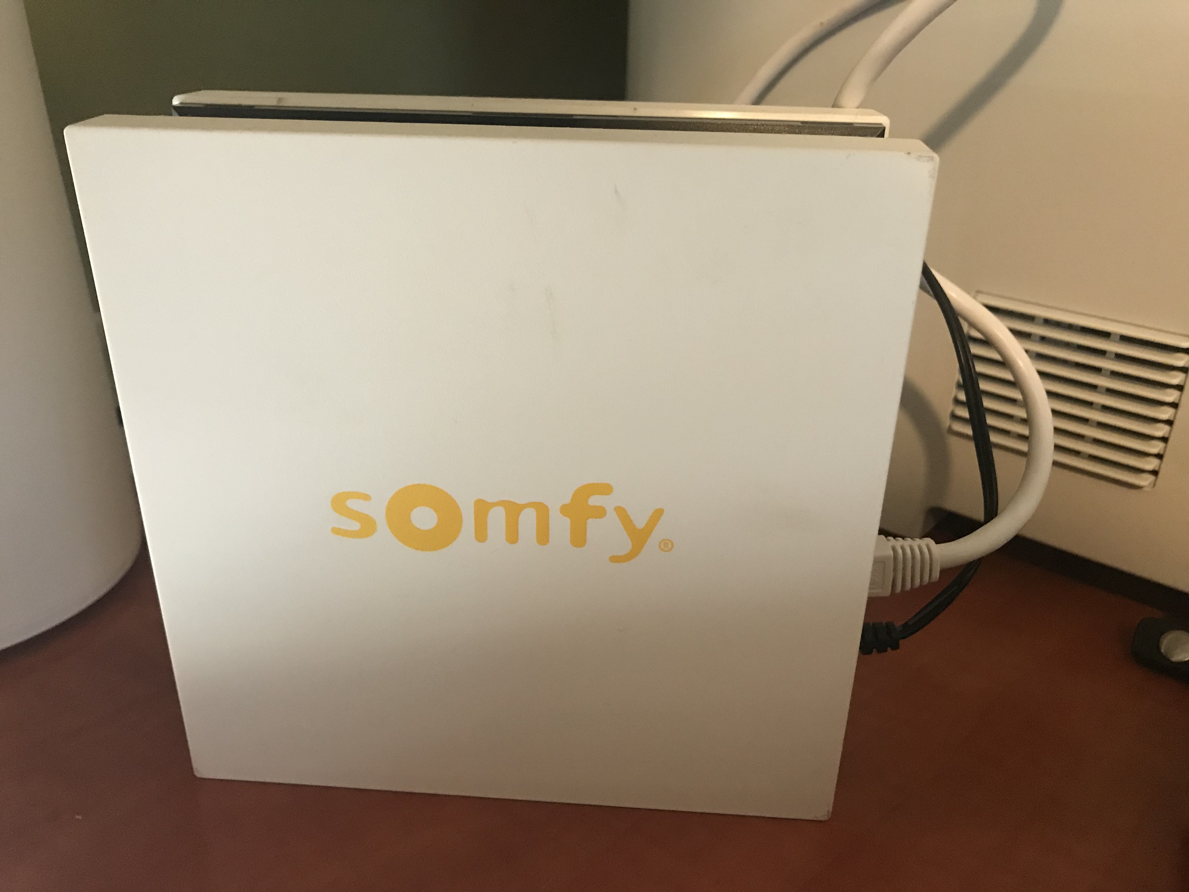

    BONSOIR THOMAS,
    ci-joint photos télécommande individuelle et de ma box pour la télécommande générale, je ne pense pas en avoir, est ce possible?

    Bonjour Marc,
    La clé de sécurité de vos moteurs est différente de la clé de sécurité de votre TaHoma. Vous allez devoir supprimer cette clé de sécurité car vous ne possédez pas de point de commande 2Way capable de la transférer. La seule solution pour transférer cette clé, sera d'effectuer une remise à zéro complète de l'ensemble de vos moteurs en suivant scrupuleusement la procédure au lien ci-dessous, volet roulant par volet roulant :
