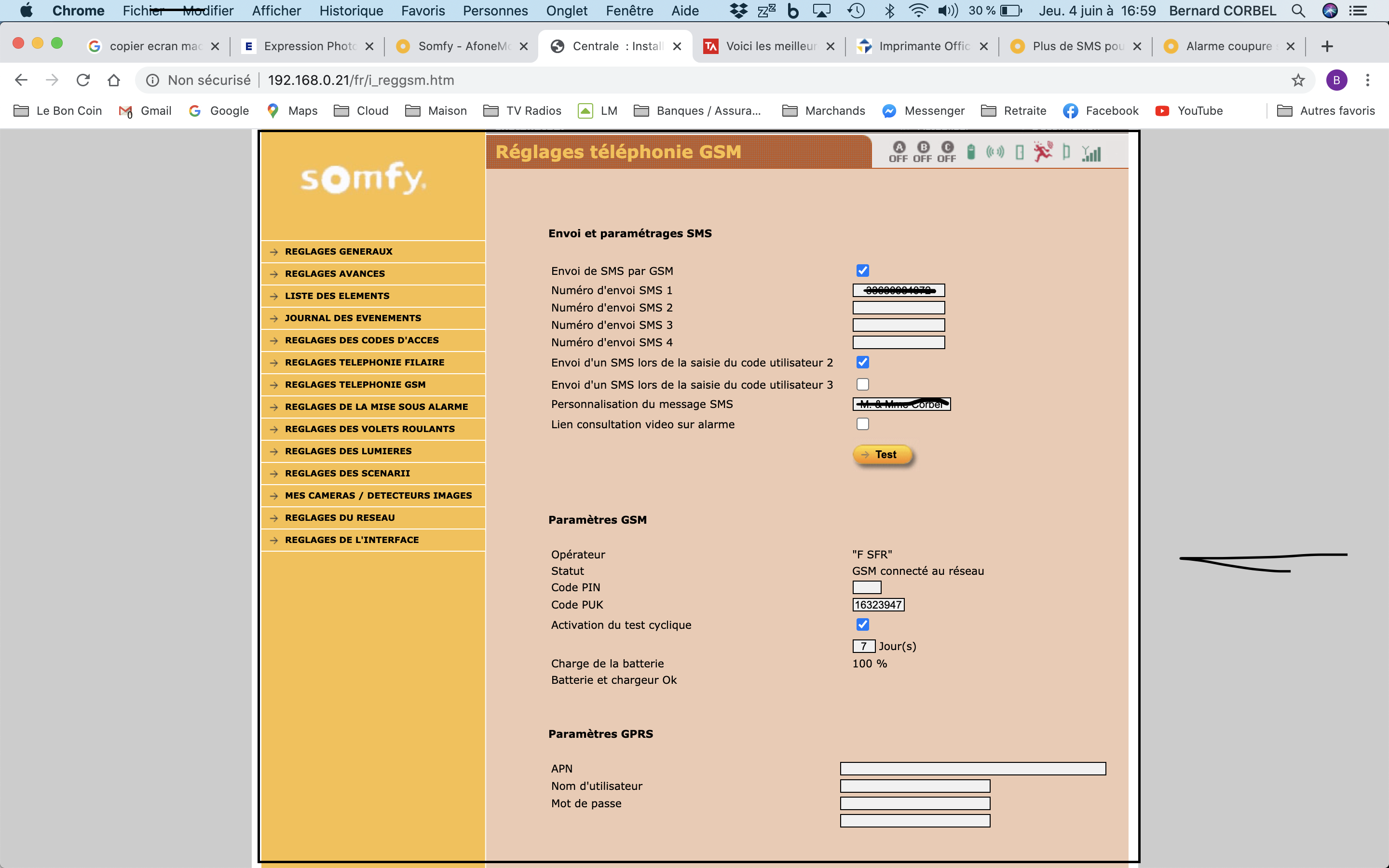

    Vous avez raison, d'après la remontée des codes, le module fonctionne correctement. Il faut donc vérifier la configuration du "Réglage de la téléphonie GSM". Peut-être avez-vous un autre appareil sur lequel envoyer un SMS pour faire un test.
    Pouvez-vous poster une copie d'écran du "Réglage de la téléphonie GSM"

    Voici la copie ecran, merci de votre aide !
    Je passe en effet d'une carte SIM free a une Afone, et il y a toujours un pb. (en fait aucune alerte)
    A noter: le test dans la page GSM ne renvoie rien.
    merci.

    EUREKA !!!
    J'ai trouvé; la forme du numero 336xxxxxxxx ne marche pas pour les alertes, avec le 06xxxxxxxxxx c'est ok.
    Je viens de changer, et fait un test dans la page GSM, et c'est ok.
