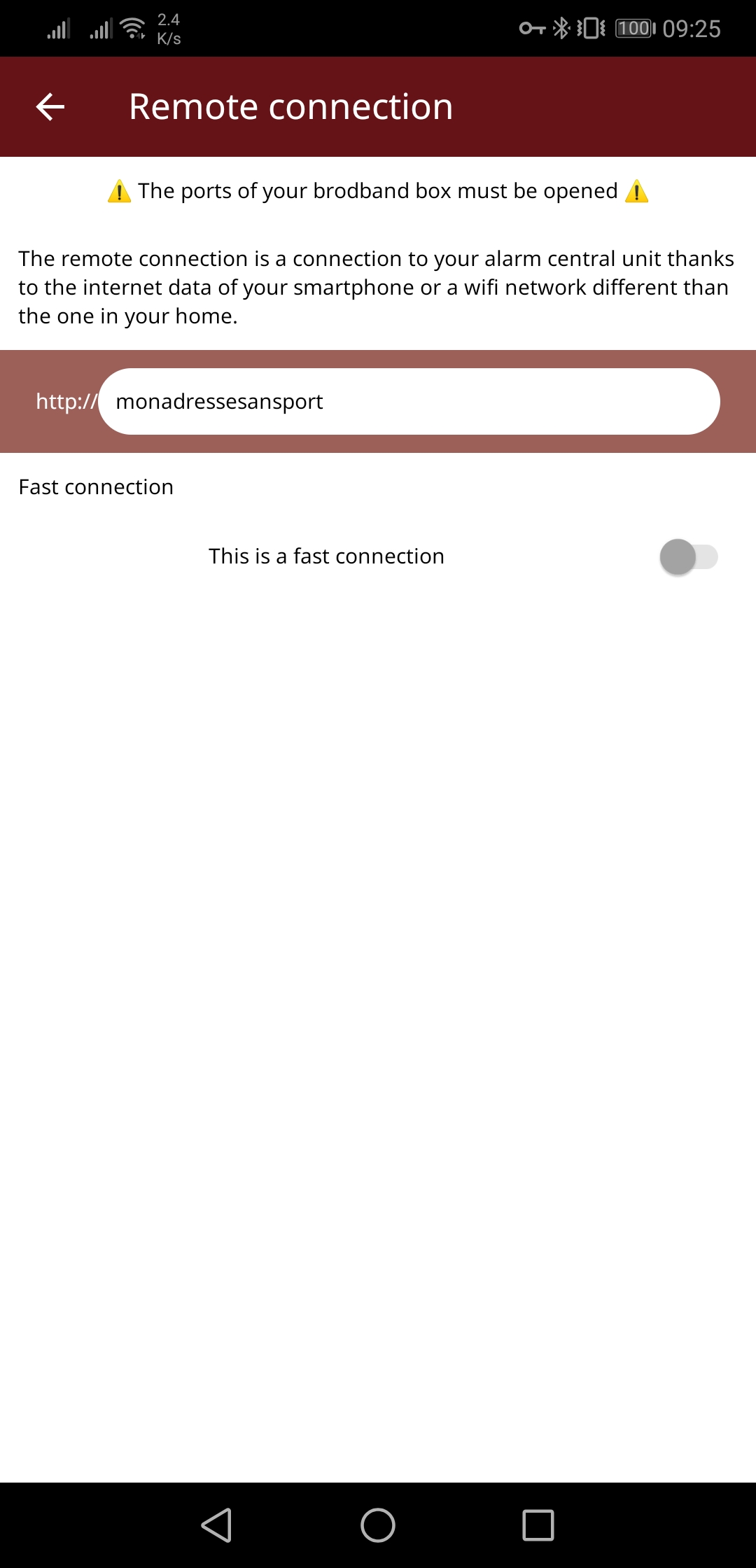

Application Telephone Alarme Somfy et choix de ports ?
Comment changer les ports de connexion via l'application Somfy afin d’atteindre les ports redirigés de ma box ?
J'ai redirigé un port XXXX vers le port 80 de mon alarme, mais dans l'appli de mon telephone impossible de choisir le port. Quand je le met apres l'adresse : sonadresse:xxxx,
L'application me marque qu'il faut que je respecte subdomain.domain... et le port on le met ou ?
Niveau securité, c'est quand meme pourri de pas pouvoir choisir le port !

    Comme indiqué je parle de l'application Somfy Alarme.
    Donc oui, l'application est complètement naze.
    Quand on lance l'application on peut récupérer les codes alarme sans aucune protection !!!!!! On peut aussi configurer le local connexion et le remote connexion.
    Mais dans le local et remote connexion impossible de renseigner le port que je veux utiliser, donc comment faire ?
    J'ai rarement vu une application aussi light niveau fonctionnalité.
    Sur la capture on peux voir les menus accessible sans aucune sécurité et l'autre l'impossibilité de renseigner le port voulu.

    Remarques infondées ? Dites plutôt que vous ne savez pas, vous avez le droit.
    Il y a l'explication et les captures d'écrans, mais si vous voulez je peux aussi décrire ici comment récupérer les codes alarmes qui ne sont pas sécurisés…

    Quel est le rapport entre mon alarme et le logiciel Somfy alarme (la source du probleme)?

    Bonjour Philippe,
    L'application Somfy fonctionne et est parfaitement fonctionnelle pour des dizaines de milliers d'utilisateurs, donc si elle ne fonctionne pas chez vous c'est qu'il s'agit obligatoirement d'un problème de paramétrage.
    Je comptais vous apporter un aide et donc c'est pour cette raison que j'avais nécessairement besoin d'informations.
    Pour information, il est tout à fait possible de choisir les ports de son choix pour l'accès à distance à votre système d'alarme. Mais ces modifications se font sur votre compte d'accès à distance.

    l'application fonctionne correctement lorsque le renseigne mon ip et que je laisse le port 80.
    Le but étant quand même de ne pas utiliser le port 80, la question est comment configurer l'application Somfy alarme pour choisir le port, il n'y a pas la possibilité.
    Qu'est ce que le compte d'accès à distance ? je ne vois nul part cette info.

    Bonjour Philippe,
    Pour pouvoir vous connecter à distance à votre système d'alarme vous devez impérativement créer un compte d'accès à distance et ainsi choisir un nom de sous-domaine. Cette création de compte se fait soit sur https://www.alarmesomfy.net ou https://www.alarmsomfy.eu en fonction du modèle de votre système d'alarme.
    Ensuite, si vous souhaite utiliser des ports différents des ports 80 et 443, il faudra indiquer ces nouveau ports dans le menu "Réglages du réseau" de l'interface PC en compte installateur, ouvrir ces ports à la place du 80 et/ou 443 pour l'adresse IP de votre Centrale/Transmetteur dans l'interface PC de votre box ADSL et enfin indiquer les ports que vous utilisez dans le menu "configuration" en vous connectant en tant qu'utilisateur sur votre compte d'accès à distance.
