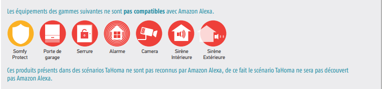

    Si j'en crois la fiche de paramétrage ci jointe, les systèmes Somfy Protect ou autre caméra ne sont pas compatible avec ALEXA.
    https://service.somfy.com/downloads/fr_v4/ficheamazon_ale...

    JACKY merci pour cette reponse j'ai deja vu cette reponse aussi mais comment expliquer que quand je dis a alexa "alexa demande a somfy d' activer l'alarme celle ci met en route la detection de ma camera idoor
    par contre alexa n'execute pas l'arret camera ?

    Bonjour Gérard.
    Je pense qu'il y a une partie des fonctions qui sont communes entre ALEXA et Google Home car le pilotage de l'alarme fonctionne bien chez Google (Fiche ci jointe).
    Officiellement ça ne fonctionne pas.
    Par contre je pense que vous pouvez combler ce manque en utilisant IFTTT car les deux sont compatibles
    https://service.somfy.com/downloads/fr_v5/fiche-partenair...
