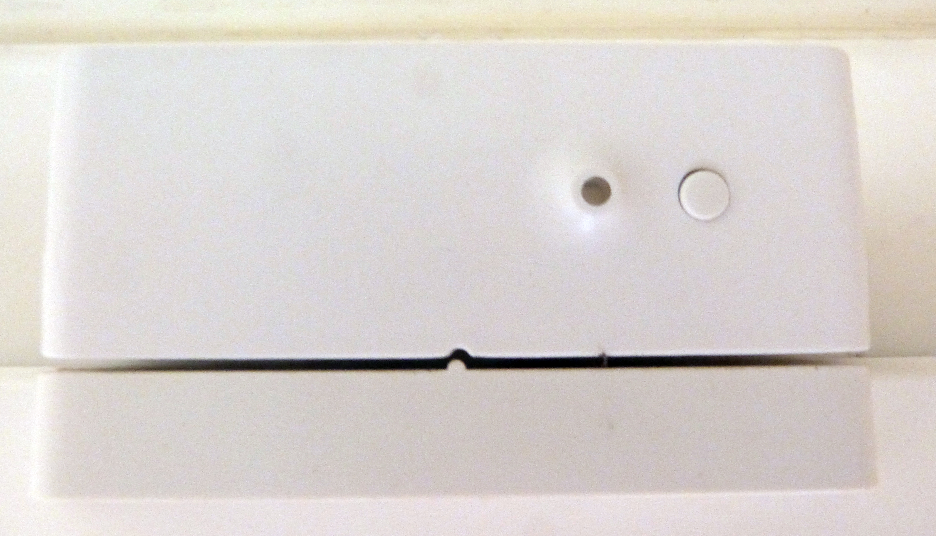

    il s'agit d'une alarme sans fil protection ultimate GSM.
    La photo du détecteur posé est en pièce jointe

    le voyant rouge s'allume quand j'appuie sur le bouton.
    L'alarme ouverture de porte fait partie d'un kit dont tous les éléments sont normalement mémorisés d'usine.

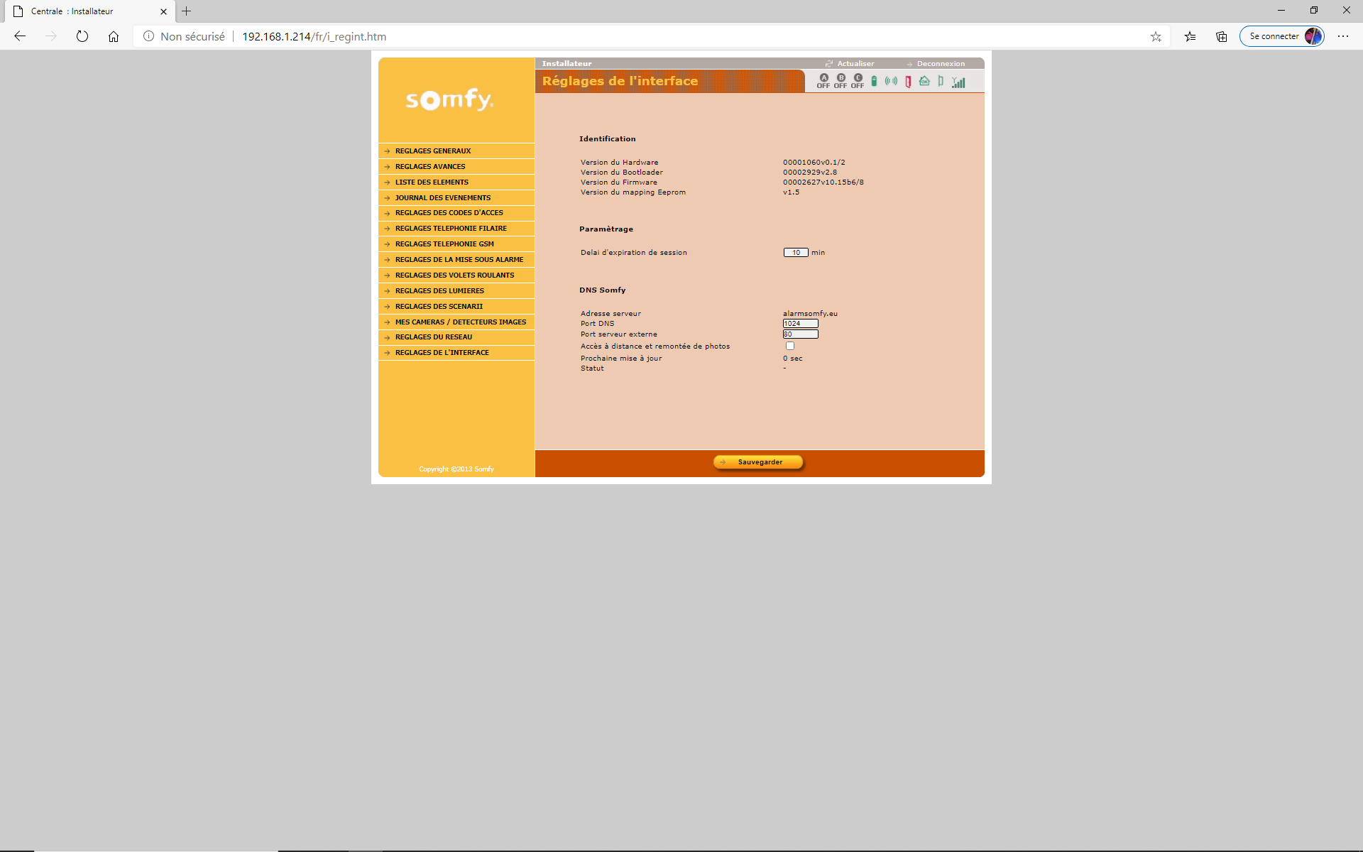

    Concernant le compte d'accès à distance, je viens de vous renvoyer les informations relatives à votre compte par email. Cependant, je tiens à préciser que ce compte n'est pas fonctionnel, afin d'identifier la source du défaut que vous rencontrez, je vais avoir besoin d'une copie d'écran des menus "Réglages du réseau" et "Réglages de l'interface" de l'interface PC de votre système d'alarme en compte installateur.

    j'ai regardé à nouveau le fonctionnement du détecteur de porte. Il fonctionne aléatoirement. Le voyant rouge s'allume parfois à l'ouverture ou la fermeture de la porte. Le ding dong associé fait de même.
    la centrale détecte donc le détecteur.
    Il est installé sur une porte en PVC qui a quand m^me une armature métallique.
    Maintenant la centrale indique porte ouverte alors qu'elle est fermée.

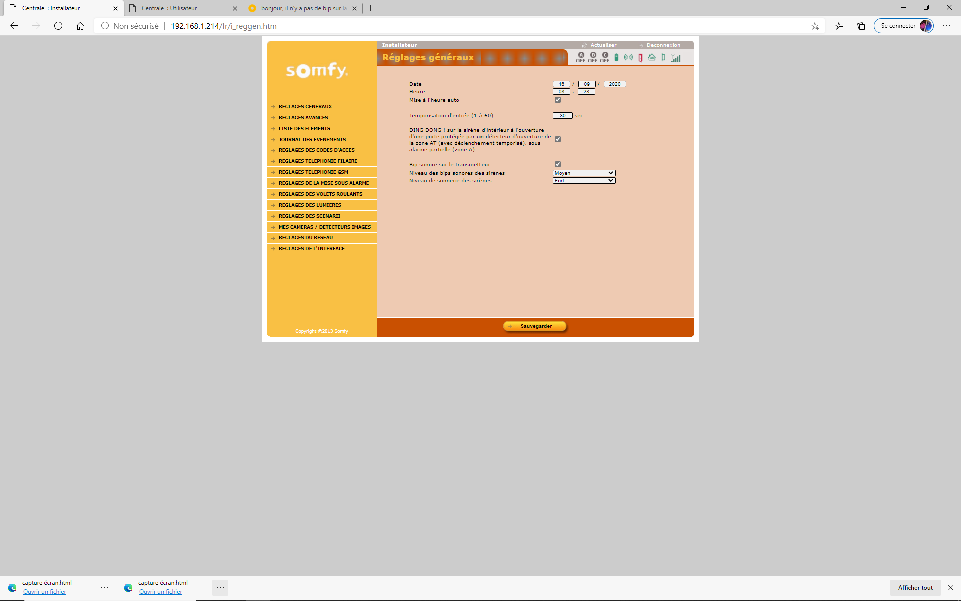

    CF copie d'écran.

    en pièces jointes les 2 fichiers demandés.

    Pour ce qui est de l'accès à distance à votre système d'alarme, pourriez-vous cocher la case "Accès à distance et remontée de photos" dans le menu "Réglages de l'interface" ?

    j'ai installé le détecteur sur une porte de placard en bois à 4 mètres de la centrale.
    Les symptômes sont les mêmes :
    pas de ding dong à l'ouverture quand seule cette alarme est activée
    le défaut porte ouverte ne peut être effacé
    quand j'appuie sur le bouton en façade, la centrale sonne 1 fois
    cordialement.

    Bonjour Jean,
    Je vous confirme que d'après ce que vous nous indiquez, il semblerait que votre détecteur d'ouverture soit défectueux. Afin de gérer votre SAV, je vais avoir besoin d'informations personnelles et c'est pour cette raison que je viens de vous envoyer un mail pour continuer votre dépannage en privé.
