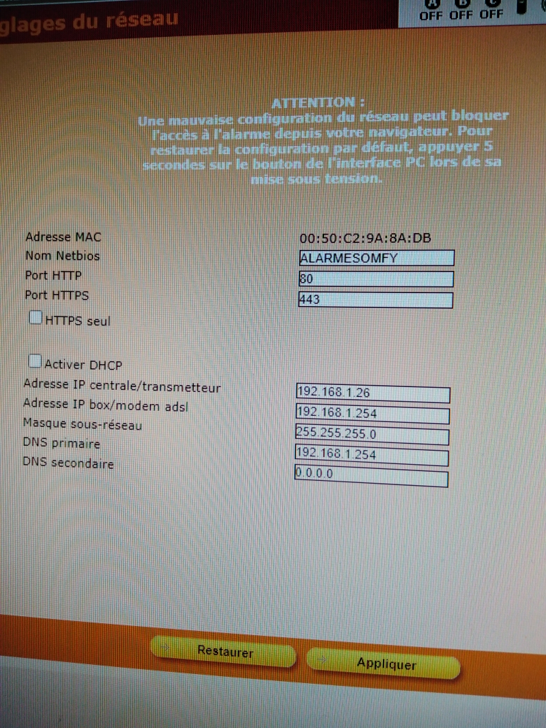

    oui j'ai programmé pour une adresse publique full
    Bonjour Jérémy
    Pouvez-vous poster une copie d’écran à partir de la console web du transmetteur en mode installateur du « Réglage réseau » et du « Réglage de l’interface ».
    De même qu’une copie d’écran de l’ouverture des ports sur votre box internet.

    Voici Jean-Luc les copies d'écran
    Sur la Freebox, il faut modifier les ports d'accès à distance de la Freebox. Mettez par exemple 8080 au lieu de 80 et 4434 au lieu de 443.
    Ouvrez ensuite les ports 80 et 443 pour votre alarme.
    Sur la Centrale, dans le "Réglage de l'interface", passez le "Port DNS" de 1024 à 80
    Sur le "Réglage réseau", passez le DNS primaire à 8.8.8.8 et le secondaire à 8.8.4.4
