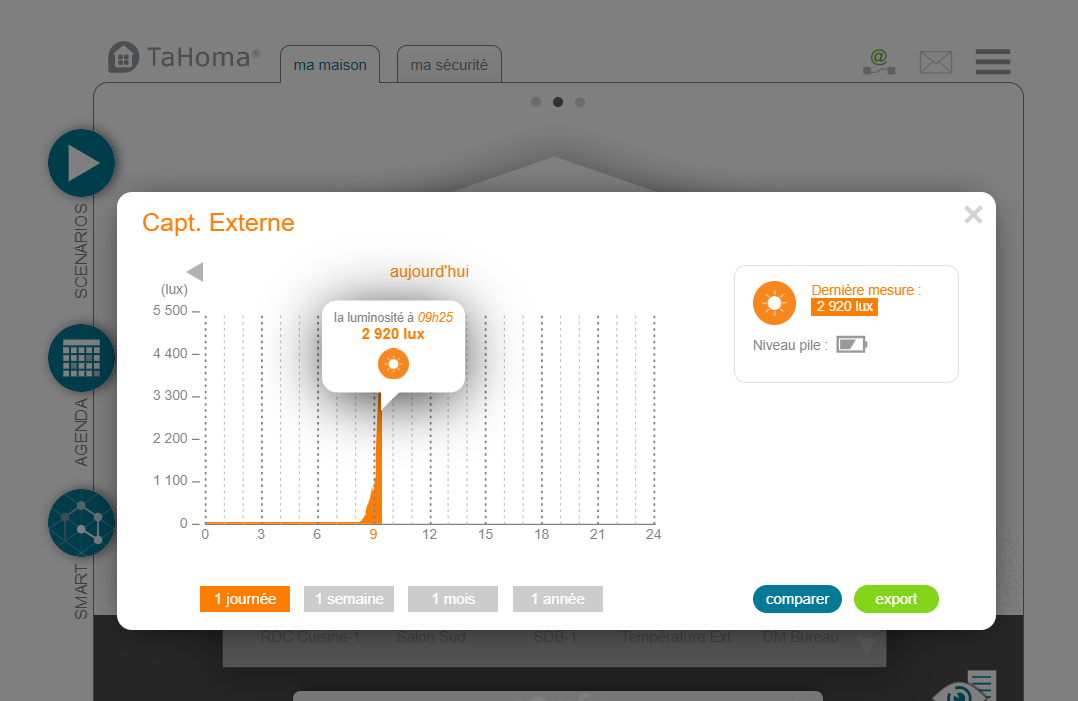

    Veuillez trouver les photos detecteur/tahoma. Merci!

    Merci! Très utile :-)
    J'aime le "export" aussi.
    J'imagine que les chiffres historiques sont les maxima enregistré chaque jour? (Pas une chiffre "moyenne" p.ex.?)
    Il est clairement noté, que les chiffres fournis dans les graphiques historiques (dans l'exemple, 1 semaine), sont des moyennes.
    Dans l'export, ce sont les vraies valeur aux dates et heures données.
    Bonne journée!

    En plus, "les chiffres fournis dans les graphiques historiques (dans l'exemple, 1 semaine), sont des moyennes".
    Pour moi, ce n'est pas clair qu'est-ce que c'est le "moyen" de lux, svp?
    Les moyennes sont comptabilisés comment ?
    Est-ce-qu'il s'agit du moyen pendant 24h? Pendant les heures aube/crepuscule?
    Autre?
    Dans l'export historique, il n'y a qu'un seul chiffre pour chaque date de 24h?
    Merci, c'est très interessant!
    Paul
    Si on s'en réfère au calcul d'une moyenne, c'est l'addition des valeurs d'un relevé, divisée par le nombre de relevés. C'est valable pour tout calcul de moyenne; mais je ne suis pas le concepteur de ce détecteur, je ne peux donc pas vous répondre précisément.
    Lorsque je dis :"les chiffres fournis dans les graphiques historiques (dans l'exemple, 1 semaine), sont des moyennes", c'est simplement puisque c'est noté dans l'encart de relevé.
