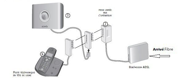

    Bonjour Benoit
    Il faut respecter ce schéma de connexion.

    Bonjour Jean-Luc,
    Merci infiniment pour la célérité et l'efficacité. Je ne manquerai pas de revenir vers vous en cas de besoin.
