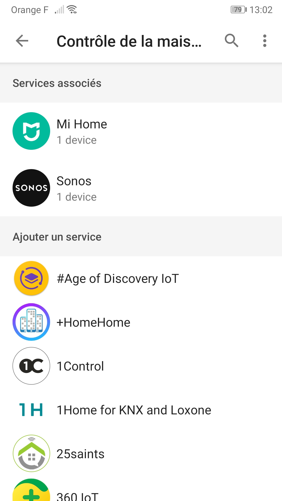

    Bonjour, merci pour vos retours. J'ai déjà effectué ces manipulations. En fin de manipulation Google Home me dit que le service est associé mais je ne vois rien dans les services associés (cf. Photo jointe). Et du coup je ne vois pas non plus mes appareils dans l'application.

    Merci Jean-Luc et Jacky, je viens de tester... et pas mieux. Quand je fais la manipulation, il arrive à l'étape "Attribution des pièces" puis il s'arrête en me mettant le message "Votre compte Tahoma a été associé" mais je ne vois rien. J'aimerai bien un reset de cette connexion mais elle n'apparait nulle part... Rrrrr...

    Malheureusement non car je ne la vois pas dans ses services associés

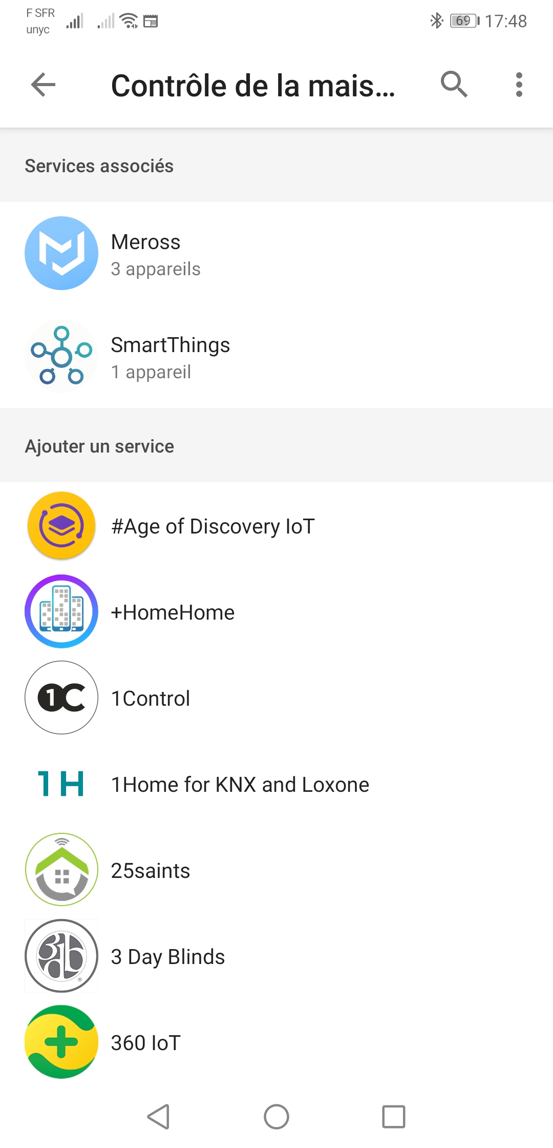

    merci pour ta réponse , mais hélas jai deja essayer de dissocier les services associés (Meross et smartthings ) et cela ne fonctionne toujours pas (ca ne me marque pas en bas application associer). j'ai meme renlever somfy et puis remis , essayer avec un autre téléphone mais toujours pas visible dans le menu de google home. je ne sait plus quoi faire. il ne me reste plus que l'option de réinitialiser la box tahoma mais je ne sait pas si ca va servir a grand chose.

    bonsoir jean-luc, j'ai fait le reset de ma tahoma et sa marche a moitié.
    car maintenant j'ai somfy qui apparait dans les services associés , mais je n'arrive pas a voir mes appareils dans le menu principal. après l'avoir fait 2 fois je n'ait plus de solution.

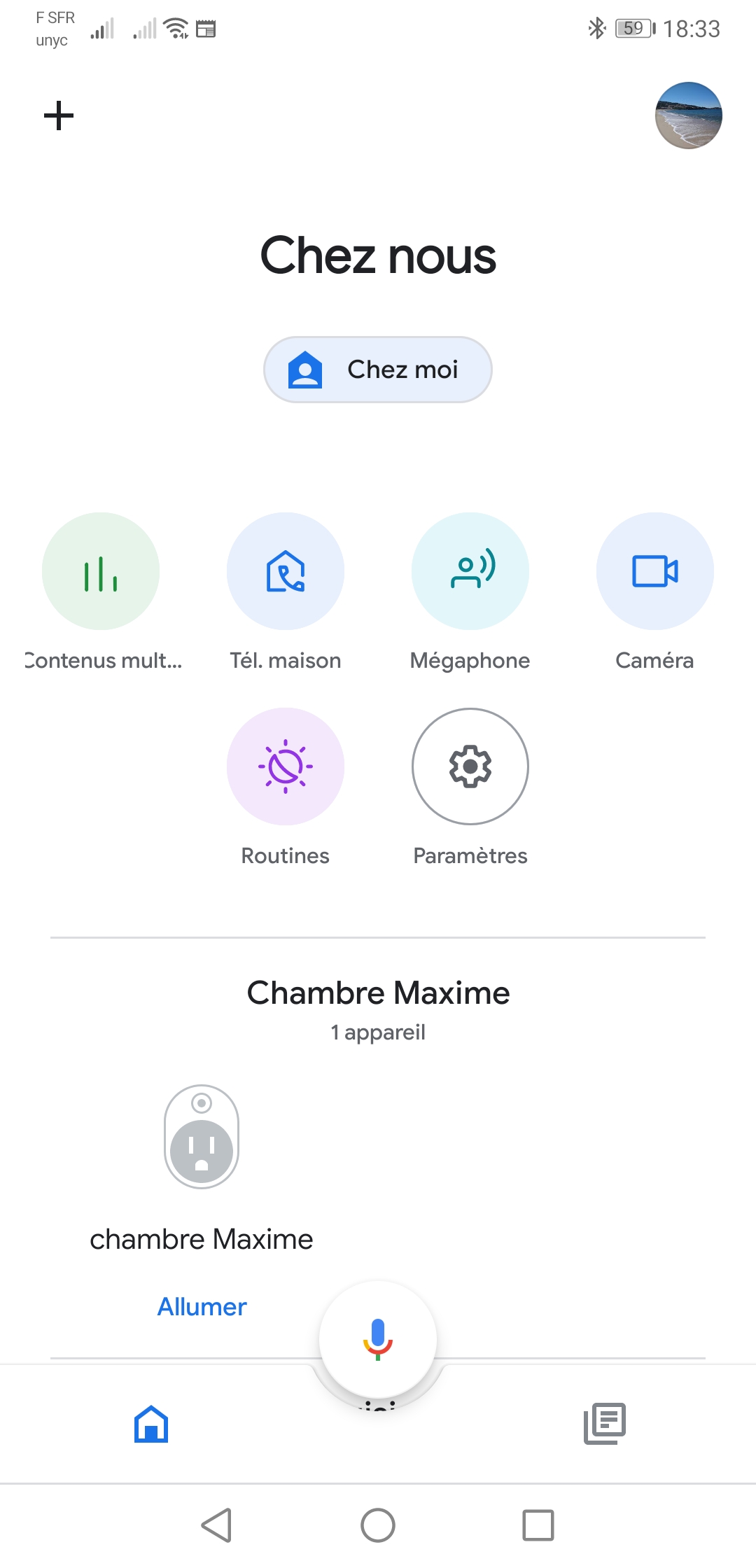

    Bonjour à tous , après 5 jours d'essai pour associer met appareil à ma box cela commence à m'énerver. J'avais réussi à avoir somfy en associations avec 7 appareils sur mon téléphone et avec 12 appareil sur le téléphone de ma femme (déjà pas logique),mais rien sur le menu donc aucune action possible. Puis après avoir retenté un reset, plus possible d'avoir somfy associé . Pour quelques choses qui devrait être simple à installer, ça devient une prise de tête. Donc merci à somfy de trouver une solution.

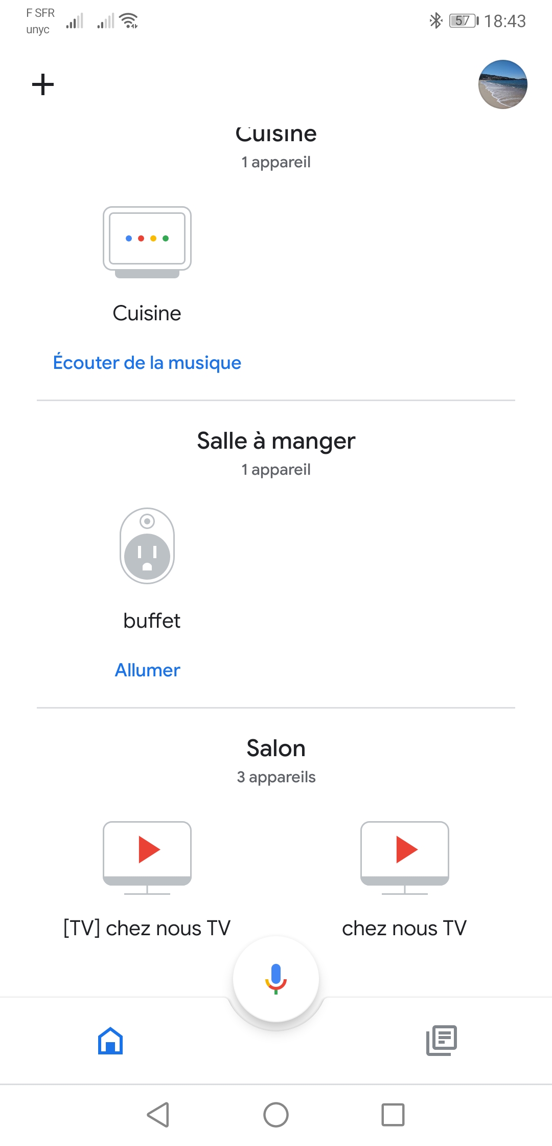

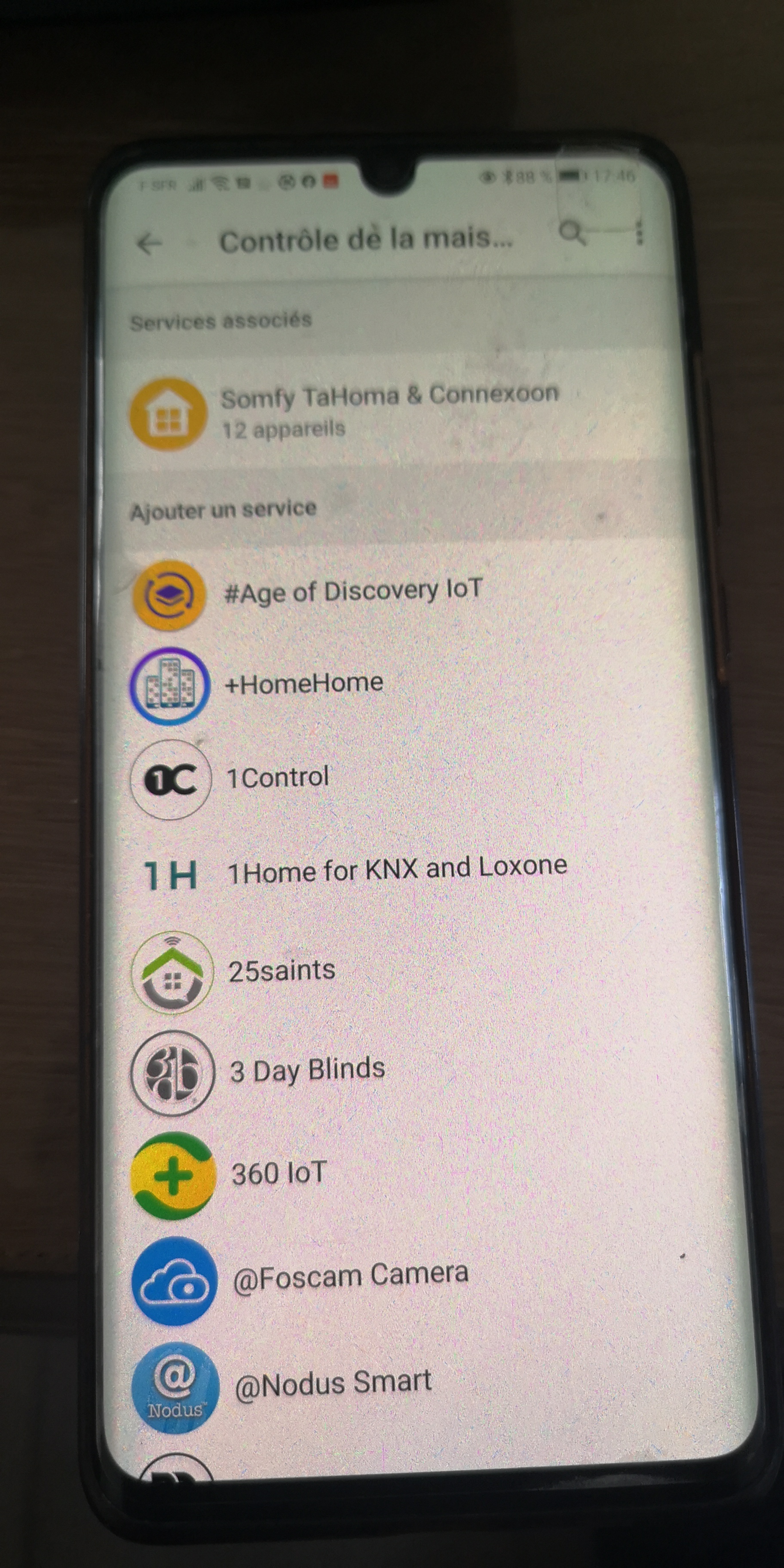

    Sur le téléphone de ma femme j'ai somfy associé mais rien dans l'accueil. Et sur mon portable rien en associé et en acceuil. Je ne comprends plus rien
    Qu'est-ce que vous appelez "accueil" ?
    On voit sur le téléphone de droite que 12 appareils ont été découverts.

    On voit bien des appareils associés !
    Je ne comprends pas le problème !

    Oui mais ce ne sont pas les appareils somfy, je n'ai aucun volet roulant
