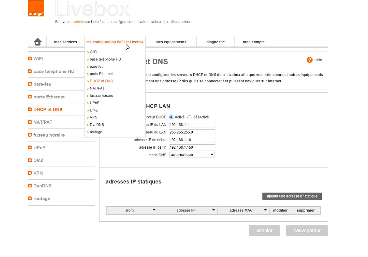

    Bonjour ,
    Vous trouverez 3 copies
    -NAT avec port 443
    -NAT quand je veux ajouter le port 80
    Et le DHCP : dois ajouter en statique l'adresse de l'alarme
    Merci bien

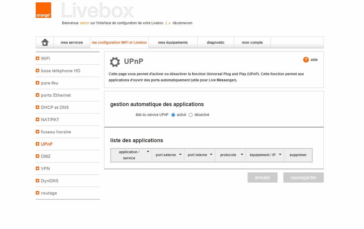

    Oui bien sur après je saisis la ligne pour le port 80 idem port 443 et c'est quand je valide que le défaut apparait
    GILLES M.
    GILLES M.
    GILLES M.
    218 / 750
    voila il y a rien sur cet onglet
    merci
