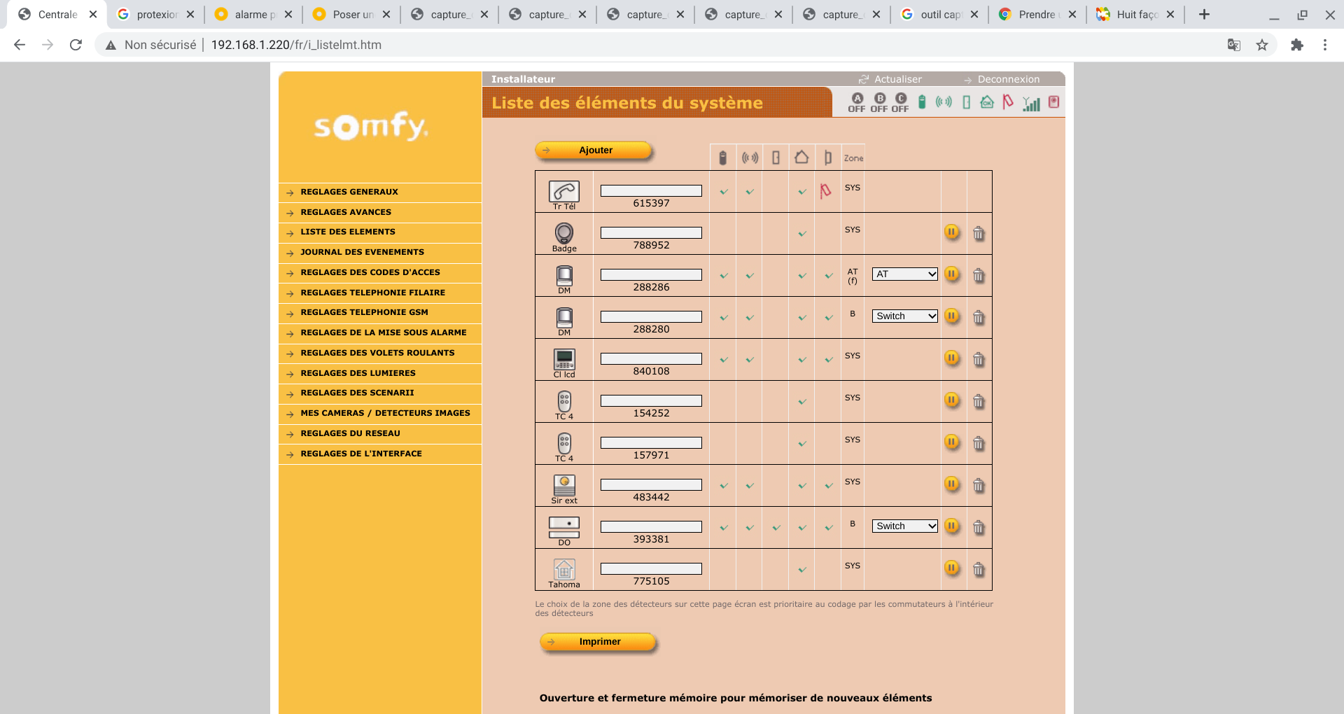

Je viens de passer chez orange.
J'ai le symbole capot ouvert tr tel.
Je ne peux plus utiliser l'appli somfy (telephone)

    Vérifiez que la centrale plaque bien sur le support et que le couvercle soit bien fermé. Le pouvez tordre légèrement les pattes des micro switch si le contact se fait mal.

    Le problème venait de ma box orange.
    Il a fallu ouvrir 2 ports.
