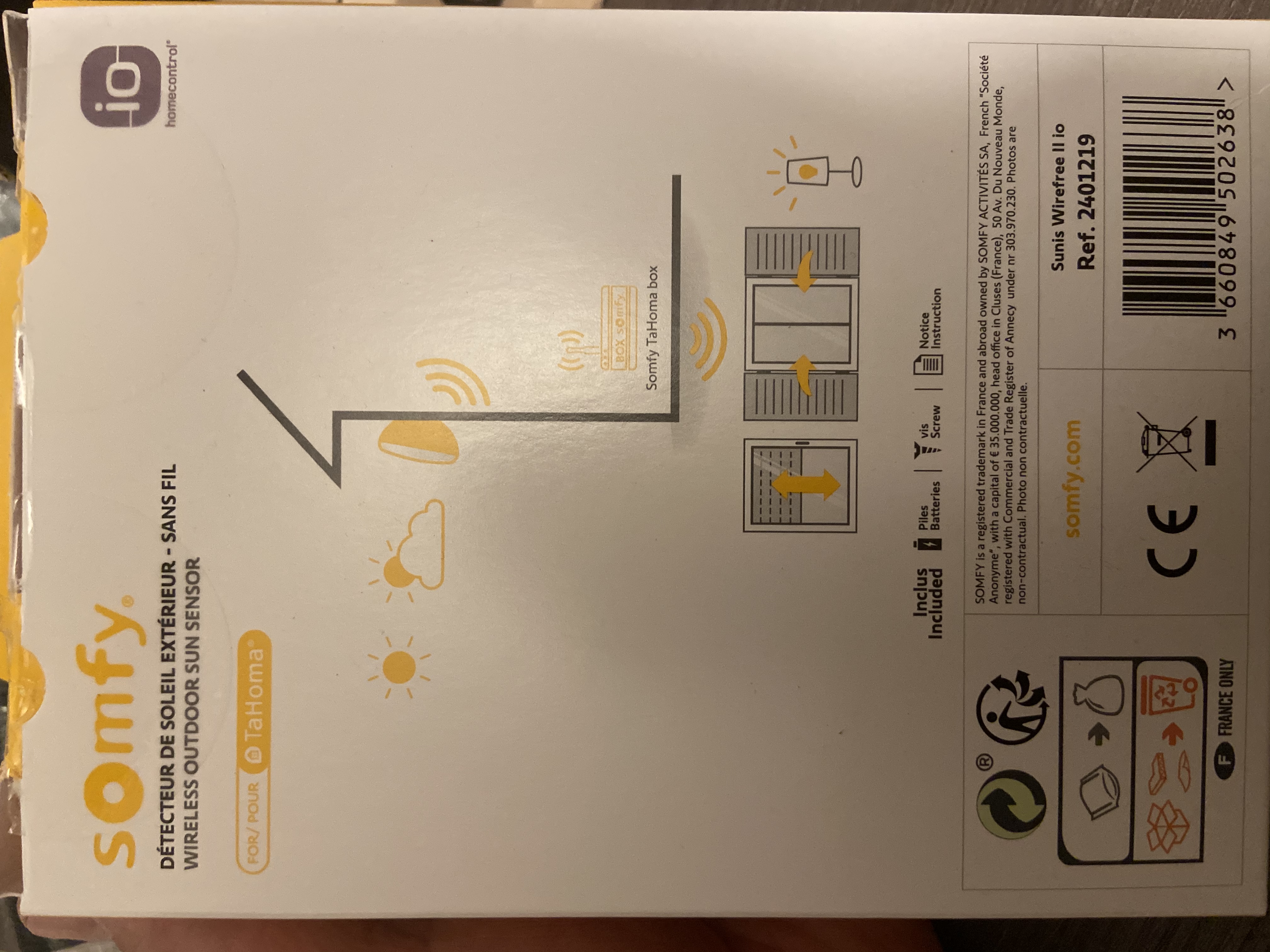

    Par contre, j'ai remarqué dans la procédure de synchronisation que l'image du capteur de soleil était légèrement différent du miens. Sur la représentation le bouton reset est rond. Sur mon capteur, le bouton est oval.
    Est-ce qu'il existerait un autre modèle de capteur de soleil, et celui que j'ai ne serait pas compatible avec ma Tahoma v2 ?...

    Bonjour Valentin,
    pas à ma connaissance ? Y'a bien le logo IO dessus ?
    C'est bien le Sunis IO ?
    Faites voir en photo face avant et intérieur ?
    A mon avis, il est défectueux et il faut faire jouer le SAV.

    Bonsoir,
    Il s'agit de ce modèle.
    J'ai pensé à un modèle défectueux, Mai je l'ai déjà fait remplacer et c'est toujours pareil.
    À moins que je n'ai reçu 2 appareils défectueux à la suite..... Cela me paraît bizarre

    André N.
    André N.
    André N.
    C'est bien le bon modèle.
    C'est très étrange, et jouer de malchance si deux modèles sont HS.
    On a vérifié la procédure, fait une reset Tahoma et du capteur, là je ne vois plus...
    Quand vous l'appairer, vous le faites à coté de la Tahoma ? Vous avez une erreur à l'écran ?
    On va attendre l'avis d'un Yellow.
