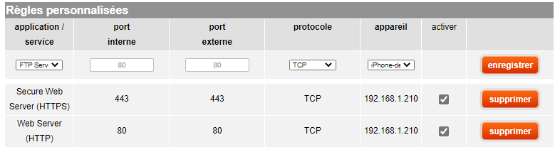

je viens de m'apercevoir que je peux piloter mon alarme à la maison par mon iphone (wifi) mais à distance impossible.
j'ai vu que Cyril avait le même soucis que moi
j'ai suivi vos instructions mais ça ne fonctionne pas. je vous joins copie d'ecran des ports ouverts

    avec votre outil il me répond que les ports sont fermés !! je suis étonné
    dans nat/pat A appareil il y a un numéro d'IP 192.168.1.210
    Or quand je vais sur la centrale ( clavier avec le code 780) le code IP est 192.168.1.13
    L'erreur est peut être dû à cela ?

    non ce n'est pas une livebox 5 il s'agit de la livebox play ( 3 )
    et les ports sont bien ouverts comme vous pouvez le constater sur la copie d'ecran
    or avec votre outil ils semblent fermés
    j'ai l'impression qu'il s'agit de l'adresse IP QUI N'EST PAS BONNE
    MERCI
    Rien a voir avec l'adresse IP vous ouvrez les ports par rapport a votre adresse Publique qui apparait dans l'utilitaire.
    Si il y a un firewall sur la liveplay 3 il faut baisser le niveau de protection.
    L'utilitaire ne se trompe pas. Vos ports sont bien fermé pour l'extérieur.

    je vous joins copie d'écran du pare-feu
    avec un niveau moyen comme préconnisé
    est-ce bon ?
    J'ai suivi la procédure somfy en annulant la procédure personnalisée concernant l'ouverture des ports.
    1 j'ai tout annulé
    2 j'ai ré-enregistré je me suis deconnecté puis debrancher la box et les ports sont toujours fermés Grrrrr

    Dans l'écran du Firewall essayez de créer une règle
    Protocole TCP Appareil ALARMESOMFY Port 80
    puis cliquez sur ajouter.
    Faite la même chose pour le 443
    Reboutez votre live et vérifier avec l'utilitaire si les ports sont Open.
    Si c'est OK problème résolu, si c'est Ko vous pouvez toujours supprimer ces lignes, et il va falloir demander a Orange pourquoi ça s'ouvre pas.

    impossible d'entrer ALARMESOMFY dans appareil je n'ai pas la main? il reste affiché PCbureau ET JE NE PEU RIEN METTRE d'autre.
    Ok Patrice.
    Pour savoir si le problème vient bien du Firewall, mettez le sur Faible. Là il ne doit pas bloquer les ports.
    Si ça ne s'ouvre toujours pas il faudra poser la question a Orange.
