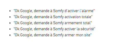

    Bonsoir Olivier
    Vous avez la bonne documentation dans laquelle sont donnée les phrases à prononcer (extrait ci joint)
    Pourquoi utilisez vous "Parler a Somfy" alors que la documentation indique "Ok Google demande à Somfy...)

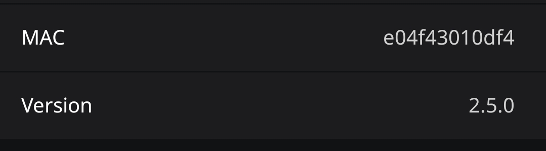

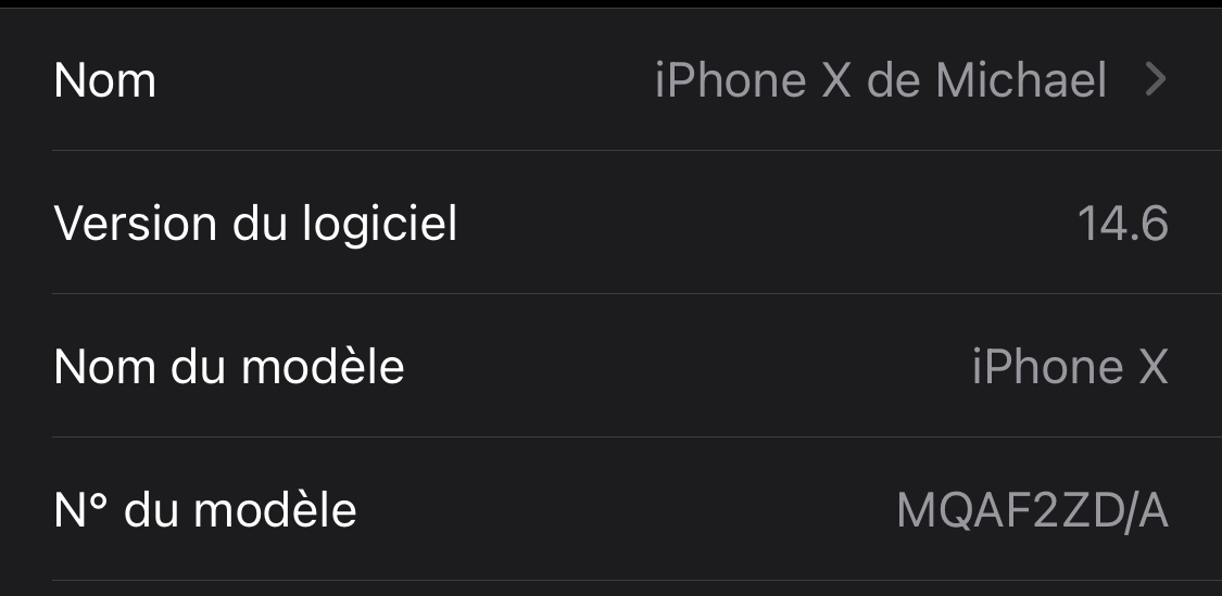

    Bonjour Maud,
    Voici les éléments demandés

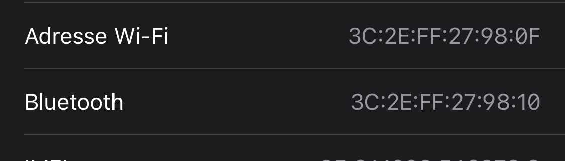

    Michael,
    Est-il possible de me faire une photo de l'adresse MAC de votre équipement, comme il est montré sur la FAQ ci-dessous :
