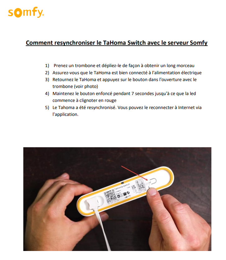

    Attention aux compatibilités avec Tahoma.
    Voyez le fichier joint.

    Bonsoir, j’ai un problème sur un détecteur de fumée io, il était connecté avec programmation en scénario ouverture des volets en cas de fumée. Plus de connexion avec ma box, je supprime mon scénario, change les piles, reset avec 6 bits.
    Et plus possible de le rajouter, il n’est plus détecté. Comment faire svp, merci beaucoup
    Bonjour Sébastien
    Essayez de resynchroniser le TaHoma avant d'associer le détecteur.
