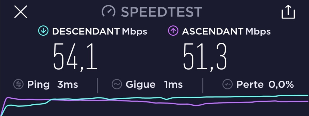

    J'ai déjà vérifié tous les points cités sur le lien que vous avez conseillé, c'est pour cela que j'ai ajouté le résultat de débit effectué à l'endroit où est placée la caméra.

    Le résultat du débit que vous avez postez corresponds à une connexion Wifi type N (54mbs) avec une ligne fibre au niveau de la box.
    Le problème maintenant est de déterminer si ça bloque sur la ligne internet (pour une autre raison que le débit) ou sur le smartphone.
