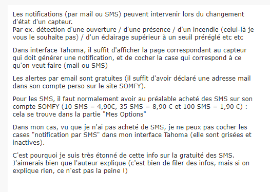

    bonjour Jacky. vous êtes formidable ! la solution était là, et non pas à devoir me racheter une nouvelle sirène, comme conseillé hier par l'assistance téléphone. pas cool... c'est parce que nous avons changé d'opérateur et que la box n'était pas bien reconnue je pense. si ça peut aider d'autres... Par contre, comment faire pour avoir des notifications car maintenant il n'y a plus de SMS. a part par mail ??? merci de votre réponse
    Nathalie, je ne maitrise pas bien l'interface alarme de Tahoma.
    J'ai trouvé un post intéressant sur le sujet en espérant qu'il vous aide
    Extrait du post en copie
    https://forum.somfy.fr/questions/842059-sms-gratuits-tahoma-somfy-box
