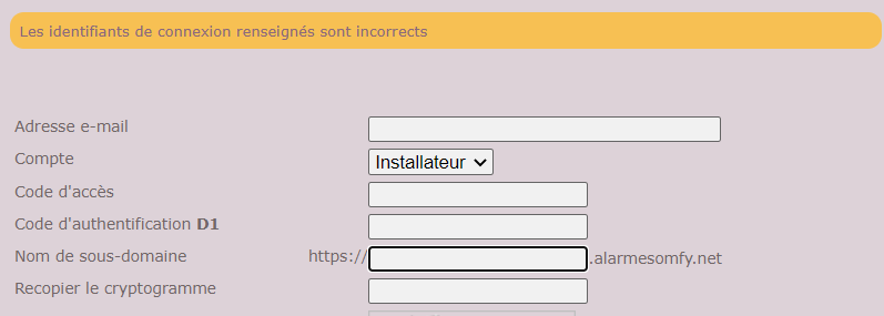

    ci joint la capture
    et j'ai bien renseigné tous les champs demandés de la deuxième capture
    cdlt
    Bonjour Stéphanie
    Ce que vous montrez là, c'est pour se connecter sur le serveur Somfy. D'ailleurs il faut s'y connecter en mode "utilisateur". On peut faire cette connexion pour visualiser les ports ouverts.
    On se connecte à distance, soit hors du domicile, soit avec l'application mobile après avoir coupé le wifi.

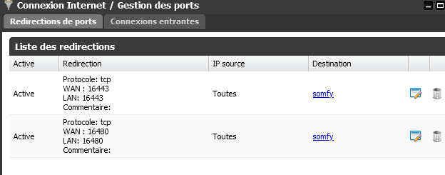

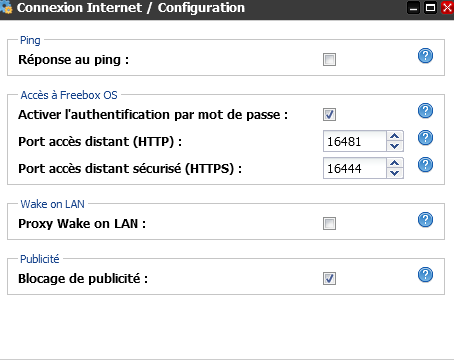

    Bonjour Jean Luc
    on ne peut pas ouvrir les ports 80 et 443 sur la freebox c'est l'origine de mon post
    ci joint les captures demandées
    pour moi il faut modifier les ports 16480 et 16443 sur mon compte SOMFY

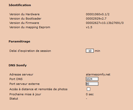

    Bonjour Stéphanie
    D'abord, sur le "Réglage de l'interface", cochez la case "Accès à distance et remontée de photos" et passez le "Port DNS de 1024 à 80
