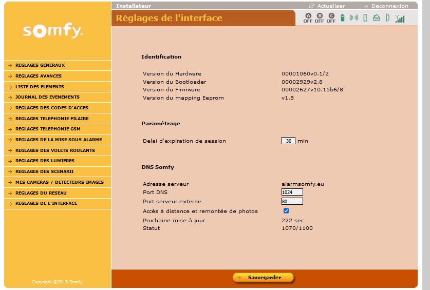

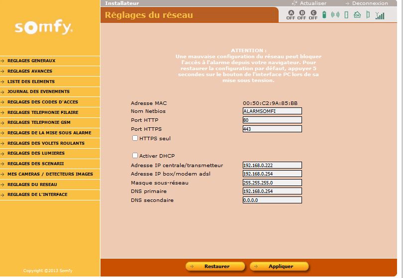

    Bonjour erdan
    Pouvez-vous poster une copie d’écran à partir de la console web du transmetteur en mode installateur du « Réglage réseau » et du « Réglage de l’interface ».

    Voila les infos demandées.
    En vous remerciant
    Il manque le "Réglage de l'interface".
    Dans le nom Netbios, mettez un "Y" à la place du "I".

    voila le reglage interface
    Bonjour Erdan
    Sur le "Réglage de l'interface", passez le "Port DNS" de 1024 à 80, puis validez.
    Sur le "Réglage Réseau" mettez 8.8.8.8 en DNS Primaire et 8.8.4.4 en DNS Secondaire et ALARMESOMFY dont le nom Netbios, puis validez.

    Sur le Réglage "réseau" le nom netbios doit être "ALARMESOMFY" (il manque le "E" sur votre configuration). Faites cette modification, validez.
    Ensuite supprimez les ports 80 et 443 de votre Freebox, recréez les et testez. Si ça ne fonctionne pas, relancez votre Freebox.
