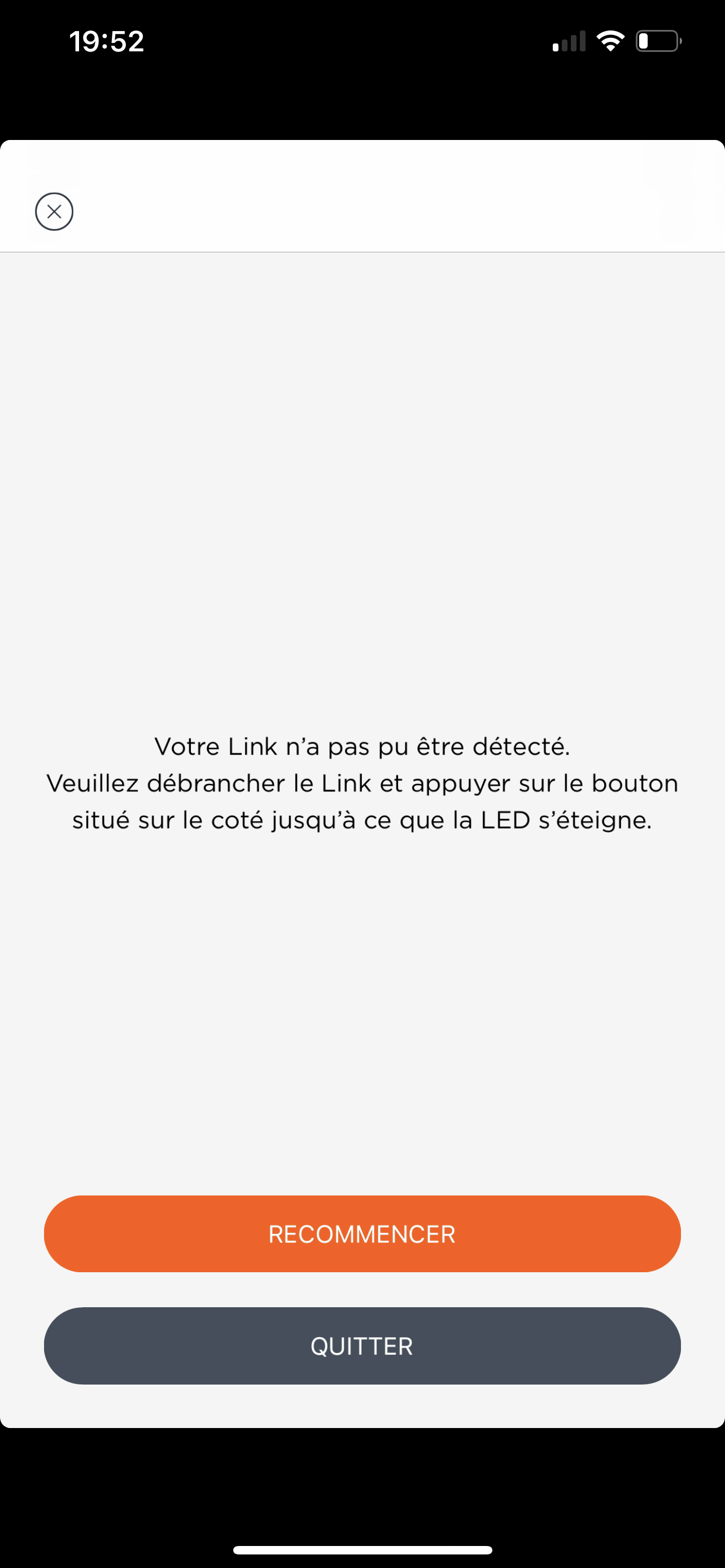

Comment connecter le link au Wifi malgré le fait de remplir tous les impératifs ?
Ça fait 2 jours que je suis sur la connexion du mon Link suite au changement de box mais impossible! Je regardé toute les conversations du forum et tout est bon pourtant. 5ghz, wps et filtarge MAC désactivé, clé conforme et canal Auto. Pourtant j’ai toujours le message d’erreur : votre link n’a pas être connecté. Pour information la lumière clignote bien au lancement de la procédure et elle devient fixe au bout de deux secondes mais pourtant j’ai toujours le message d’erreur.
Merci d’avance pour votre retour rapide je n’en peux plus !

    Merci pour vôtre retour rapide. En fait j’ai déjà passé 2 jours en novembre lors de la réception de la box avant de laisser tomber et de reprendre hier. Je crois en effet avoir tenté une désinstallation le premier fois car je n’arrivé pas à changer de réseau malgré le bon suivi de la procédure ! Depuis que nous avons le Link j’ai déjà changé de box avec succès mais pas cette fois

    Et la Led fixe est bien blanche mais je n’ai aucun équipement de connecté sur l’appli

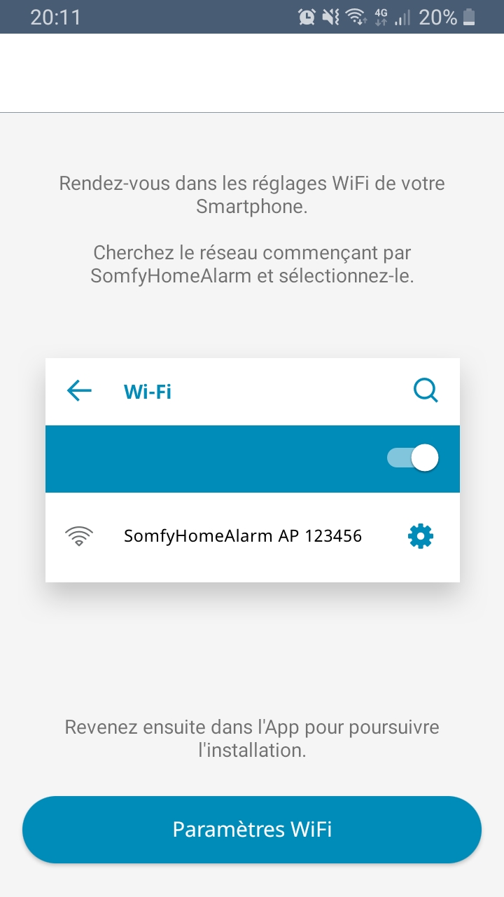

    Bonjour , depuis 4 jours mon link ne fonctionne plus , j'ai supprimé l'installation , quand je me connecte à mon wifi l'application me demande de me connecter sur somfyalarm AP 768b sans succés , cela ne me permet pas de continuer mon installation. En me connectant à mon wifi habituel c'est pareil. j'ai déjà fait les réglages sur ma box. Je sais pas si c'est votre mise à jour du 17/02/2021 mais en tout cas tout fonctionné bien avant.

    Bonjour Sylvain,
    Que voulez-vous dire par "l'application me demande de me connecter sur somfyalarm AP 768b sans succés , cela ne me permet pas de continuer mon installation" ? Pourquoi n'arrivez-vous pas à vous connecter sur ce réseau WiFi comme vous le demande votre application ?

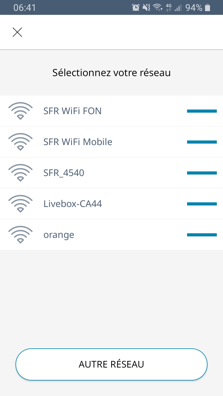

    Je ne peux plus continuer l installation .
    Cela m affiche ça.
    Merci d avance.
    140 / 750

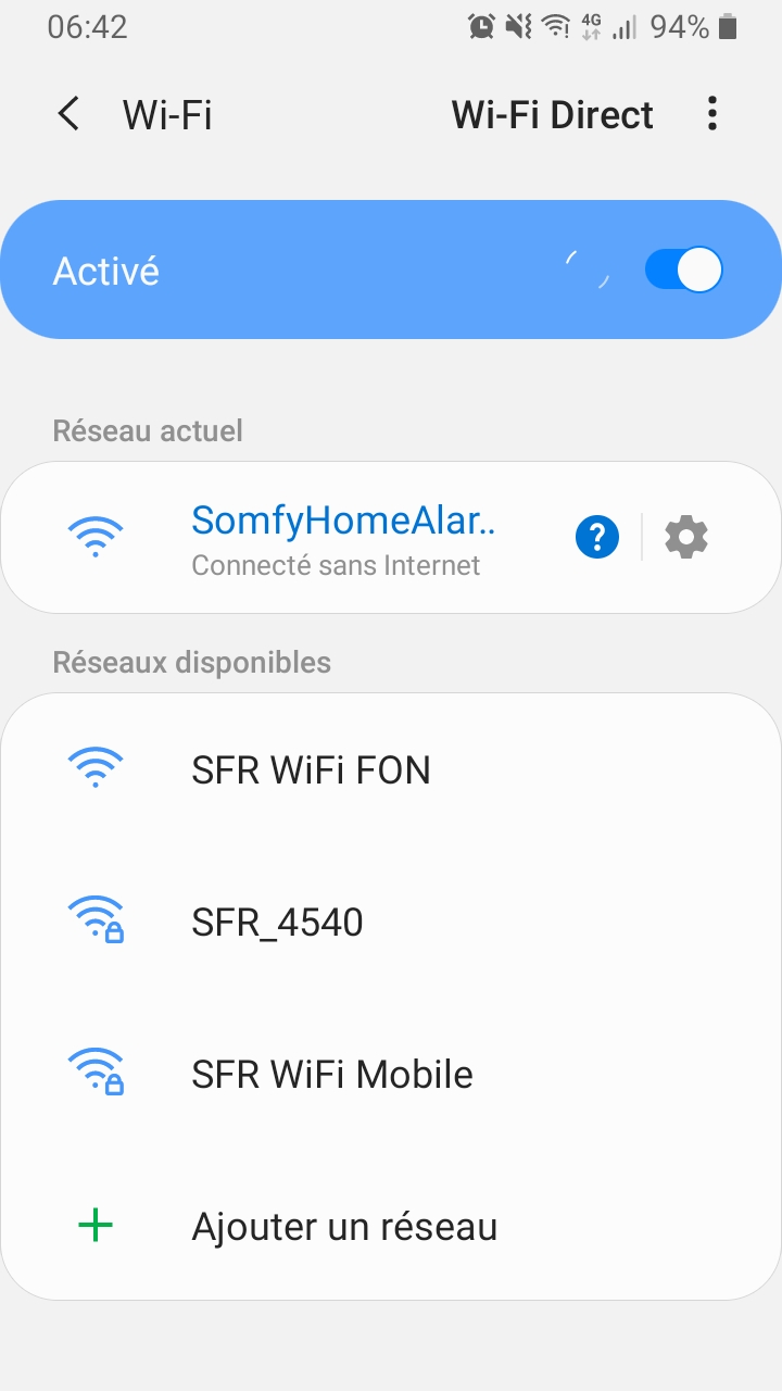

    Pour finir , si je sélectionne ce réseau là , cela me répond qu'il y a pas d'internet...donc cela se connecte a ma box sfr et je ne peux plus finir l'installation de mon link.

    Bonjour Sylvain,
    Quel est le modèle de votre Smartphone ? Visiblement, vous avez le WiFi Intelligent ou le Smart WiFi d'activer ce qui empêche la connexion de votre smartphone à un réseau qui ne dispose pas de connexion internet.

    Bonsoir Sylvain
    Pour éviter le problème du Wifi intelligent il y a une autre façon de faire.
    Mettez votre smartphone en mode avion.
    Aller dans les paramètres activer le wifi et le Bluetooth.
    Vérifiez que vous êtes bien connecté au wifi 2.4 de votre box internet et que vous pouvez surfer.
    A partir de là vous pouvez installer la caméra.
