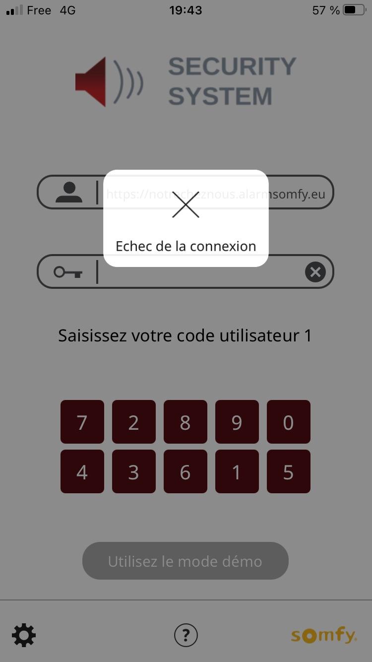

    Bonjour , je n arrive toujours pas a aller dans mon compte d alarme pour faire les réglages de port avec ma box révolution après x tentative , help ,, que dois je faire merci

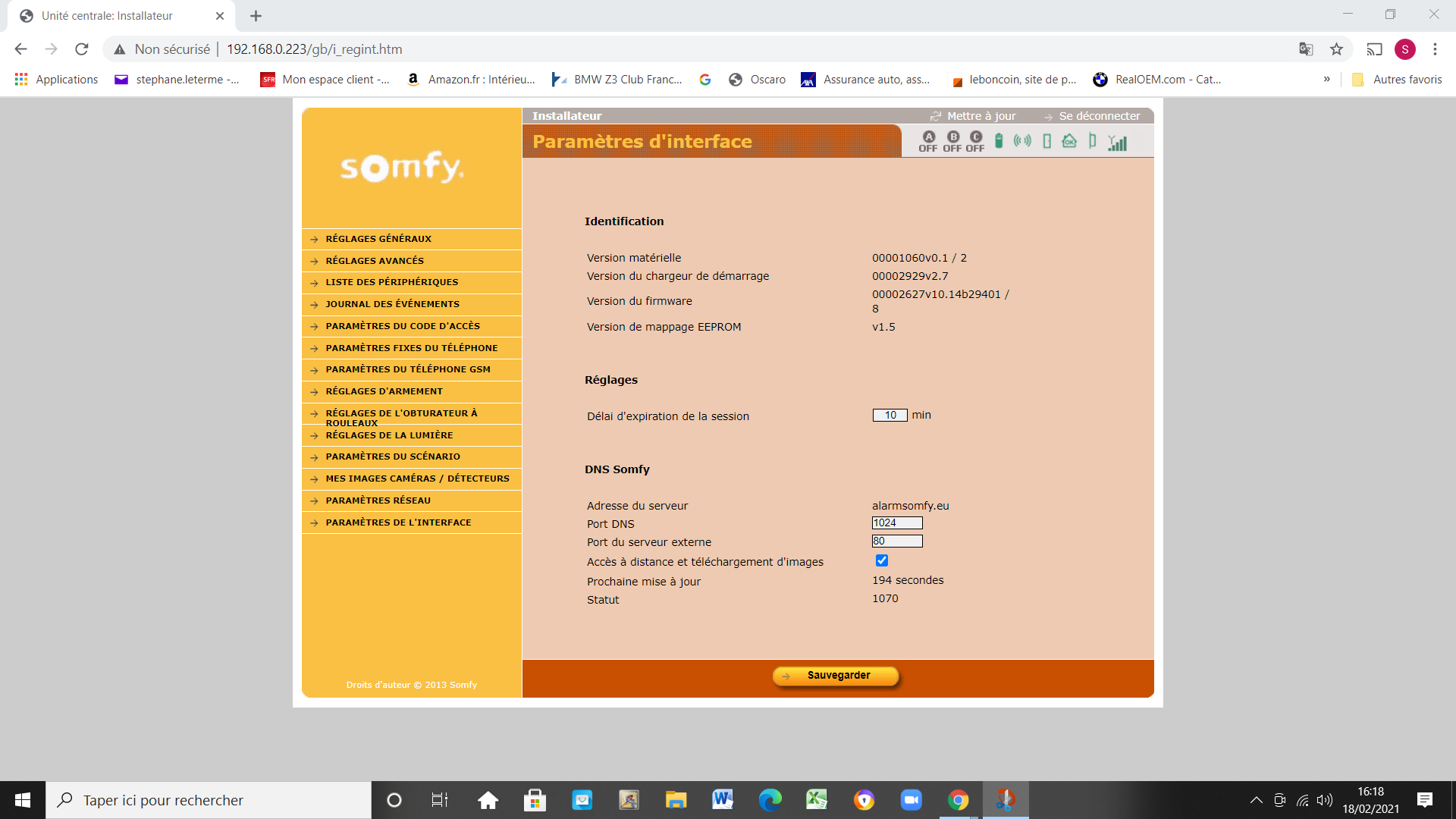

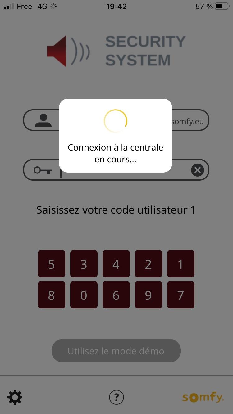

    Bonjour , voici ma copie de l interface en mode installateur et quand je clique a gauche pour accès a la central , je n y arrive pas .Merci pour votre aide.

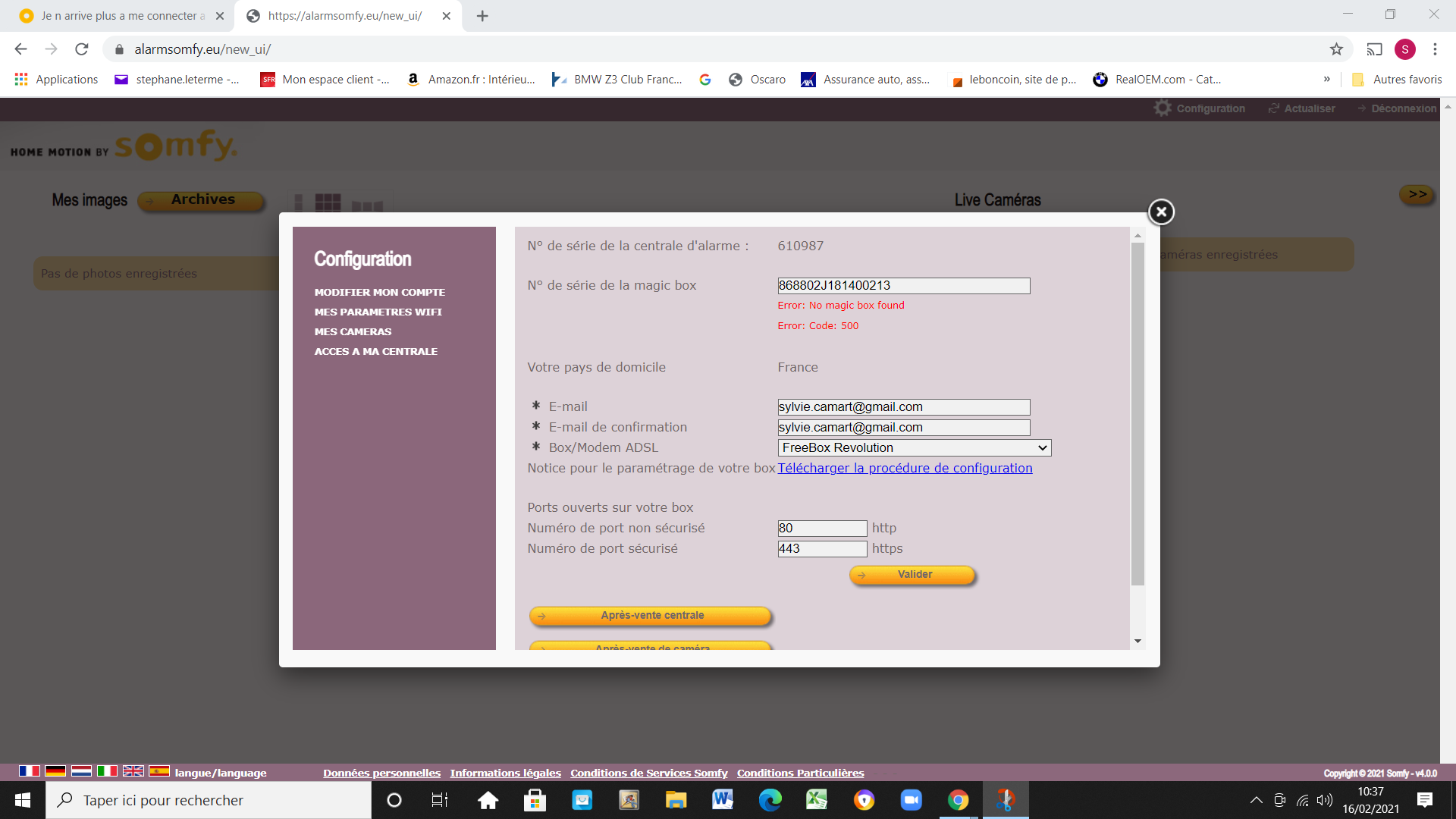

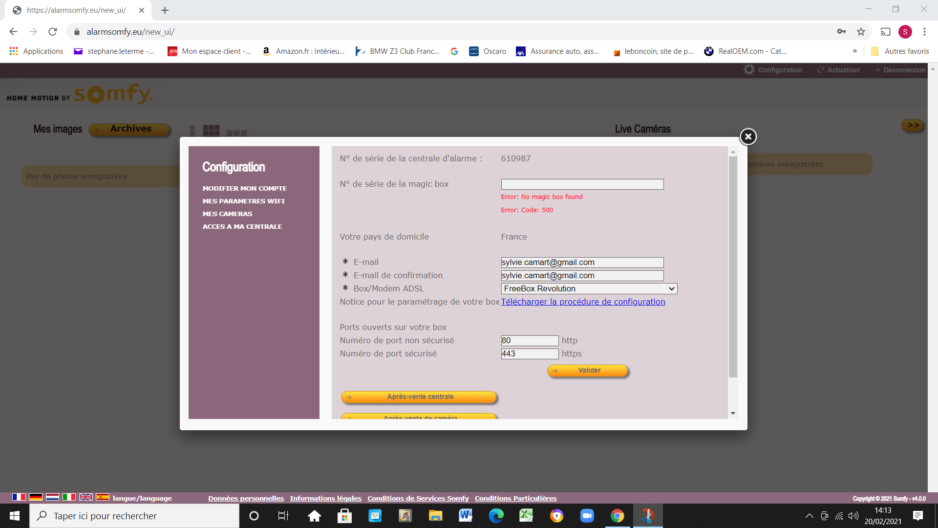

    Rebonjour , voici également la copie avec un message d erreur en dessus . je ne sais plus quoi faire . D avance merci pour votre aide

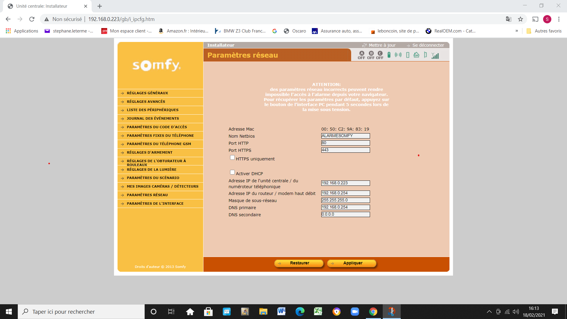

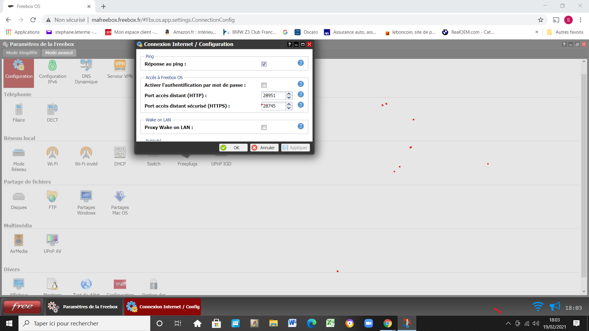

    Bonjour Stéphane
    Les ports sont bons !
    Supprimer dans cet écran le n° de magic box. L'erreur à ce niveau est normal.
    Par contre, nous sommes toujours en attente de la copie d'écran des menus "Réglages du réseaux" et "Réglages de l'interface" de l'interface PC de votre système d'alarme en compte installateur ?
    Pour la réaliser, il faut vous connecter en mode installateur sur la centrale directement avec l'adresse IP. Par exemple: http://192.168.1.200.
    Si vous ne connaissez pas cette adresse, connectez-vous en mode installateur sur votre clavier lcd et tapez le code 780.

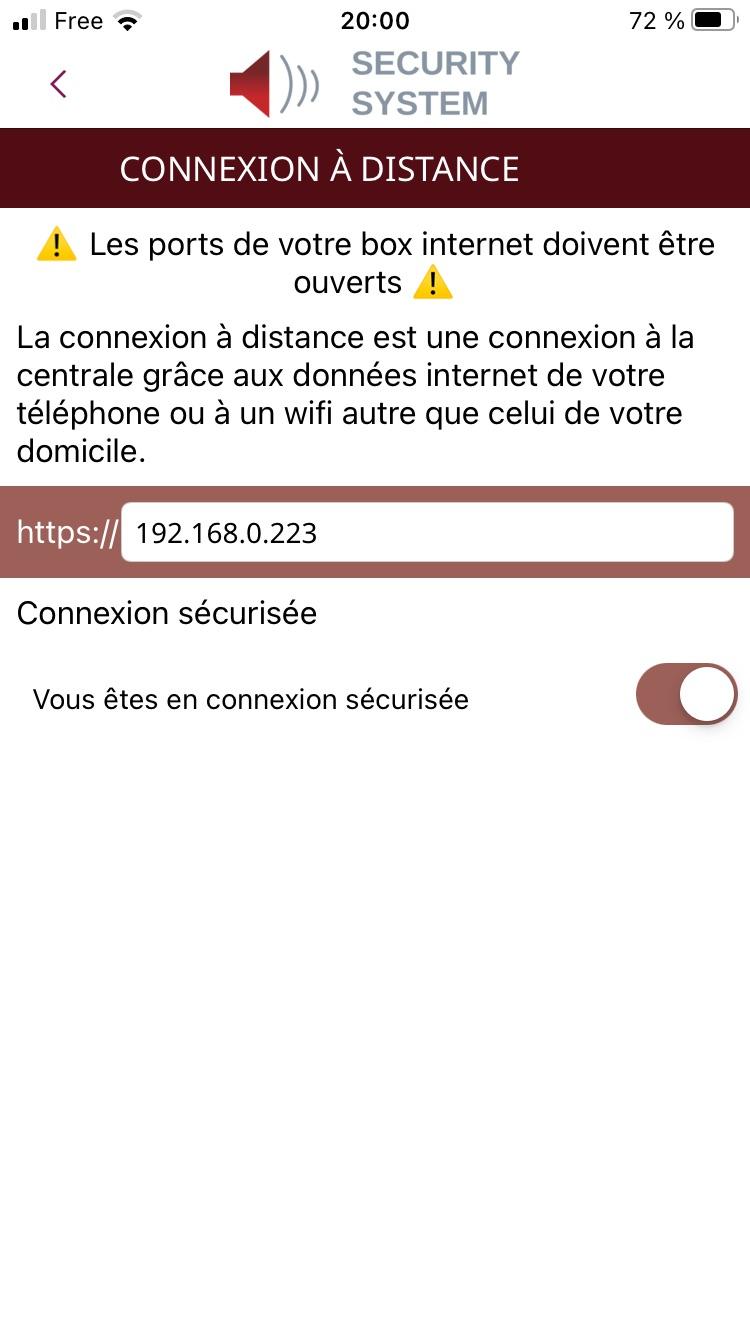

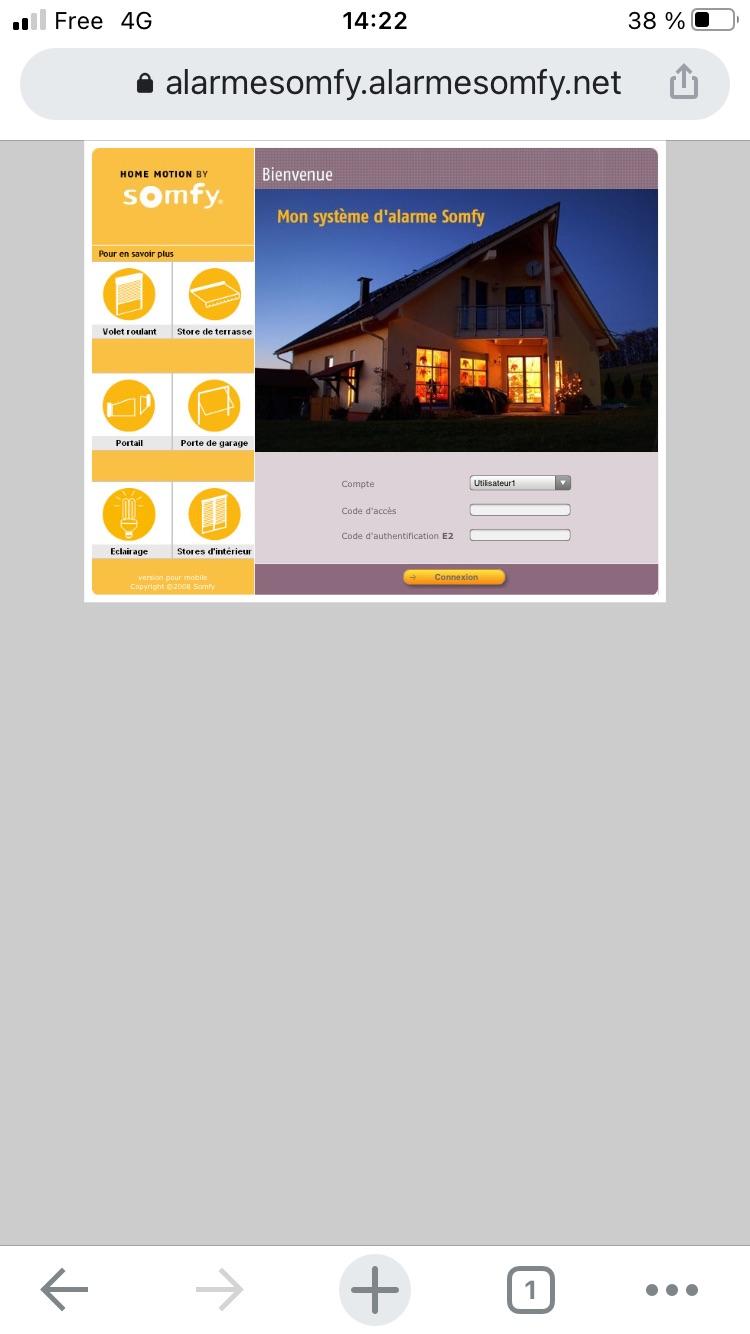

    En fait , j ai essayé de rentrer IP de la central dan ma barre de recherche et voici de que cela me donne ...
    Code postal:
    45
    Spécialité:
    Informatique / Electronique
    Mon produit Somfy favori:
    Domotique
    Ma petite astuce:
    Réfléchir avant d'agir
    Raison sociale:
    Adresse:
    Ville:
    Orléans
    Site internet:
    Activité professionnelle:
    Bonjour Stéphane
    Il faut entrer l'adresse IP au niveau de la barre de navigation, pas de la barre de recherche.

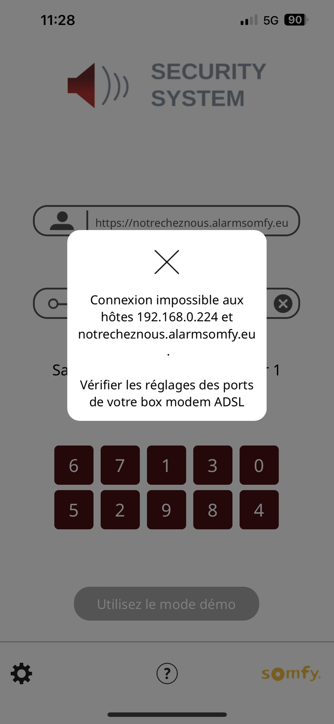

    Re bonjour , voila après avoir mi IP de la central dans la barre de navigation j ai ce message .

    Bonjour Stéphane
    Ca veut dire que vous avez un problème de communication entre la centrale et votre box internet.
    Dans l'ordre, vérifiez qu'il y ait du courant dans la prise.
    Débranchez la centrale quelques secondes puis rebranchez là, refaites un test de connexion.
    Si ça ne va pas, vérifiez les connexions au 2 extrémités du câble. Au mieux, changez le câble.
    Changez les piles de la centrale.

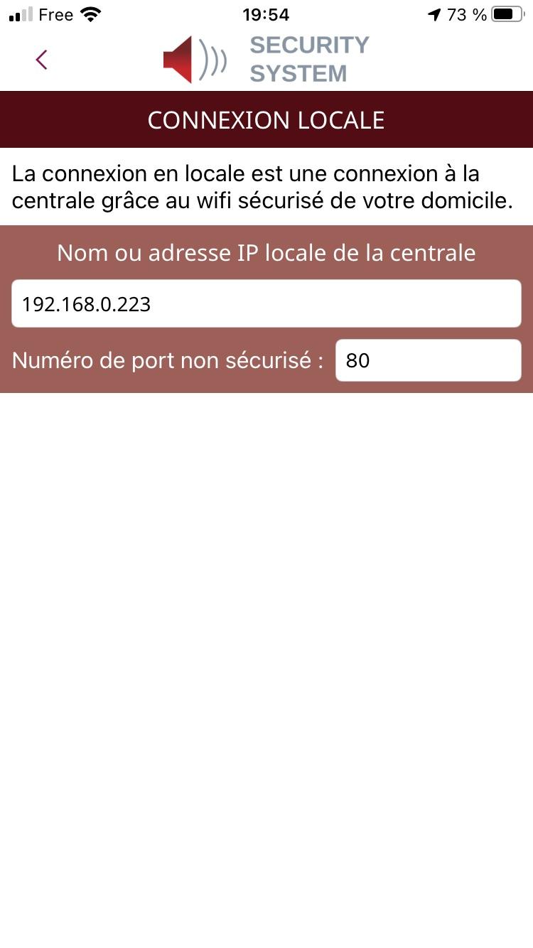

    Rebonjour, voici ce que vous m'avez demandé, j'ai fait une capture d'écran mon interface réglage réseau

    ainsi que les paramètres de l'interface de mon alarme.
    J'ai recontacté free. Pour eux tous fonctionne, l'alarme est joignable et active mais au niveau du branchement il n'y a toujours pas de voyant vert derrière la box. J'arrive toutefois à me connecter en wifi et non à distance.
    Merci pour votre aide. Dois je contacter somfy par teléphone pour vérifier le bon fonctionnement de l'alarme.

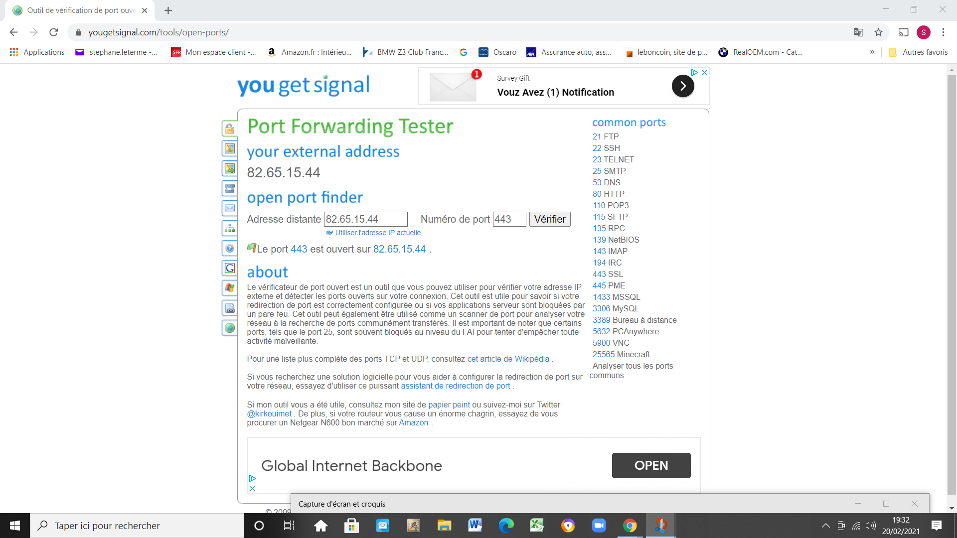

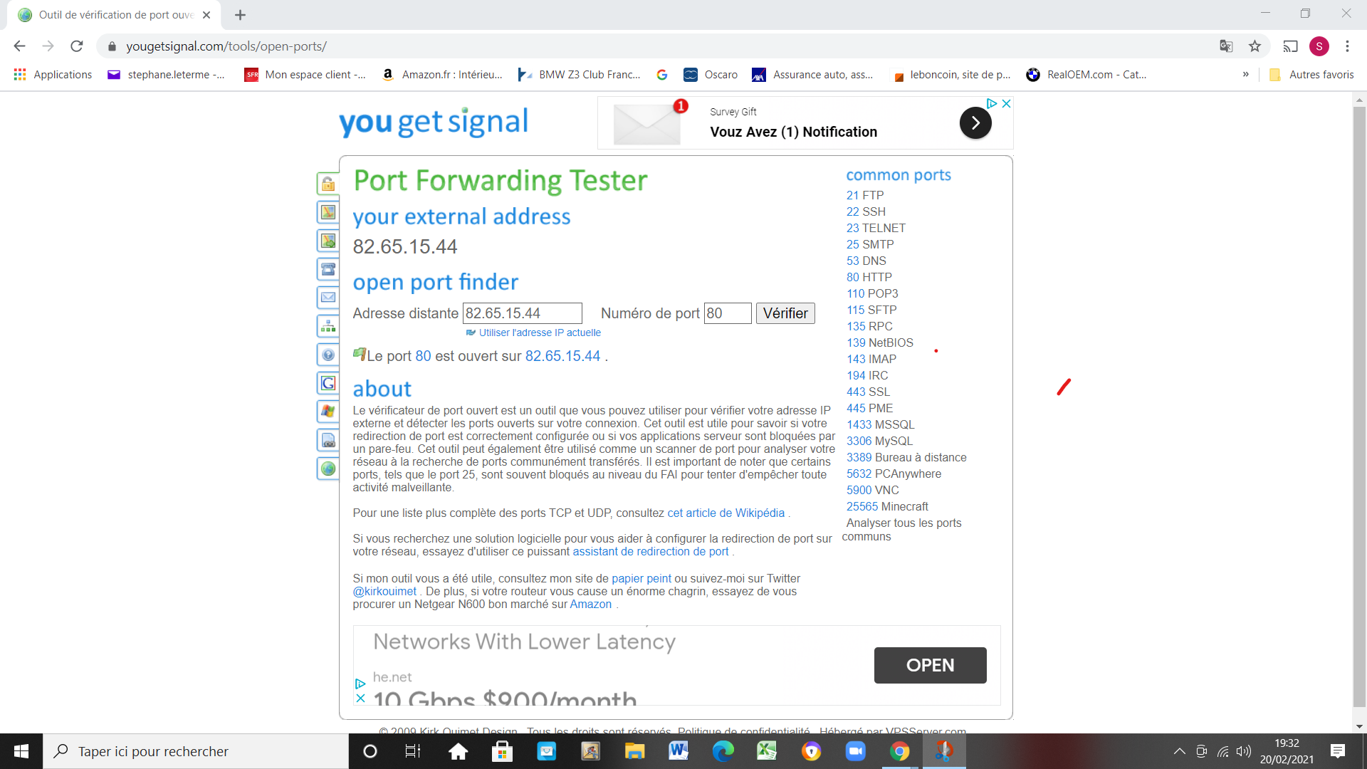

    Vous arrivez à vous connecter à l'interface, ça veut dire que la connexion internet est bonne.
    Il faut vérifier que les ports 80 et 443 sont ouverts sur la Freebox ainsi que sur le serveur en se connectant sur https://alarmsomfy.eu en se connectant en mode utilisateur.

    Bonsoir , ci joint l interface en mode utilisateur de mon alarme et les port ont l air d être bon Cordialement

    Bonjour , j ai déjà une adresse unique , et j ai rentré les chiffres dans les port dans free os !!! .

    Bien ! quel est le message d'erreur ?

    Re bonjour , voici l interface de free os avec l ouverture des ports ..

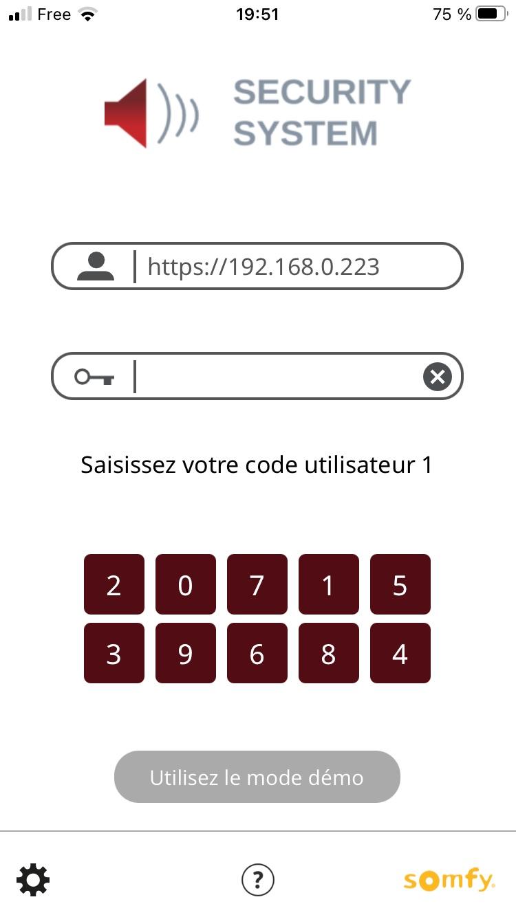

    Bien Stéphane mais quel message avez-vous quand vous essayez de vous connecter à distance ? Et avec quel moyen ?

    En fait , j utile l appli Security system sur mon tel et j arrive a me connecté en wifi mais pas a distance en 4G .le message d erreur est : vérifier les ports de votre box modem .
