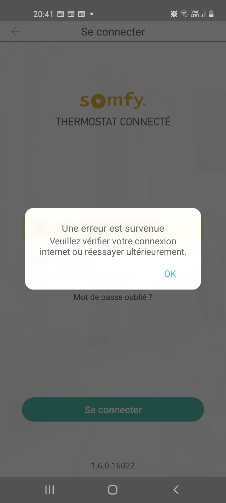

J'ai pu apparier le thermostat et le récepteur sans fil, connexion via le pont de connexion ok, j'ai pu me connecter a l'application sans problème.
Lorsque j'ai ajouté mon thermostat sur ma tahoma l'accès à l'application m'a été coupé, j'ai alors supprimé le thermostat de ma tahoma, maintenant impossible de me connecter sur l'application du thermostat connecté ni l'ajouter sur la tahoma.
Erreur lors de la connexion application:
Une erreur est survenue, vérifiez votre connexion internet ou réessayer ultérieurement
Erreur sur la tahoma lors de la tentative d'ajout:
Impossible d'ajouter le thermostat, réessayer ou abandonner.
J'ai essayé avec un autre portable,changer les mots de passe. Tous les autres équipements marchent avec ma tahoma, volet lumière...

    Bonjour Marc,
    Je viens de réactiver votre compte, pouvez-vous me confirmer que tout est rentrer dans l'ordre ?
    Marc V.
    Marc V.
    Marc V.
    43 / 100
    Bonjour thomas, merci l'application marche de nouveau
