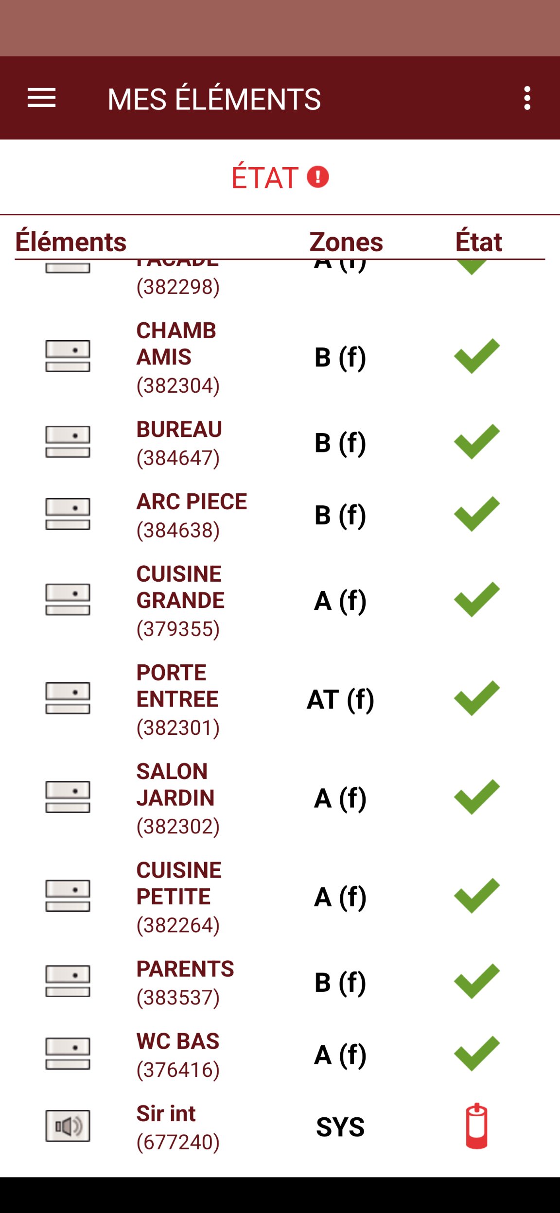

Notre système somfy Protect nous a demandé de changer les piles de la sirène intérieure. Cela a été fait par 2 fois avec des marques différentes et à chaque fois le message réapparaît. Pourtant dans l’application les piles sont à 100%.
Que devons nous faire ?

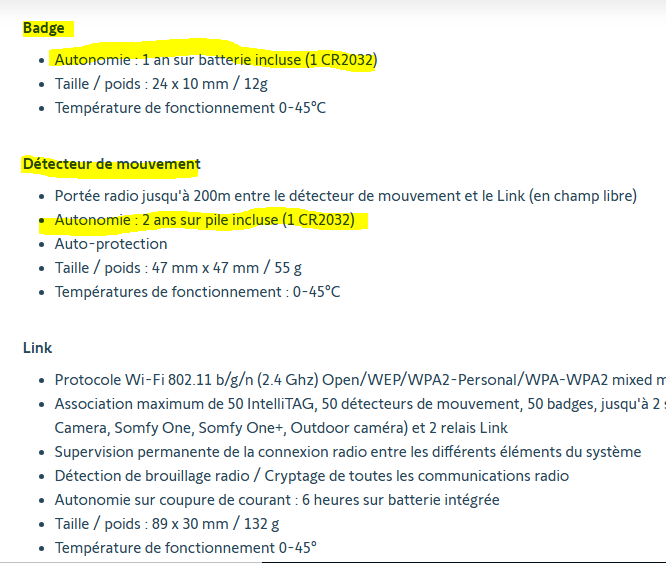

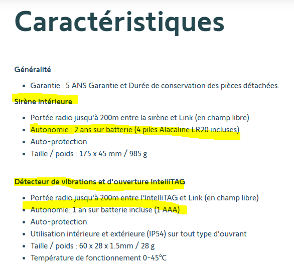

    C'est le constat de 8 ans d'utilisation.
    J'ai mis 6 mois pour régler mon système et résoudre les problèmes de réception des ondes, ou de présence de métal a coté des intellitag et deux ans pour comprendre que les jauges des piles ne servait à rien en dehors de savoir si la piles que je mettais était neuve ou usagée..
    Je suis sur le Forum depuis le début pour partager mon expérience et éviter à ceux qui débute de se prendre la tête.
    L'arrêt du fonctionnement des jauges est peut être le prémisse d'une correction, mais si vous voulez un système opérationnel et fiable il faut changer les piles en hivers quand il y a besoin du maximum de puissance et suivant la recommandation de Somfy dans la description des caractéristiques a savoir
    Sirène et Radar tous les 2 ans
    pour le reste c'est tous les ans.
