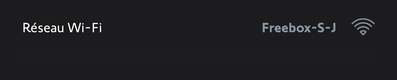

Ma caméra ne cesse de se déconnecter de mon réseau WIFI depuis la dernière mise à jour
Alors que tout fonctionnait très bien avant

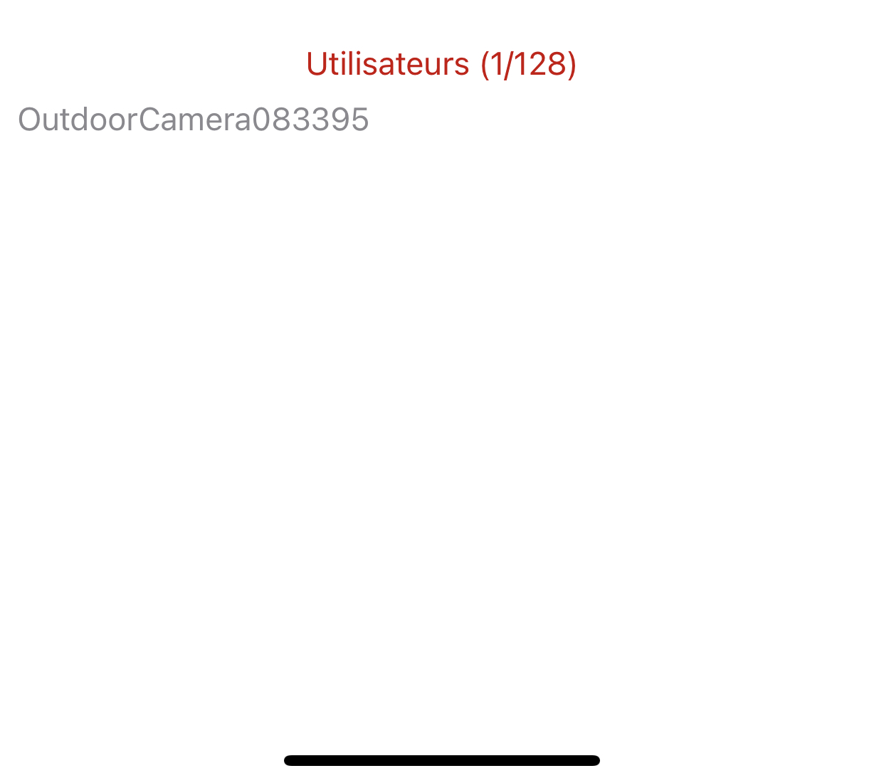

    Jérome, pour savoir la position d'un matériel il suffit de regarder l'adresse IP.
    Si vous n'avez rien changé au paramétrage du DHCP
    192.168.0.10 c'est la première et 192.168.0.40 c'est la dernière.
    Votre soucis ressemble de plus en plus a un cas similaire sur un autre post.
    Quel type de Cryptage avez vous choisi pour la clé WIFI (Possibilité dans la copie écran ci jointe)

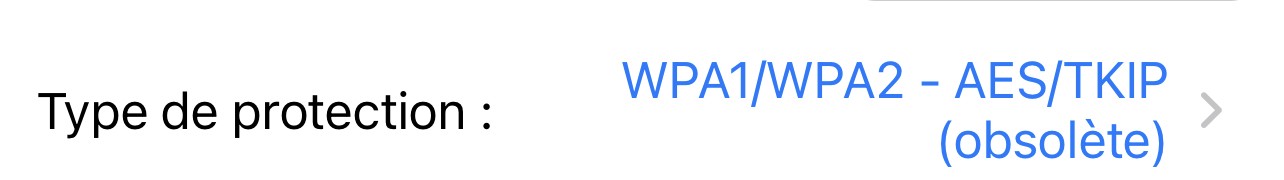

    Jérome, si je me réfère au tuto de Somfy ci joint vous n'avez pas le bon cryptage
    https://somfy.engagement.dimelo.com/files/attachments/a19...
    En ce qui concerne l'adresse IP de la caméra vous ne pouvez la voir que dans la Box Free dans le menu DHCP dans l'onglet BAUX ACTIF avec le N° MAC qui apparait dans votre copie d'écran.
    Essayez d'abord de mettre le cryptage recommandé par Somfy avant de toucher a autre chose.

    Voilà j’ai changé par contre c’est marqué obsolète c’est pas grave ?
    L'obsolescence annoncée correspond à la vulnérabilité du cryptage.
    Les hackers capable de craquer ce type de cryptage s'intéresse plus a vos coordonnées bancaires qu'a votre système d'alarme.
    Maintenant ne crions pas trop vite victoire. J'ai fait ce constat par rapport au tuto de Somfy, j'ai mis en application et je n'ai pas de déconnexion.
    Si ça fonctionne comme ça chez vous on aura peut être enfin une explication, et la balle sera alors dans le camps de Somfy pour faire évoluer rapidement son système.

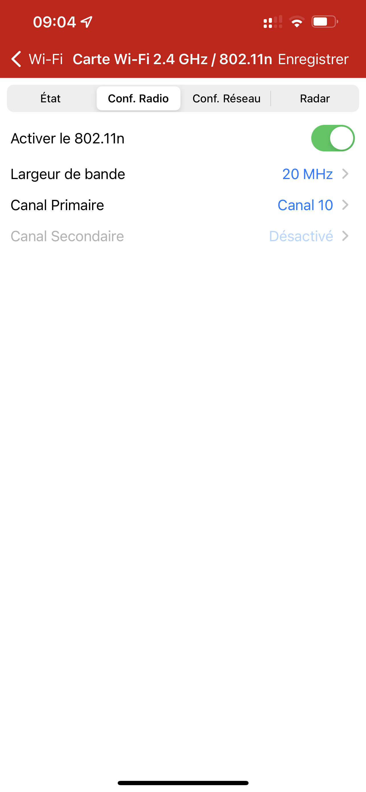

    Jérome vous êtes chez FREE comme moi, vérifiez dans la l'historique de la box si vous n'avez pas eu une mise à jour.
    Maintenant vous devriez vérifier l'occupation des canaux wifi autour de chez vous.
    Pour ça dans FreeOS cliquez sur WIFI et ensuite sur RADAR et en dessous OCCUPATION CANAUX WIFI
    Regardez combien vous êtes sur le même canal et si il y a moins de monde sur un autre canal, mettez vous dessus.

    Bonjour j’ai fait le scan moi je suis sur le 10 j’ai mis en manuel

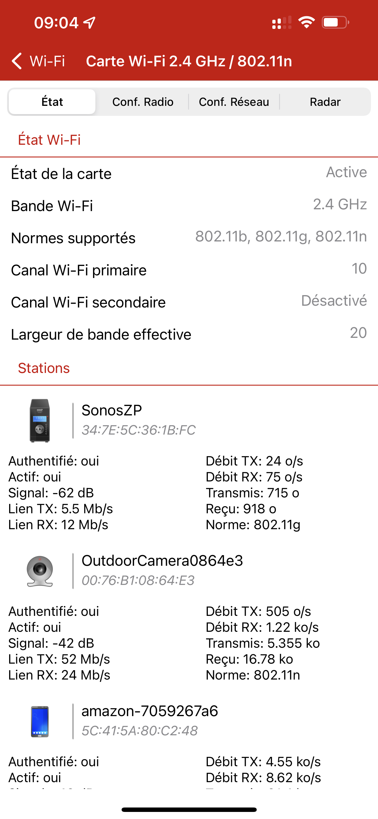

    Je précise encore une fois que je la vois se reconnecter sur ma box

    2eme photo ou on vois que y’a de l’activité de la caméra pourtant sur mon appli elle est marquée comme non connectée
