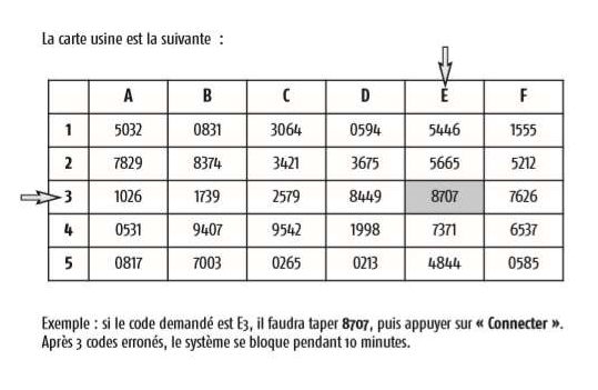

    Bonjour Christophe
    Si vous n'avez pas changé la carte de codes d'authentification, elle est toujours aux valeurs usine (photo jointe). Si vous l'avez changée et que vous ne l'avez pas imprimée ou sauvegardée, on ne peut pas la retrouver.
    Pour les codes utilisateurs, si vous ne les avez pas changés, ils sont toujours aux valeurs usine cad 1111 pour utilisateur et 2222 pour installateur.
    Si vous les avez changés, de même, il est impossible de les retrouver et dans ce cas, il faut réinitialiser la centrale (voir en fin de documentation).

    Les codes ont étés changés, j'ai sauvegarder la carte d'identification mais rien a faire. Je vais refaire une initialisation de IP.
    Christophe
    L'initialisation de l'IP ne suffira pas. Seule une réinitialisation de la centrale vous permettra de repartir avec tous les codes usine.
