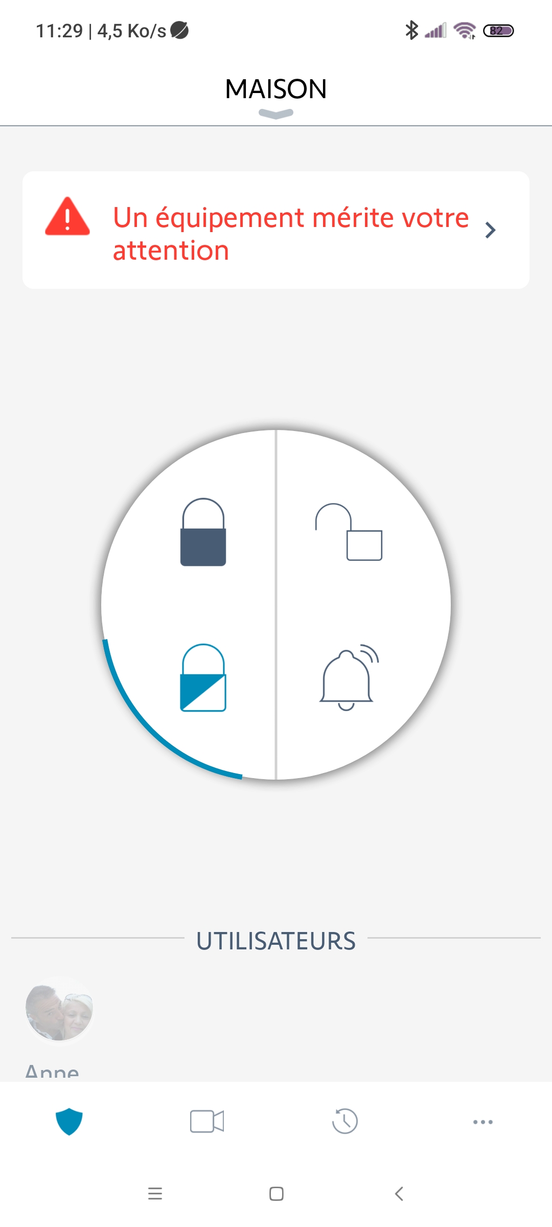

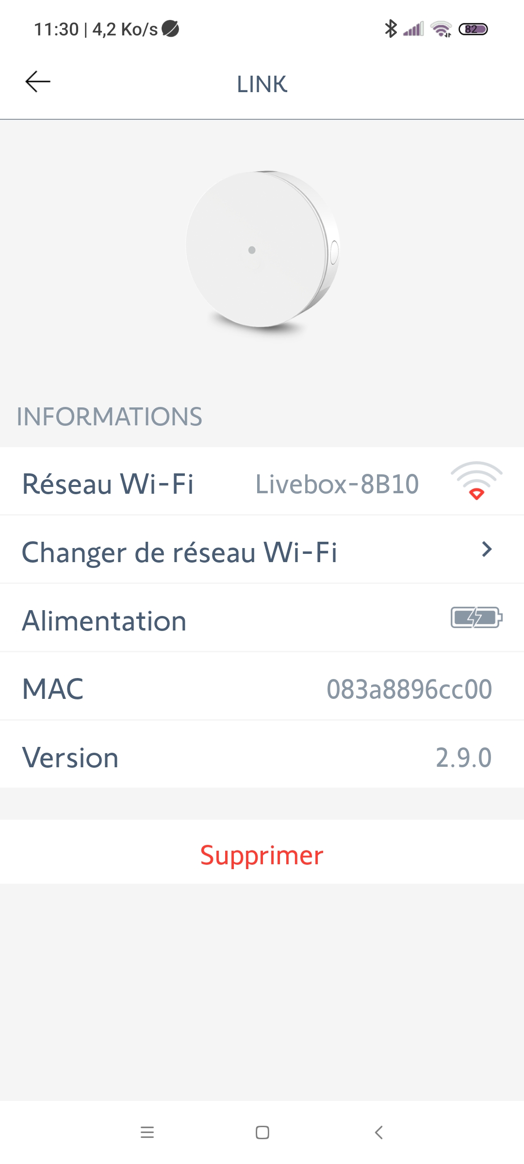

    je suis désole mais je suis perdu , je saisie pas trop vos retour pourriez vous m apporter plus d aide .je vous joint 2 photos qui pourrons peut etre vous aider
    merci
    Francesco attendez qu'un Yello désarme votre Link pour changer le Wifi.
