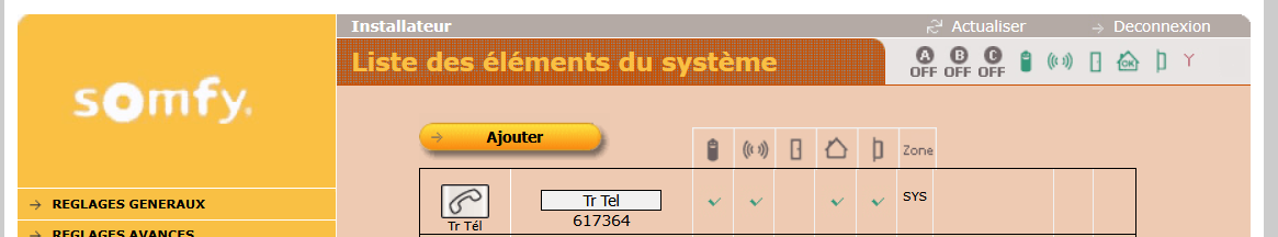

    je viens d'acheter un ensemble Somfy Protexiom Ultimate GSM à un particulier, est-il possible de supprimer le compte existant pour cette centrale portant le numéro 617364 (voir image jointe) afin que je sois en mesure de créer le mien ?
    Bien cordialement
