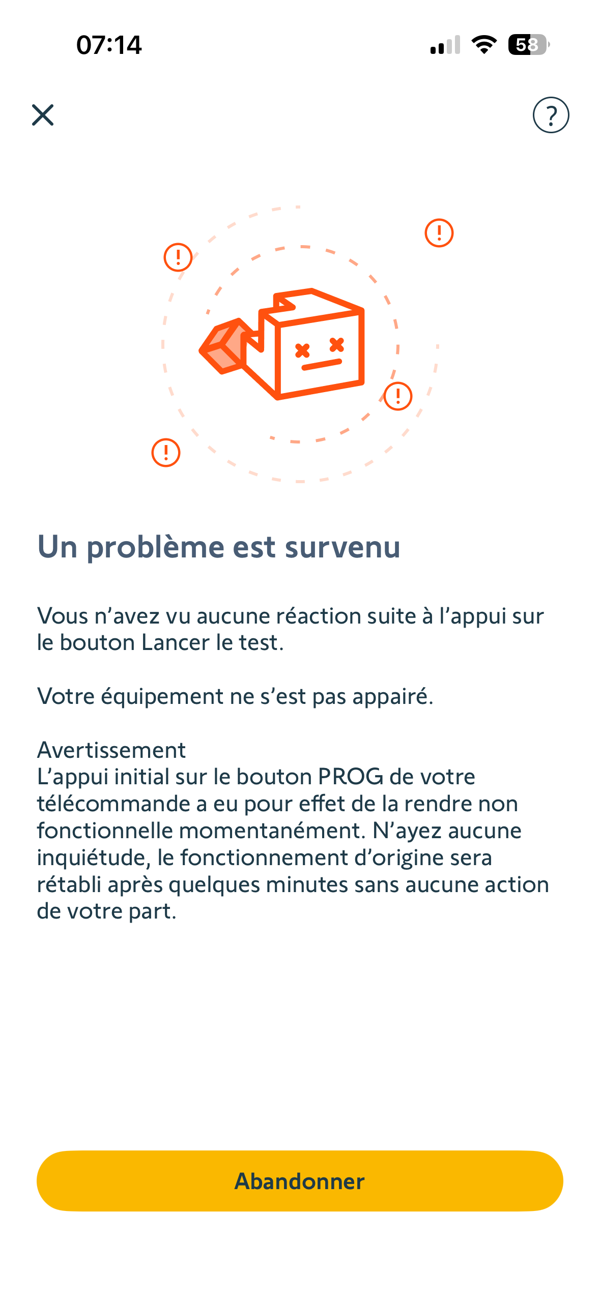

Nous avons acheté une Home alarm advanced, le vendeur nous a dit qu'elle était compatible avec les volets roulants IO.
Quand nous utilisons l'appli Somfy Protect pour connecter les volets, au moment de l'ajout de matériel (photo 1), il ne trouve pas les volets (photo 2).
La link se trouve a 1m50 du volet. Nous utilisons des télécommandes Smoove sans fil.
Comment pouvons nous faire pour les appairer?

    J’ai le même type de soucis, voici la situation:
    J’ai du réinitialiser le link car l’alarme ne s’activait plus et ne détectait plus certains équipements (les volets roulants fonctionnait bien).
    J’ai réinstallé l’ensemble des équipements et tous fonctionne normalement pour le moment.
    Sauf les volets roulants: j’ai 3 volets roulant avec 3 télécommandes smoove. Chaque télécommande est dédié à un volets roulants.
    Lorsque je veux les appairer avec l’alarme home advanced sur l’application il ne détecte pas les volets.
    Pourtant lors de la phase d’installation, le link semble bien chercher les smoove, mais à phase test aucun volet ne bouge, puis échec appairage.
    Pourriez-vous m’aider à comprendre et solutionner le problème svp ?
