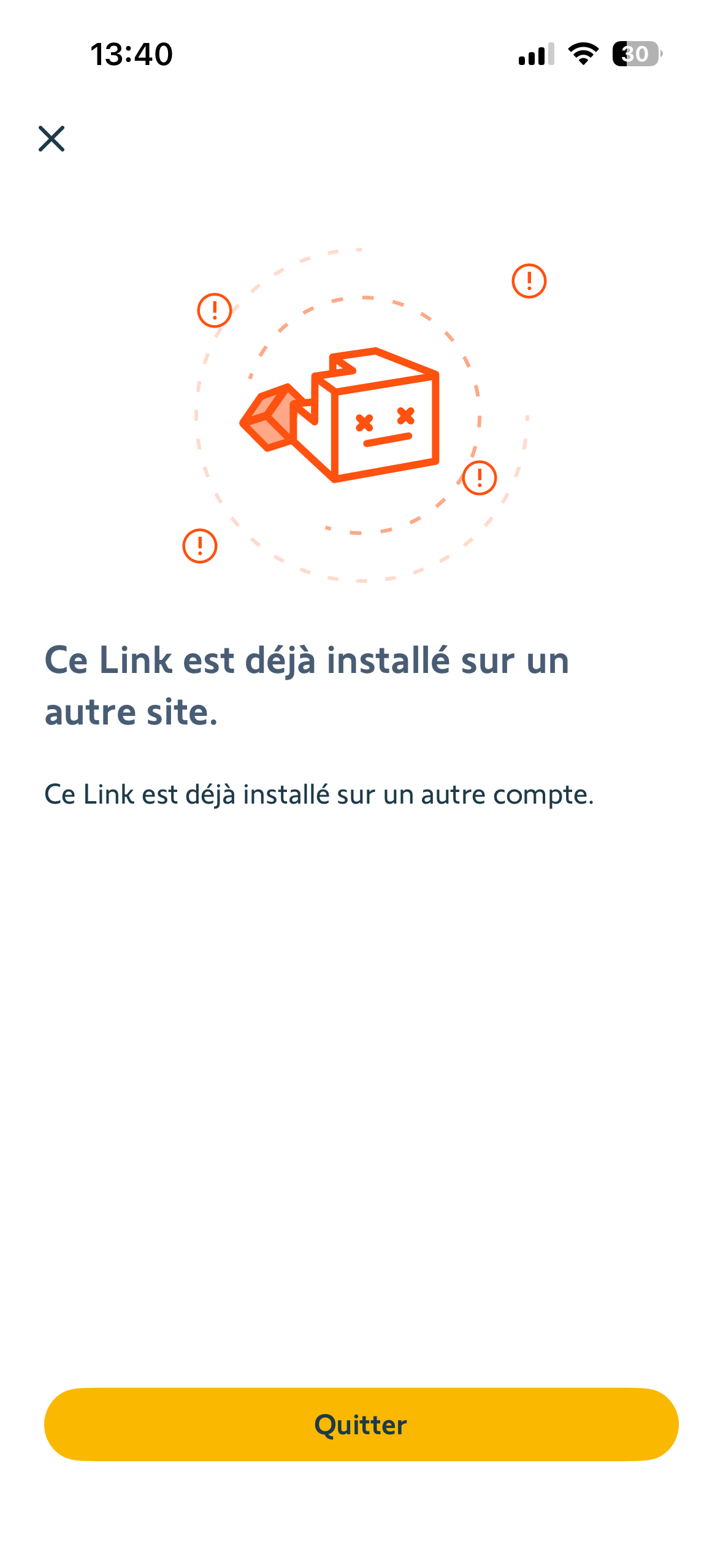

    J’ai fait l’acquisition du système Somfy Advanced Max sur le boncoin.
    J’ai le message comme quoi le link est déjà installé sur un autre site. Le vendeur ne me répond plus…
    Serait t’il possible de réinitialiser le Link ? Voici l’adresse MAC : 0076B10F6B4E
    En vous remerciant par avance pour votre aide.

    Bonjour ,
    J'ai acheté récemment une maison avec son système d'alarme Somfy qui comporte plusieurs éléments dont des caméras.
    A l'installation du Link advanced j'ai le message d'erreur qui m'indique que l'élément est déjà installé.
    Le BU est 400502DFE9
    Dans l'attente de votre retour
    Bien cordialement

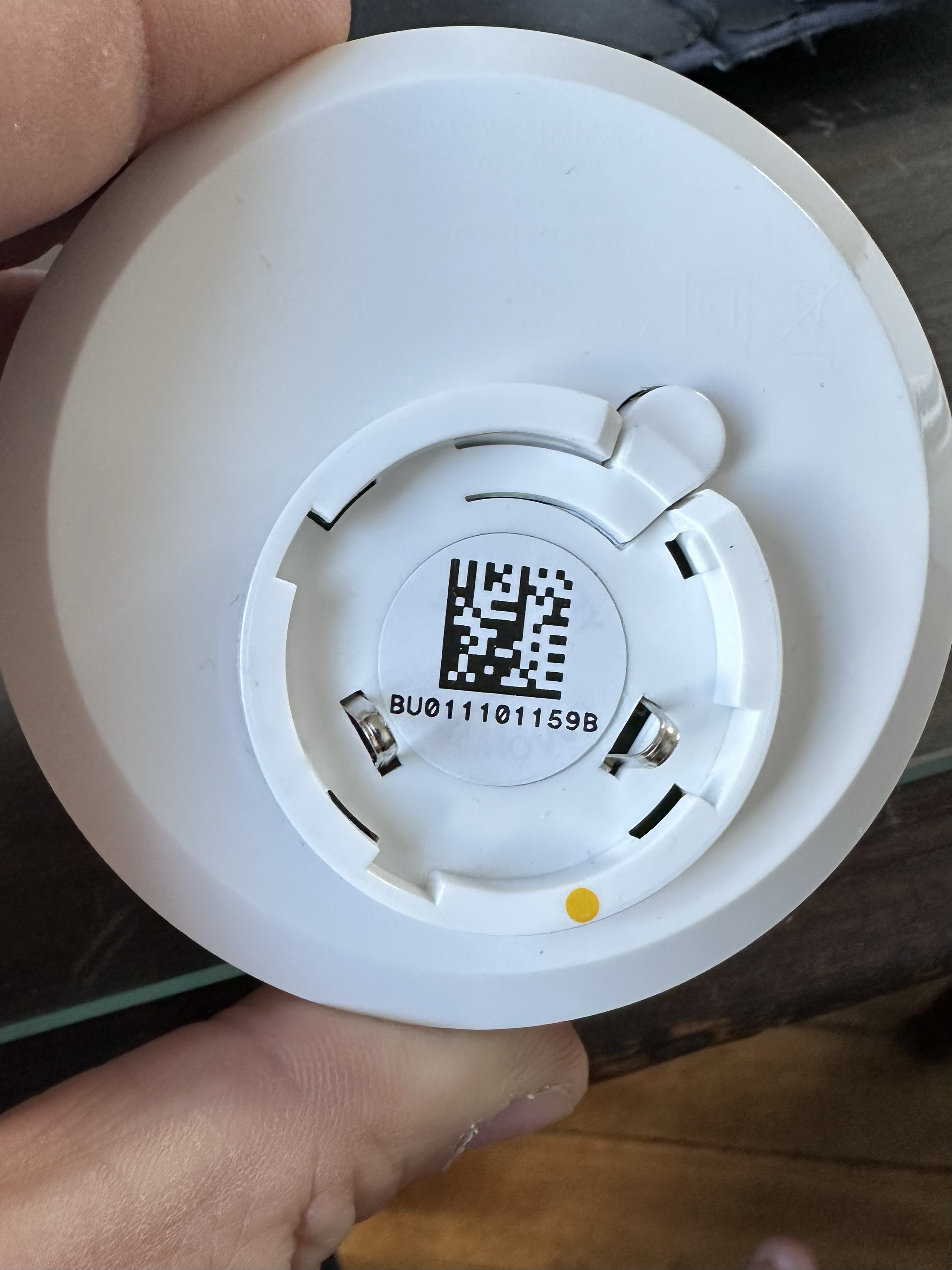

    Je viens de faire l'acquisition d'un pack Somfy Home Alarm d'occasion dans un magasin de reconditionné. Je n'arrive pas à installer le link même après réinitialisation. L'adresse MAC est BU011101159B. Je n'ai aucun contact avec l'ancien propriétaire.
    Merci d'avance ! Cdlt
    Bonjour Mic,
    Votre produit doit être supprimé pour qu'il soit installable et exploitable. Dans ce cas-là, vous devrez contacter l'ancien propriétaire ou votre revendeur pour qu'il supprime le Link/la caméra depuis son compte Somfy Protect. Seulement lui pourra effectuer cette manipulation.
    Mic M.
    Mic M.
    Mic M.
    26 / 100
    Bonjour Morgan,
    Avant tout, merci pour votre aide. J'ai bien compris qu'il fallait que le Link ne soit plus connecter au compte de l'ancien propriétaire. Cependant, je n'ai aucun contact avec cette personne. Le magasin (Cash *****) qui m'a revendu le produit n'a pas de contact avec cette personne et me propose juste le remboursement du produit. Mais il doit bien avoir une autre solution, le magasin ne va pas jeter le produit ??

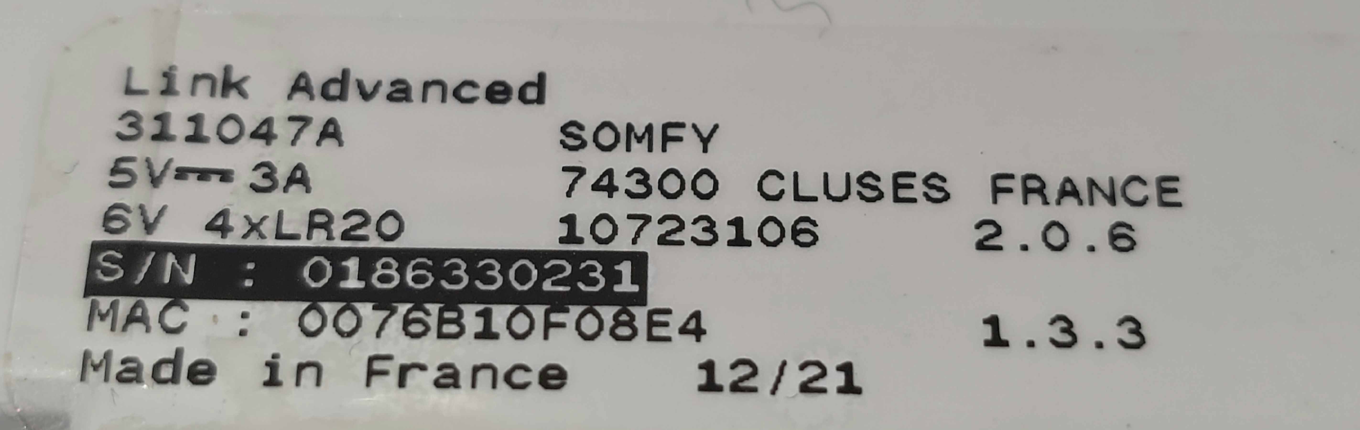

    Bonjour l'équipe somfy
    J'ai acheté une alarme somfy advanced sur le boncoin et le propriétaire de l'alarme ne l'a pas désinstallé avant de me le vendre.
    Je n'arrive plus à le joindre.
    L'adresse MAC : 0076B10F08E4
    Merci d'avance
    Cordialement M.A
