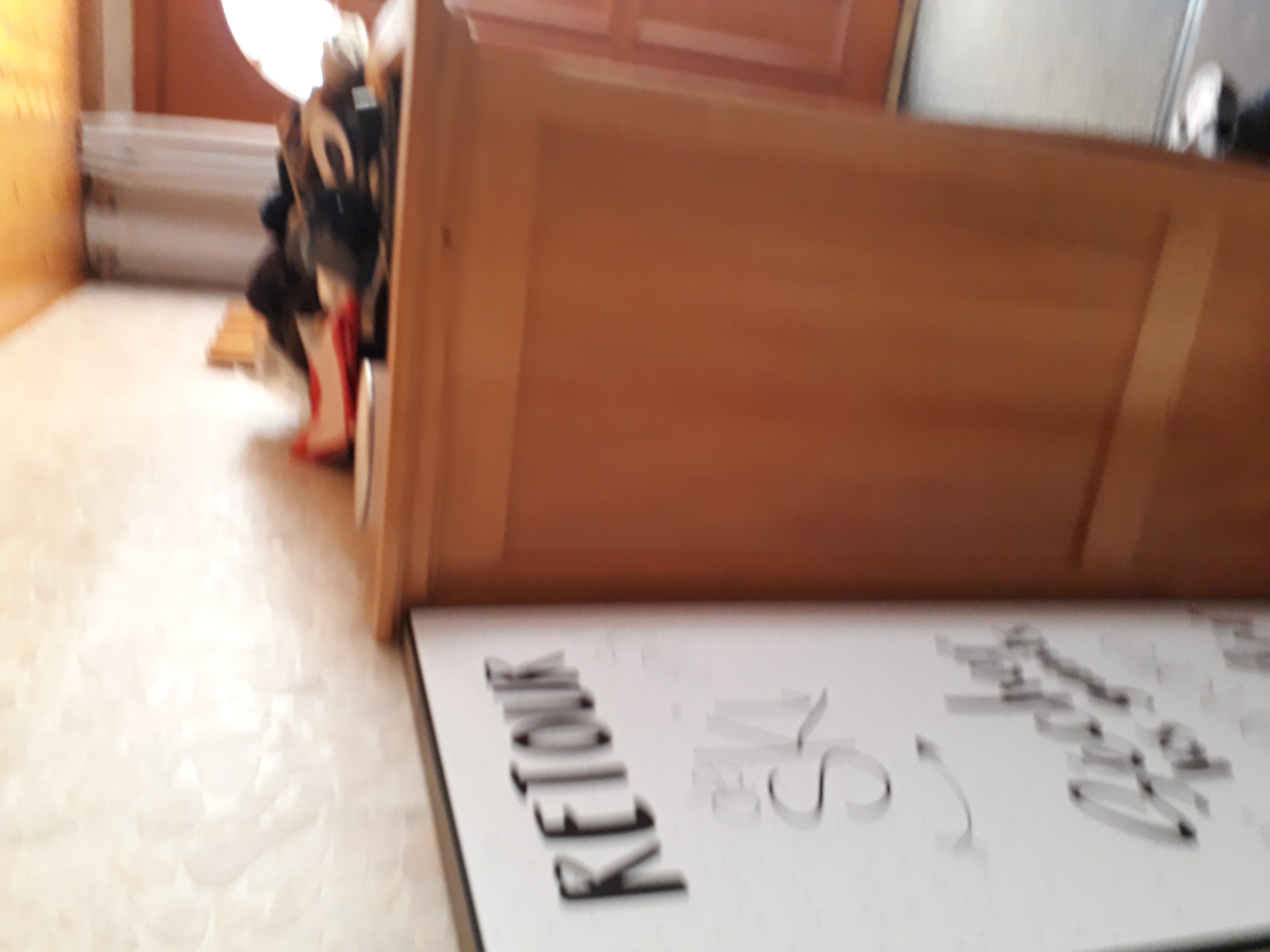

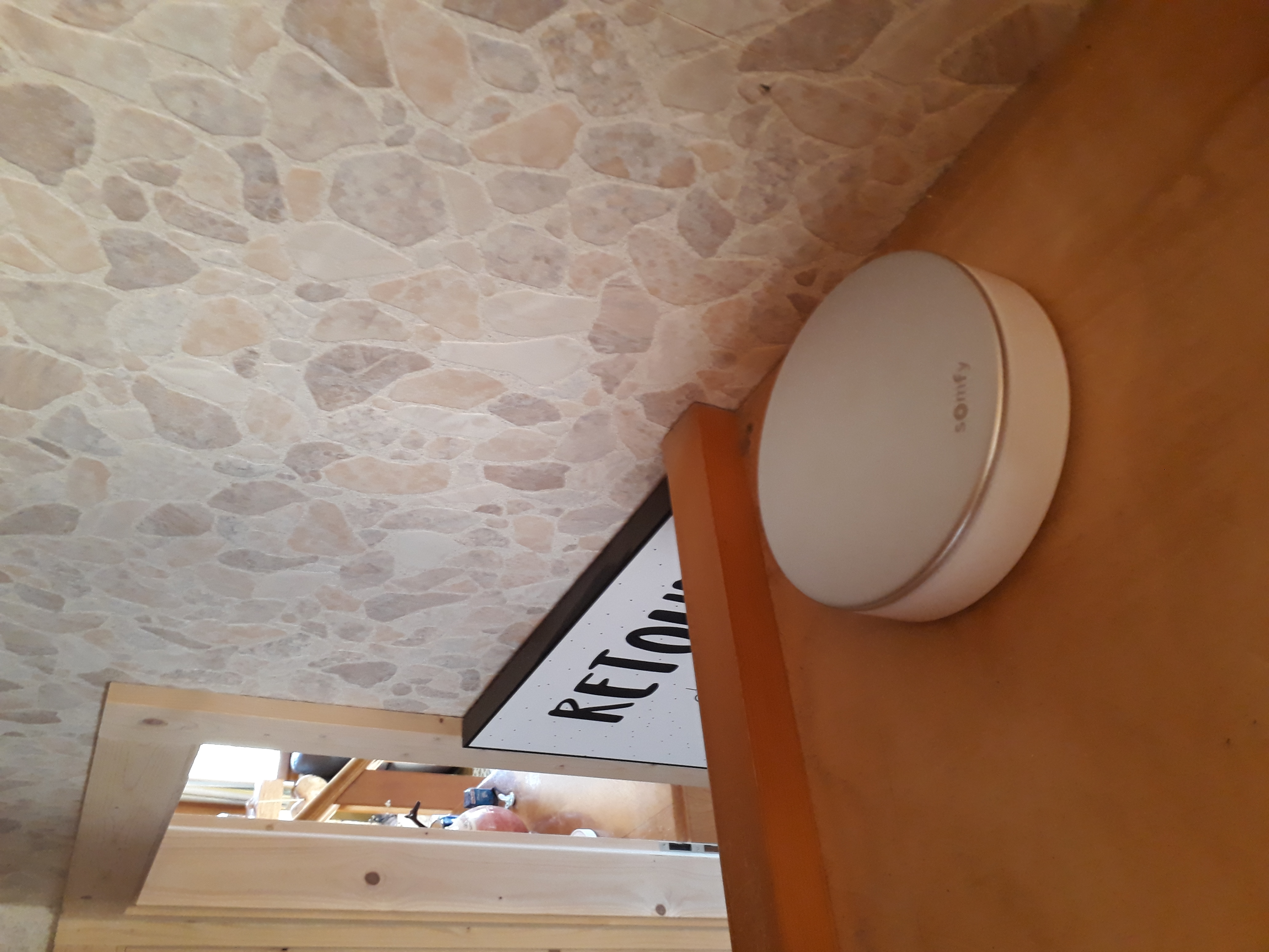

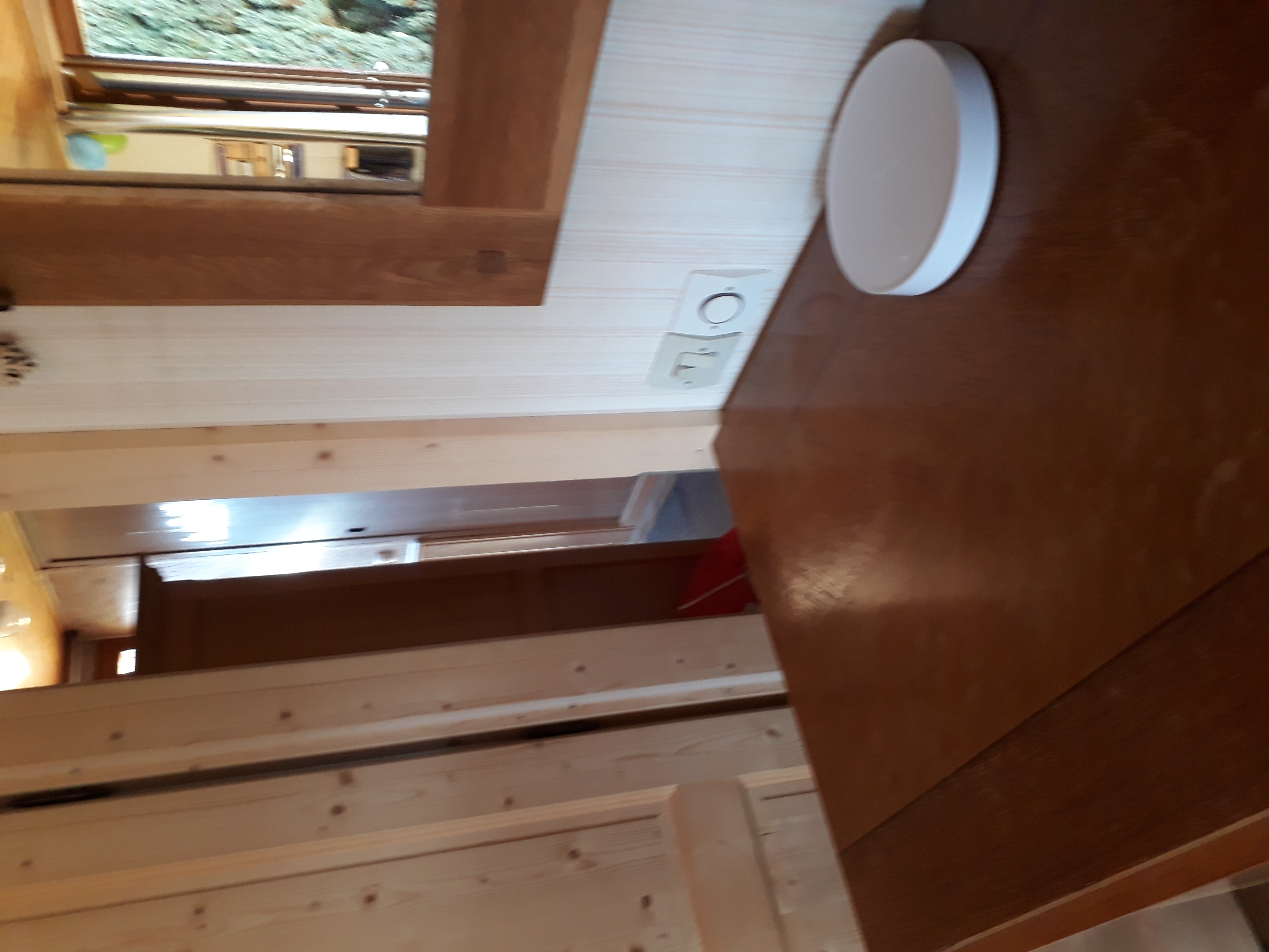

    Bonsoir Morgan,
    Ci-joint les photos de l'emplacement et de l'environnement du link et de la sirène intérieure.
    Le link est posé sur un buffet de 1,05 m de haut et la sirène sur le dessus d'une armoire de 1,80 m de haut avec une distance de 2 m entre les deux.
    La porte que l'on peut voir sur les photos reste toujours ouverte
    J'ai essayé plusieurs endroits pour le link et la sirène mais le même message revient toujours plus ou moins 20 heures après avoir enlevé et remis les piles de la sirène pour retrouver un signal qui permet un fonctionnement correct.
    Ce message revient depuis le premier jour de l'installation soit un peu plus d'un mois.
    J'ai aussi mis des piles neuves sans plus de succès pour résoudre ce dysfonctionnement.
    La sirène intérieure est le seul élément à envoyer ce message alors que les 02 sirènes extérieures sont bien plus éloignées du link.
    Je reste votre disposition pour d'éventuelles  compléments d'informations
    Merci pour votre aide.
    Bonjour Patrick
    Mettez un livre sous la sirène pour qu'elle soit au dessus du rebord de l'armoire.
    En l'état elle ne reçoit que les ondes par réflexion sur le plafond.
    Le miroir est un perturbateur électromagnétique.Le chrome c'est du métal qui ne laisse pas passer les ondes et les renvoie n'importe comment.
    Le Link ne devrait pas être coller au mur mais a égal distance du mur et du bord du meuble pour exploiter toutes les capacités d'émission.
    Pour savoir si la sirène a un défaut mettez la sur le même meuble que le Link.
    Disposant moi même de ce Link je dois faire très attention a son positionnement. Si en faisant le ménage je le déplace et qu'il n'est pas remis exactement a sa place avec la même orientation j'ai un intellitad et un DM qui se mettent en signal faible.
    Le simple fait de faire tourner le Link d'un quart de tour peut solutionner certaines pertes de signal.
