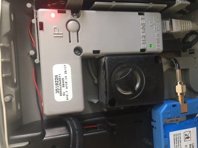

    Merci pour votre réponse c'est beaucoup plus précis déja, donc quelle est la procédure a suivre pour la guarantie. L'alarme étant de 2018, elle a donc moins de 5 ans.
    dois je contacter un service ou va ton me contacter .?
    merci
    Kamel, patientez ici, un Yellow vous contactera pour vous informer de la marche à suivre pour le sav.
    Bonjour Kamel,
    Pourriez vous reprendre la manipulation suivante en ayant préalablement remplacé le câble Ethernet de votre centrale et le port de connexion au dos de la box internet :
    https://www.youtube.com/watch?v=2qwAOvJPWaQ
    Si l'adresse IP ne tourne pas, merci de nous faire parvenir une photo de l'étiquette figurant sur le module IP.

    j'ai refais la procédure de la video en changeant aussi le cable ethernet ainsi que le port.
    aucun changement d'@IP et pas de BIP long à la fin de la procédure comme dans le vidéo.
    l'@IP est toujours bloque sur la meme adresse.
    Voici la photo du module IP comme demandé
    merci
