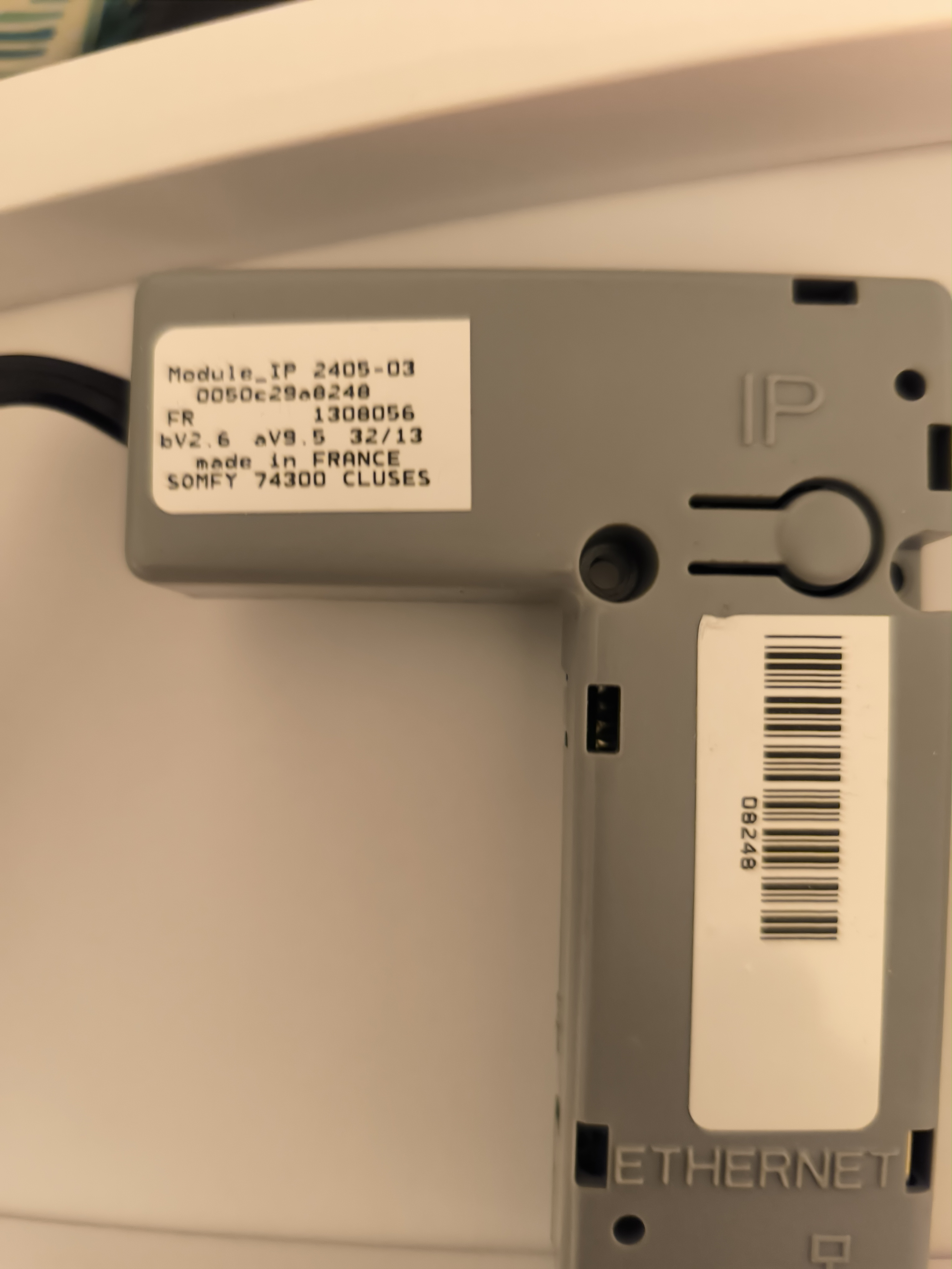

    Je viens d'acheter d'occasion une centrale d'alarme protection pou l'avoir en spare vu qu'il n'y a plus de pièces.
    Je possèdai deux systèmes d'alarme protexiom résidence principale et résidence secondaire,)
    Une des deux cartes IP est de nouveau HS. Je souhaite installer la carte IP qui fonctionne encore dans la centrale qui a la carte Hs
    Serait il possible qu'un Yellow réinitialise le compre de cettee carte Ip?
    Je mets en pièce jointe les références figurant sur la centrale.
