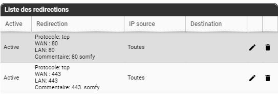

    alors j'ai suivi ce que j'ai trouvé j'ai demandé une IP stacké chez free du coup je peux de nouveau attribué mes ports 80 et 443
    sauf que je mets mon adresse et sous domaine somfy et ça ne marche pas
    Vérifiez que l'accès à distance de votre box Free n'utilise pas les mêmes ports (80 et 443). Si c'est le cas, mettez autre chose, par exemple 8080 et 4443

    bonjour jean luc
    non mes ports distants ne sont pas 80 ni 443 sur ma freebox
    car quand je tape mon IP fixe je tombe directement sur la page web de mon alarme. par contre l'appli ne marche toujours pas

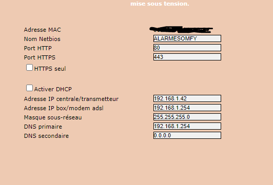

    Pouvez-vous faire des copies d'écran de la configuration de l'application ainsi que des copies d'écran en mode installateur à partir de la console pc de votre alarme du "Réglage réseau" et "Réglage de l'interface".
    yann D.
    yann D.
    yann D.
    53 / 100

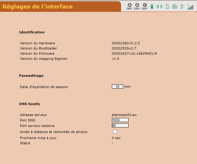

    voici la partie interface et reseau
    je viens de réessayer quand je suis en wifi l'appli se connecte nickel
    des que je me mets en distant l'appli cherche l'hote mais rien
    je ne comprends pas

    Bonjour Guillaume
    En effet j ai viré la 3 photo et j ai coché la case mais pas de changement et de même pire je n e l ai jamais coché
