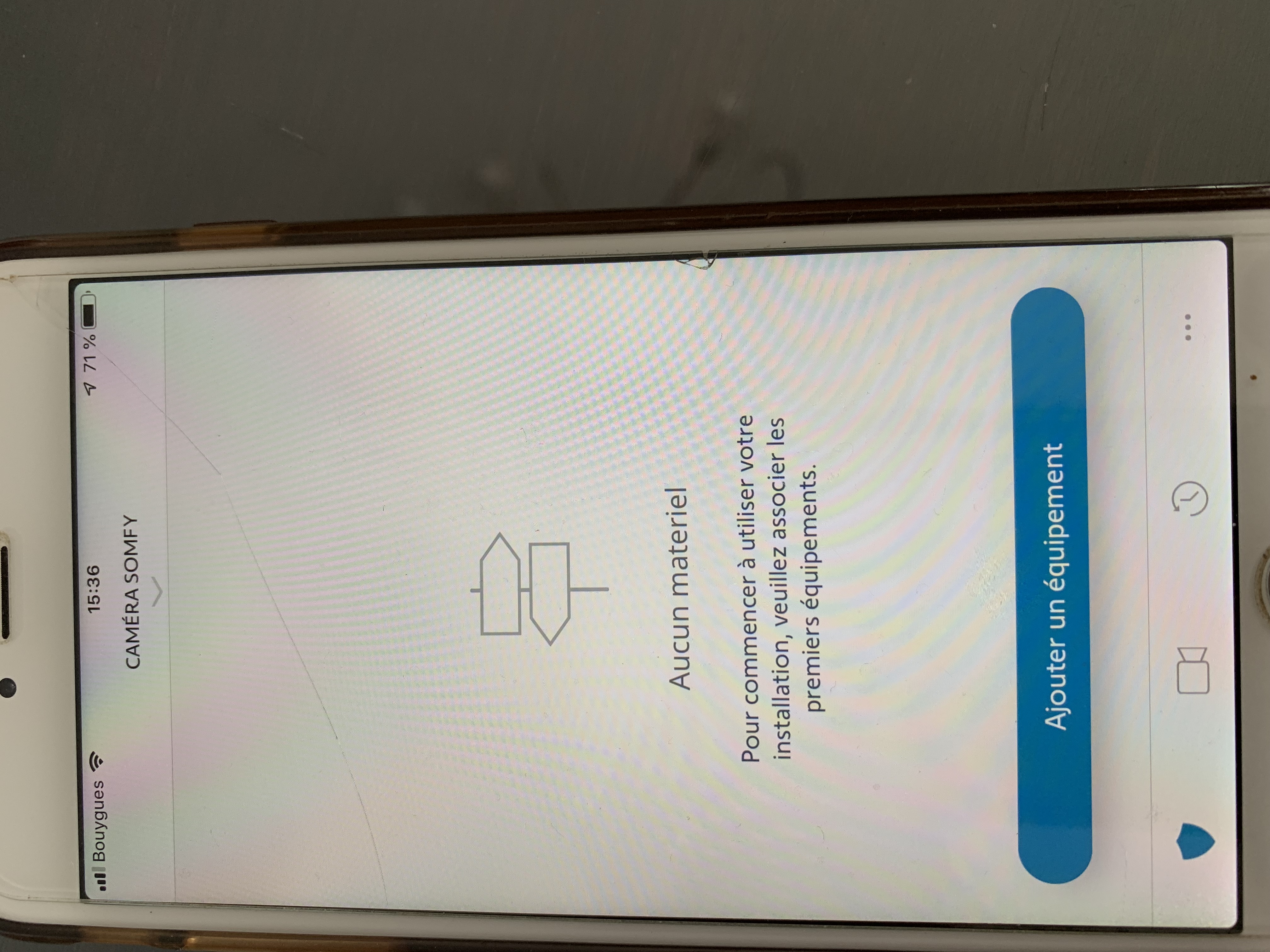

    Merci de votre aide ; quand je clique sur l’application somfy protect, j’ai quatres petits icones en bas (écusson, camera, horloge et …). Au centre « des flèches à droite et à gauche : Aucun matériel ; pour commencer à utiliser votre installation, veuillez associer les premiers équipements ». Puis dessous « ajouter un équipement » et c’est là que cela coince, je clique somfy one… et à la fin j’ai toujours le même message d’erreur.

    Merci encore ; voilà ce que je vois dès que j'ouvre l'application ; c'est peut être un peu flou mais ça donne une idée
    joelle E.
    joelle E.
    joelle E.
    187 / 750

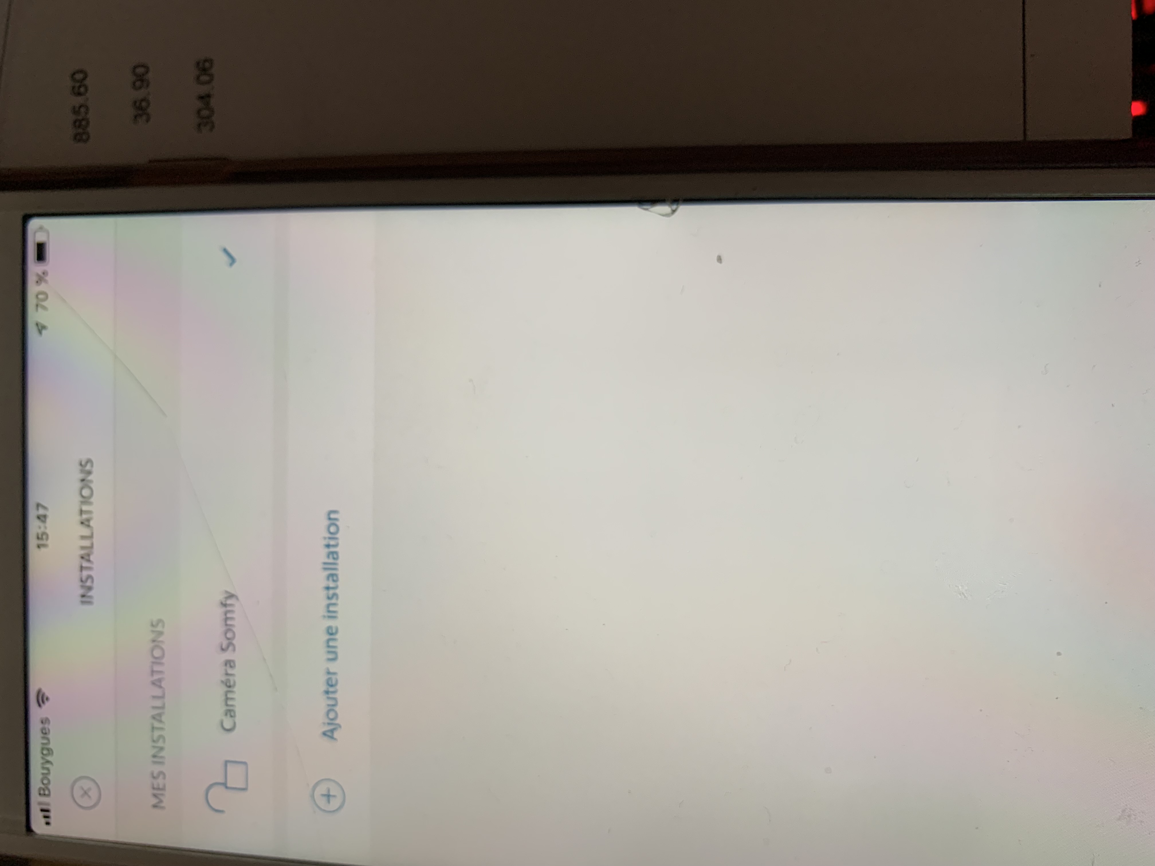

    la photo suivante doit etre un peu plus claire ; j'ai beau supprimer l'application et la remettre, je tombe toujours sur cette page.... Merci pour tout
    joelle E.
    joelle E.
    joelle E.
    187 / 750
    Voilà ce que j'obtiens ; j'ai cliqué sur caméra somfy,; rentré mon nom et adresse, puis le choix de ma caméra somfy one, et à la recherche (lumière bleue sur l'appareil clignotante), j'ai "Erreur : cet équipement est déjà installé : Annuler/Ressayer". Bref je tourne en rond ; je ne trouve pas de solution. Heureusement que vous êtes patient.

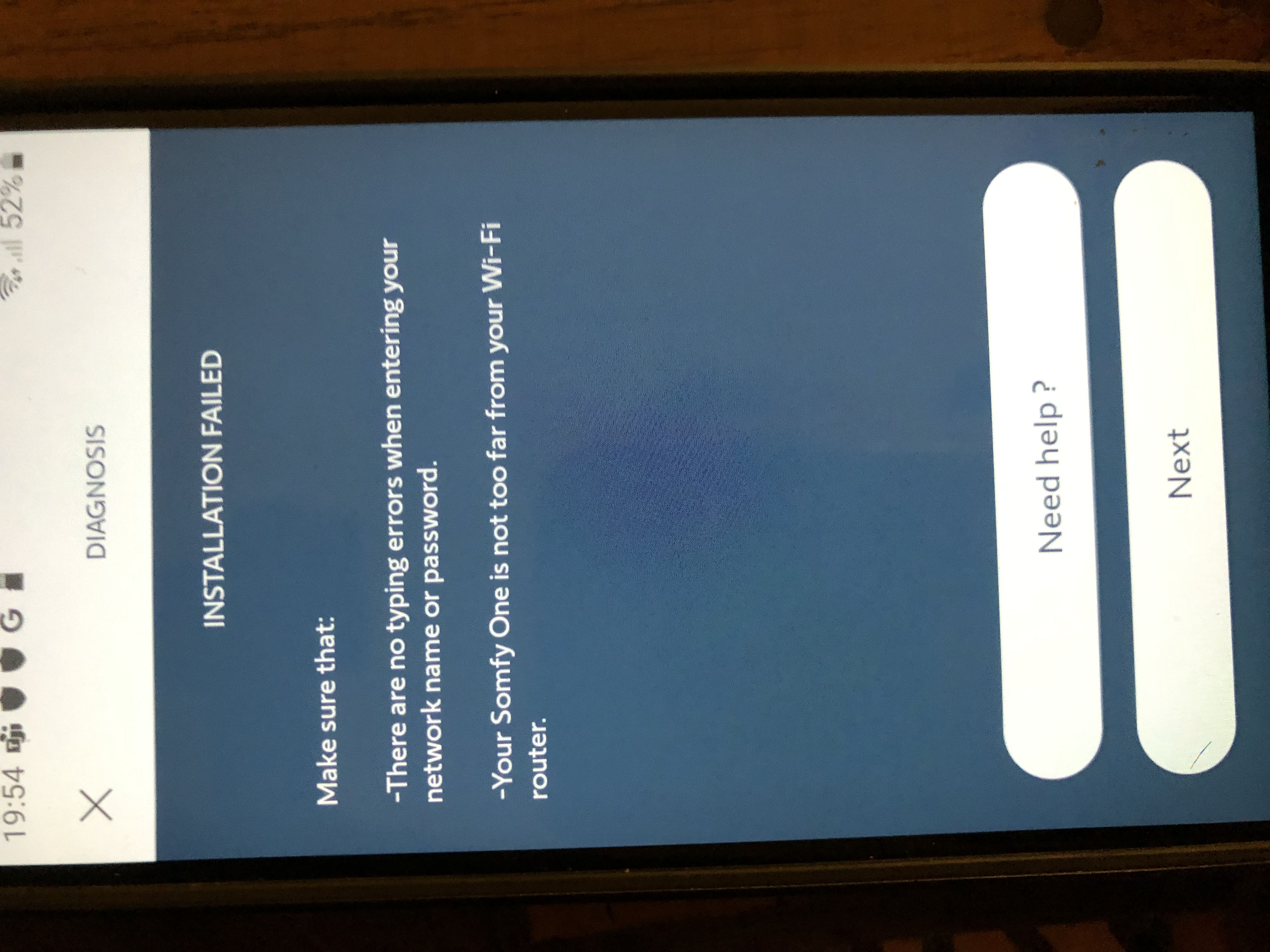

    Bonjour à Frédéric, je viens d'essayer de réinstaller mes deux caméras ; la somfy one m'indique échec de l'installation et la somfy outdoor ne lit pas non plus le qr code. Je ne sais plus quoi faire ; ces deux alarmes se sont annulées toutes les deux en même temps ; plus moyen de les réinitialiser. Elles n'ont pas bougées de place et je n'ai pas changé de mail. Merci beaucoup de votre aide

    Bonjour Joelle,
    Afin de faciliter l'appairage, respectez les conditions suivantes :
    • Rapprochez les équipements à moins d'un mètre en champs libre de votre box internet.
    • Veillez à procéder à la lecture du QR code dans un pièce ou l'éclairage est allumé, à défaut faites une capture d'écran et imprimez ce QR code afin de procéder à sa lecture par la caméra.

    Rebonjour Frédéric, merci beaucoup de votre aide ; j'ai débranché mon somfy one et je l'ai mis tout à côté de ma box et miracle c'est reparti. C'est donc ok pour cette caméra. Par contre ma caméra extérieure outdoor ne veut pas se connecter. Je ne peux pas l'approcher de la box, elle est fixée au mur. De plus où trouve t'on le numéro mac de cette caméra. Pas d'indication à l'extérieur sur la caméra. Dès que je fais reset, je n'entends même pas le bip. J'ai essayé de continuer l'installation mais pas de réaction au niveau du qr code que j'ai même imprimé pour que la caméra puisse bien le voir. Pouvez vous m'aider pour cette deuxième caméra. Encore merci Cordialement
