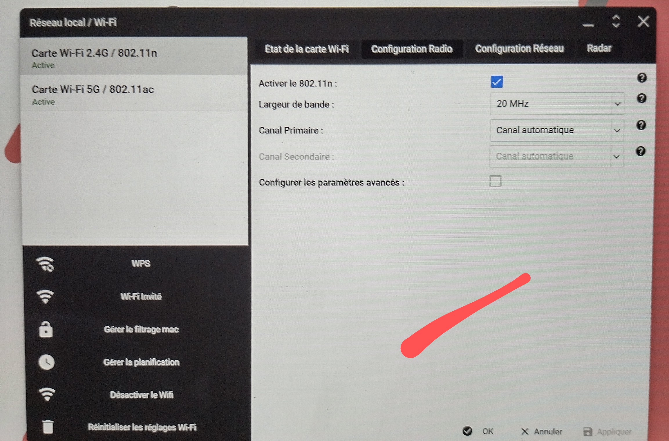

    Bonjour Niels,
    Pouvez-vous m'envoyer des captures écrans de vos réglages wifi ? Avez-vous configuré en canal auto ?

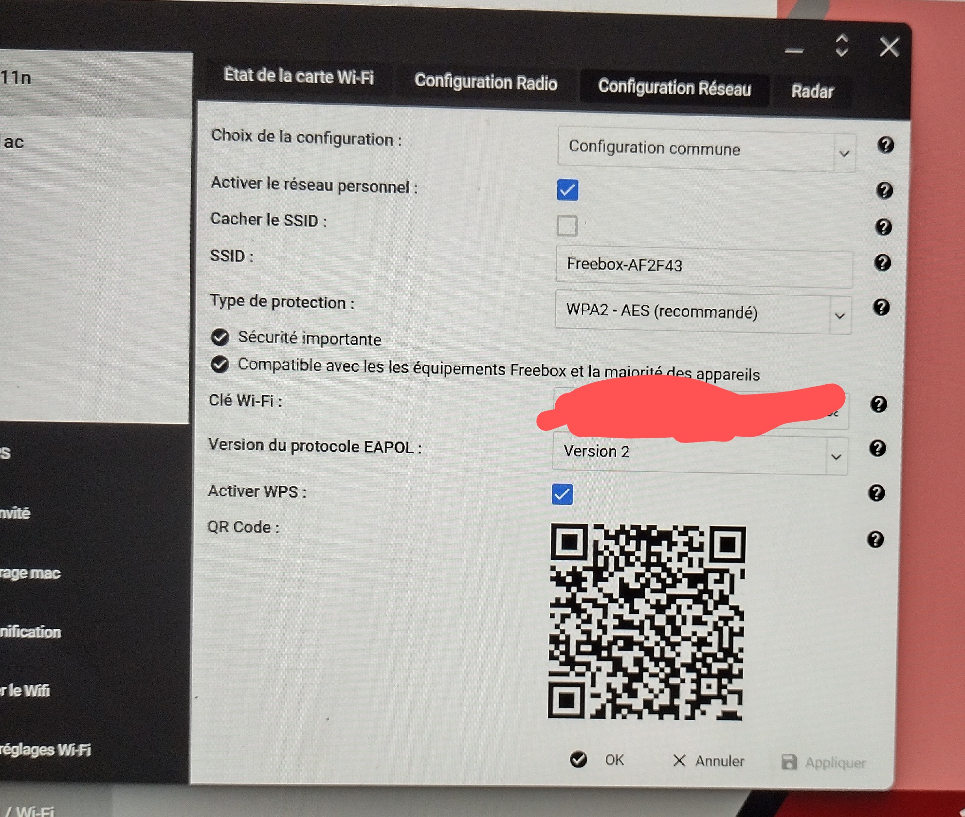

    Bonjour ,
    J'ai bien contrôlé les paramètres ( voir photos) et tout est ok de c côté là. Je n'arrive toujours pas à me connecter malgré plusieurs essais et paramètre usine de la box. Cela est pareil lorsque je crée un réseau avec un téléphone.

    Niels,
    Pouvez-vous me confirmer que dans la configuration du 5Ghz vous avez bien coché cacher SSID?
    Ainsi désactiver le WPS sur la configuration du 2,4Ghz.
    Il faudrait recommencer en ayant la One à côté de votre box internet.

    Cela ne marche toujours pas . J'ai retenté avec un partage de connexion avec dzs téléphones et cela ne marche pas non plus. C'est fatiguant.
